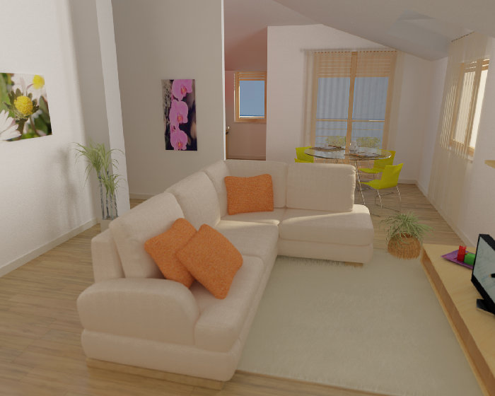

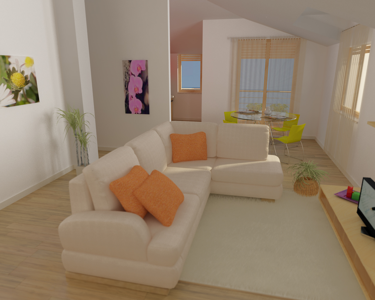

Vi allego un render di prova.... è un pò pesantuccio, mi dispiace ma mi sono resa conto solo alla fine .... Ovviamente è renderizzato in VRay e i settaggi sono:
- SOLE: Infinite Light - Shadow Sub. 16 - Physical Sun e Physical Sky con Turb. 3; Ozone 0.35; Water vap. 2; Intensity mult. 1 e Size mult. 5
- LUCI: Due luci AREA posizionate all'interno un pò prima delle tende con sett.: Intensity 10, Light Color Presets Custom; Area type Rettangolo, Subd. 8
-VRAYPHISYCALCAMERA: F-n 6 - Shutter speed 150 e ISO 130
VRAYBRIDGE con:
1.Options: spuntato solo LIGHTS e SHADOWS
2.Antialiasing: Type ADAPTIVE DMC - Filter on e Filter MITCHELL- NETRAVALI
Adaptive DMC Image sampler: 2 - 4 - 0.01
3.DMC Sampler: Adap. amount: 0.85 - Noise samples: 0.01 - Global Sub. 1 - Min. 8
4.GI: Light cache 700 e 6
5.Color Mapping: Type EXPONENTIAL con Dark mult. 1.3 - Brigt mult. 0.7
6.VRay Camera: type STANDARD e DOF ON con Subdivision 6 Apertura 5 cm
Sono ben graditi tutti i commenti anche i più DRASTICI

riguarderei le tex del mobile,le tende mi sembrano troppo trasparenti.Cercherei inoltre di aumentare i chiaro scuri,per dare + profondità alla scena,la vedo un pò piatta.per i colori e i materiali non metto becco,quelle sono scelte.
Se comunque è il primo tuo lavoro in vray........ brava.
