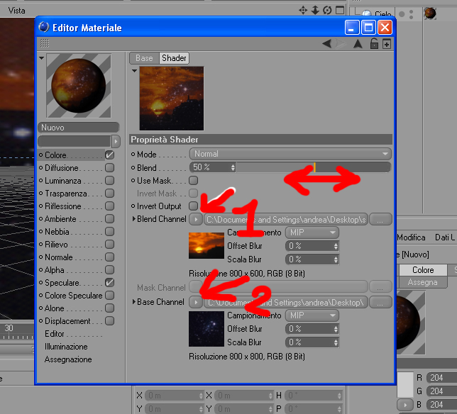

ti conviene fare una fusione....ti spiego mano mano:
1.crei un nuovo materiale
2.aprilo e vai su colore.clicca sulla freccetta affianco a texture e scegli FUSIONE.
3.adesso clicca sul quadrato nero e metti le due immagini che vuoi fondere come illustrato nella figura.
4.poi tramite il BLEND ti aggiusti la tua fusione
PS:la fusione permette di mettere infinite immagine quindi puoi spaziare nell'infinito :lol:

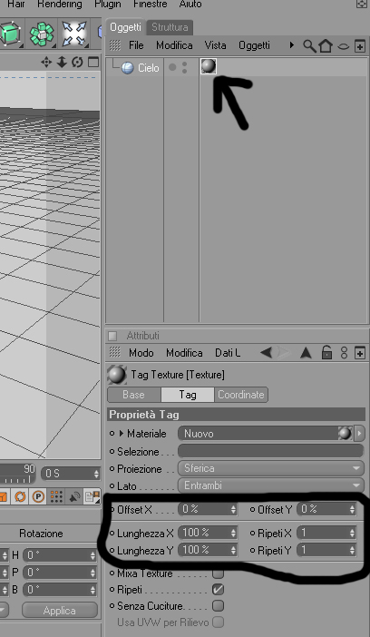

prova a rimpicciolirlo negli attributi del materiale....se clicchi sul materiale dal pannello degli oggetti puoi cambiare i suoi attributi di grandezza e posizione!!!
ti allego una immagine per farti capire meglio!

lascia stare il ripeti....cambia la percentuale alla lunghezza e la larghezza e cambia i parametri a l'offsetx e y per posizionarlo come vuoi :)
poi se guardi sopra offsetx c'è il parametro PROIEZIONE...togli sferica e metti un'altro stile di proiezione
