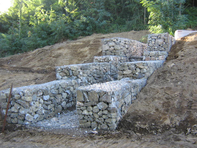

avrei un progetto al cui interno ho posizionato una serie di gabbioni di pietre con rete metallica....
per rappresentarli nella renderizzazione....mi ero pensato 2 soluzioni:
1=li modello
2=texture..
sicuramente con la modellazione sarebbero strafighi..però sicuramente renderei il modello pesantissimo!!!
secondo voi con la texture potrei cavarmela?
grazie in anticipo per i sempre preziosissssimi consigli :)

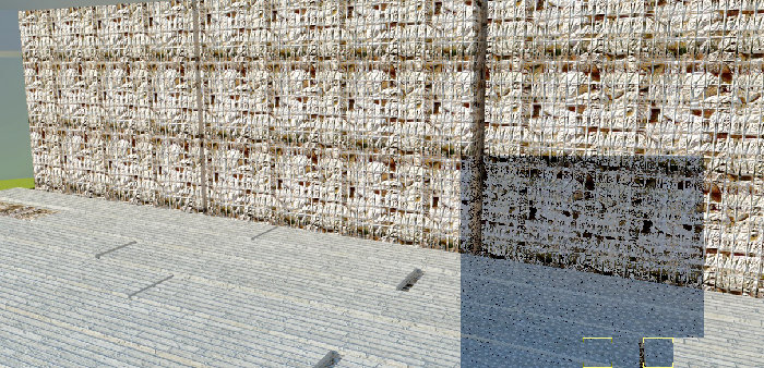

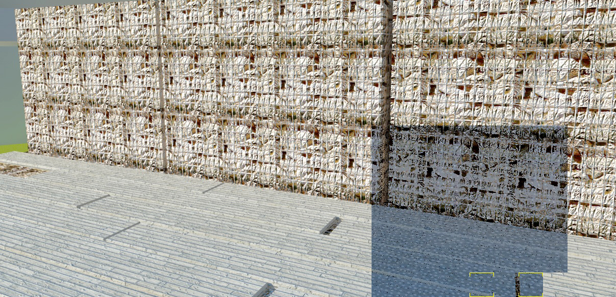

io ho fatto una prova...perdonate la schifèzza di render....

Prova a seguire questo consiglio: in una scena vuota, usando spline e sweepnurbs, ti crei una rete, la texturizzi con materiali metallici, così da avere una specularità e un aspetto controllabili con le luci, e renderizzi una vista frontale attivando l'uscita alpha, ... in questo modo ti crei tu la tex con più controllo sul risultato, ... puoi decidere l'aspetto della rete e la forma delle celle.
Nell'immagine che hai postato all'inizio le celle sono esagonali, nell'ultima quadrate e ancora non molto credibili.

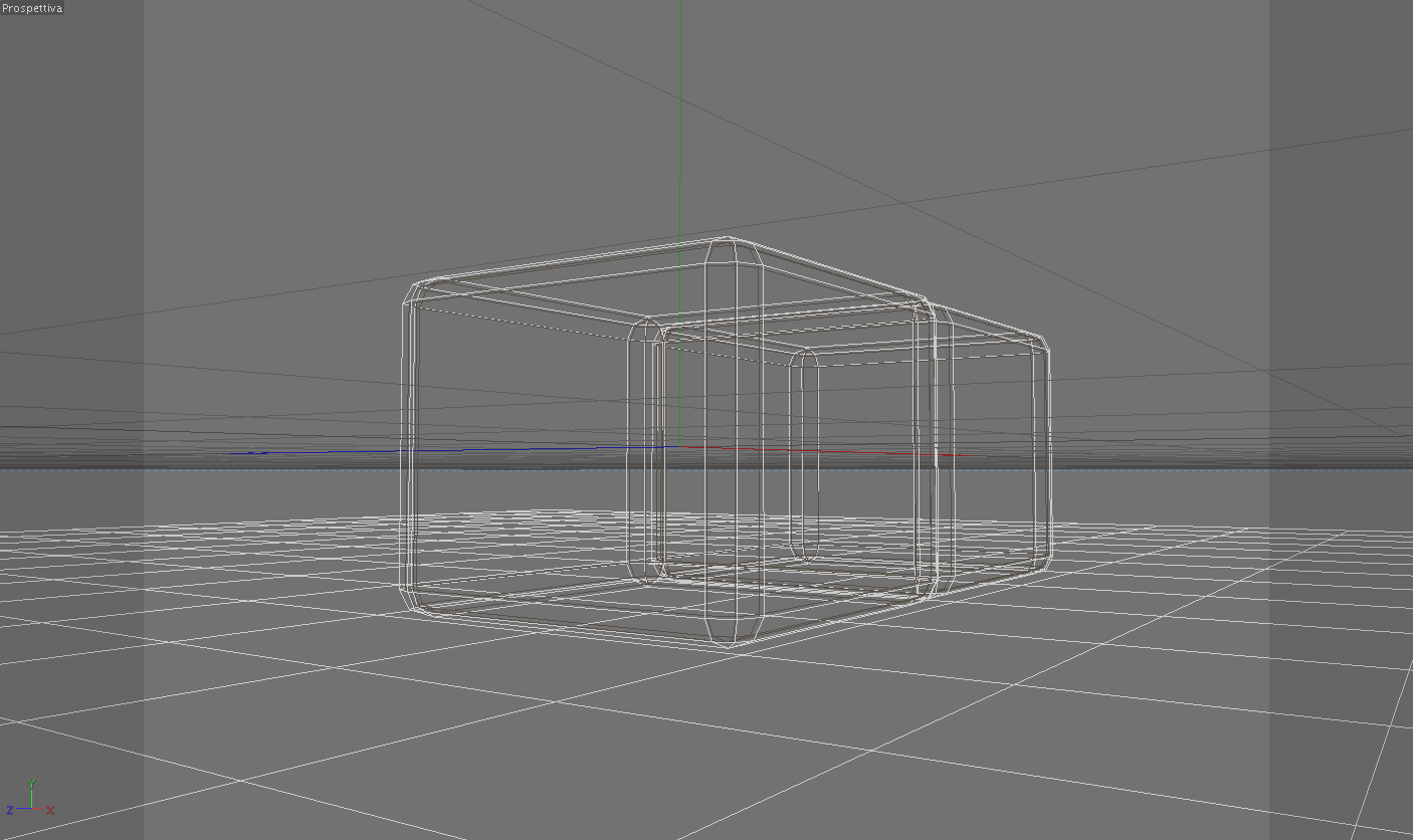

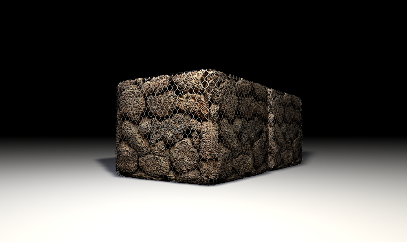

matcast ha dato la soluzione migliore da un punto di vista tecnico, ma rischi di andare a crearti un modello 3d molto pesante e quindi molto difficilel da gestire.
Secondo me, se giochi bene con le text te la cavi ugualmente e bene, soprattutto se questi "gabbioni", alla fine, saranno tanti e ripresi non da vicinissimo.

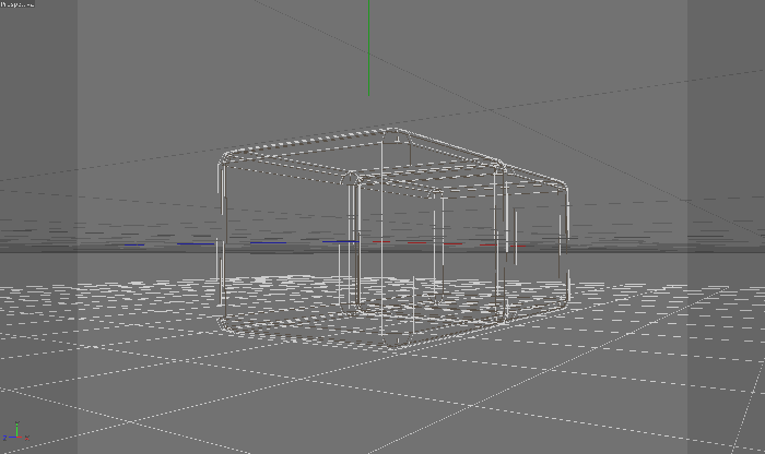

Io ho provato a ragionare in questo modo: ho creato 2 cubi (uno dentro l'altro, con quello interno leggermente più piccolo di quelo esterno). Al cubo esterno ho applicato una text di una rete (bucata con il canale alpha) e a quello interno una text con le pietre.
Il risultato è stato un modello 3d semplicissimo e "leggerissimo" e te lo posto qui sotto, poi valuta tu. (tieni conto che nel mio esempio ho usato le prime text che mi sono capitate a tiro -schifose- e ho lavorato in 5 minuti scarsi... scegliendo bene le text, settando meglio i vari parametri e con un po di pazienza il risultato può essere di gran lunga superiore).
Ciaoooo
Luca

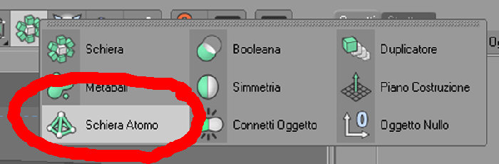

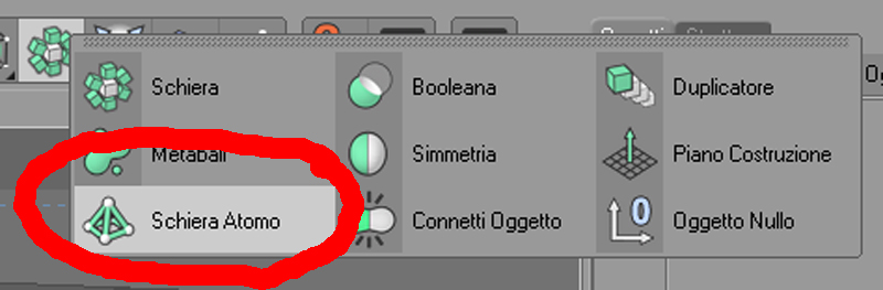

beh... cè la funzione di cinema4d che crea una maglia metallica... non è mica pesante.
SCHIERA ATOMO
correggetemi se sbaglio... penso sia fatta apposta! :)
ciao a tutti.
Renxo
