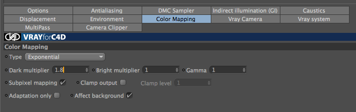

Ciao a tutti
Come potete osservare nelle prime 2 immagini che ho allegato gli angoli della stanza sono molto poco definiti, quasi inesistenti.
Come faccio a renderli più evidenti?

Ciao,
Per definire meglio gli angoli devi applicare l'Ambient Occlusion al materiale che hai attribuito alle pareti.
Nel diffuse layer, clicchi sulla freccia accanto a Texture Map e scegli Effects - Ambient Occlusion; poi ne apri le proprietà dello Shader e setti i parametri che preferisci per il Maximun Ray Length e per il Maximum Samples, ad esempio abbassando un po' il primo valore e diminuendo il secondo.
Scegli il modo multiply e abbassi l'intensità di quanto preferisci, ha buon effetto anche al 50%.
Se nel diffuse layer hai una texute allora devi aggiungere l'Ambent Occlusion, come spiegato sopra, ma aggiungendo prima un Layer, e tenendo l' AO al livello superiore in gerarchia.

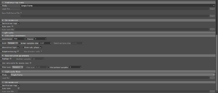

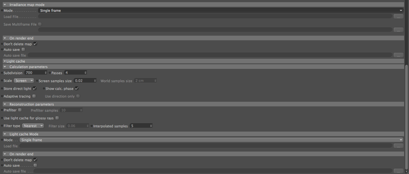

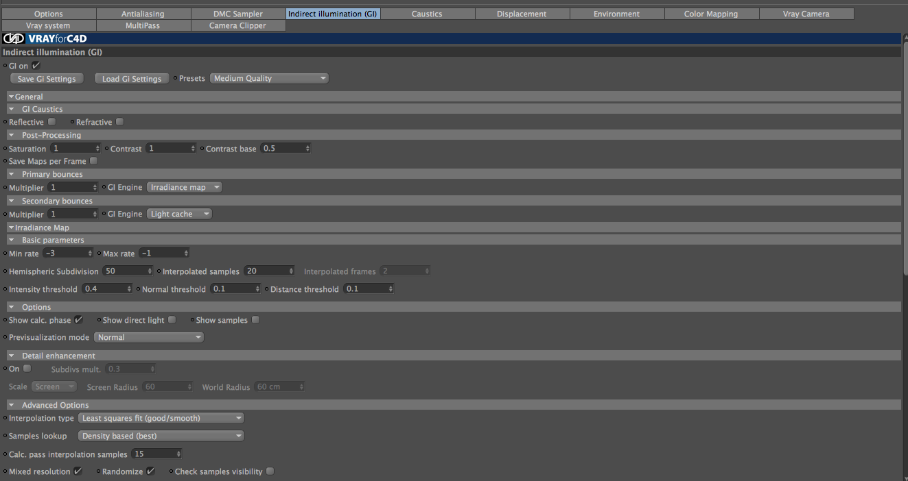

Parti da zero e attiva i parametri del bridge modificando nell'irradiance map min rate -3 max rate-1
Hemisferic subdivisio 140 interpolated samples 70
ligth cache il sample sizi a 0,005
Antialiasing dmc min 1-max4 thresohold 0,006
Color mapping reinhard e lo lasci cosi com'è

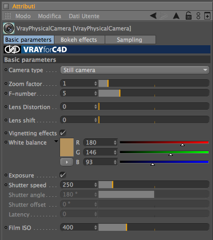

Poi attivi la phisical camera spegnendo l'effetto vignetting,che è solo una falsità nel fotorealismo.
Lasci tutto il resto cosi come è.
2 luci area alle finestre da 150 l'una con suddivisioni area a 15 e prova
Secondo il mio punto di vista i tuoi parametri non sono esatti.
Immagine nuovo sito web

ha una cosa l'ao e fasullo non serve a nulla non si usa in vray .se metti bene la luce il resto fa vray

Concordo con i suggerimenti del grande cesgimami per i valori da impostare nel Bridge, sicuramente migliorano la resa complessiva della scena.
L'Ambient Occlusion ho avuto modo di constatare che in certe situazioni migliora un materiale che risulta piatto negli angoli, suggerimento dato in un noto "vraytraining".

il materiale dato ai muri è decisamente troppo bianco....
probabilmente hai dato valori tipo 255 255 255, nella realta una pittura murale ha valori diversi, prova con 240 240 240..
e segui il consiglio di cesgimami... un valore di dark mult. 1.8 ti schiarisce le zone scure in maniera troppo atificiale, non esagerare mai con quei valori che rendono le scene piatte e prive di profondita

cesgimami ha scritto: 2 luci area alle finestre da 150 l'una con suddivisioni area a 15 e prova
quindi niente sunlight???

bravo fai così e poi vediamo come procedere
