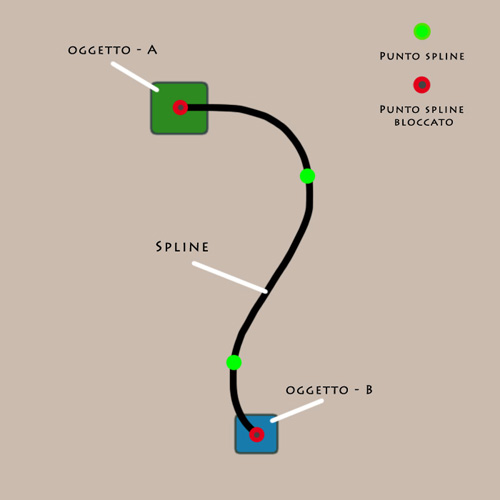

:) Ciao a tutti, volevo sapere se qualcuno conosceva un metodo alternativo da quello che uso io, per bloccare dei punti di una spline in modo che vengano associati ad es. a 2 oggetti differenti.
Mi spiego meglio, mettiamo caso che abbia un tubo flessibile ( spline dentro una sweep NURBS ) che parte dalla testa di un robot, l'altra estremità invece termina sulla schiena, ora se ruotassi la testa in teoria la parte del tubo collegata ad essa dovrebbe seguirne il movimento, mentre la parte collegata alla schiena dovrebbe rimanere saldata al punto in cui è collegata.
In pratica c'è un modo per selezionare i punti di una spline e dirgli che debbano seguire i movimenti di uno o più oggetti?

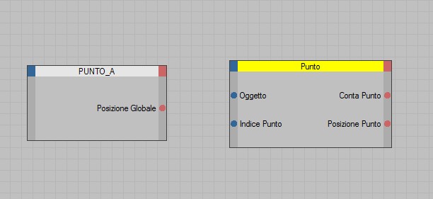

:) Grazie Natas , si conoscevo il tutorial , ma non riesco ad assegnare al punto la porta posizione globale...
Cioè uso un oggetto nullo come riferimento, e aggiungo una porta posizione globale, poi seleziono il punto della spline e in Xpresso metto la voce punto... ma in quella non riesco ad aggiungere la porta posizione globale sbaglio qualcosa? :(

:( Ok ho detto una cavolata... al punto devo mettere una voce posizione punto, solo che non mi segue l'oggetto cmq ... devo capire dove sbaglio :?

:o :P :roll: :wink: OK RISOLTO.... mi ero dimenticato di mettere anche la spline dentro Xpresso e aggiungere la porta oggetto....
Grazie cmq Natas riprendendo l'esempio ho visto dove sbagliavo :oops:

:lol: :lol: :lol: Però mi puoi aiutare a capire perchè aggiungendo altre guide e punti mi sballa... invece di funzionare come l'esempio, se aggiungo altre guide non funge... mmmm... sicuramente sbaglio qualcosa di nuovo :lol: :lol: :lol: :lol: vediamo se mi aiuti prima che lo scopro :lol: :lol: :lol: :lol: :oops:

stai modificando il numero di riferimento di ogn punto???? quello che si chiama indice punto, deve essercene uno univoco per ogni punto della spline

:oops: :oops: :oops: :oops: :oops: Ecco dove sbagliavoooooo grazie Natas :oops: :oops: :oops: :oops:
