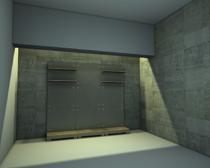

salve
comincio questo nuovo lavoro di uno spazio un po' insolito
sul fondo un taglio nella copertura proietta l'illuminazione, mentre un setto ha la funzione di contenerla
il lavoro è all'inizio ma piace l'dea di creare un ambiente piuttosto moderno con alcuni contrasti
da decidere ancora alcuni materiali e l'inserimento di qualche arredo
(come al solito nessun modulo, versione di cinema base)
ciao_____

sempre con la tecnica dei globi?
arcnello
Messaggi: 3235
Località: riviera di ponente
Re: uno spazio moderno___
Messaggio da arcnello »
già, sempre tecnica dei globi
globo master con leggera tonalità azzurra per simulare la luce esterna che entra nell'ambiente
nella parte dietro il setto, globo master con tonalità gialla ed intensità maggiore che simula la luce solare
ciao____

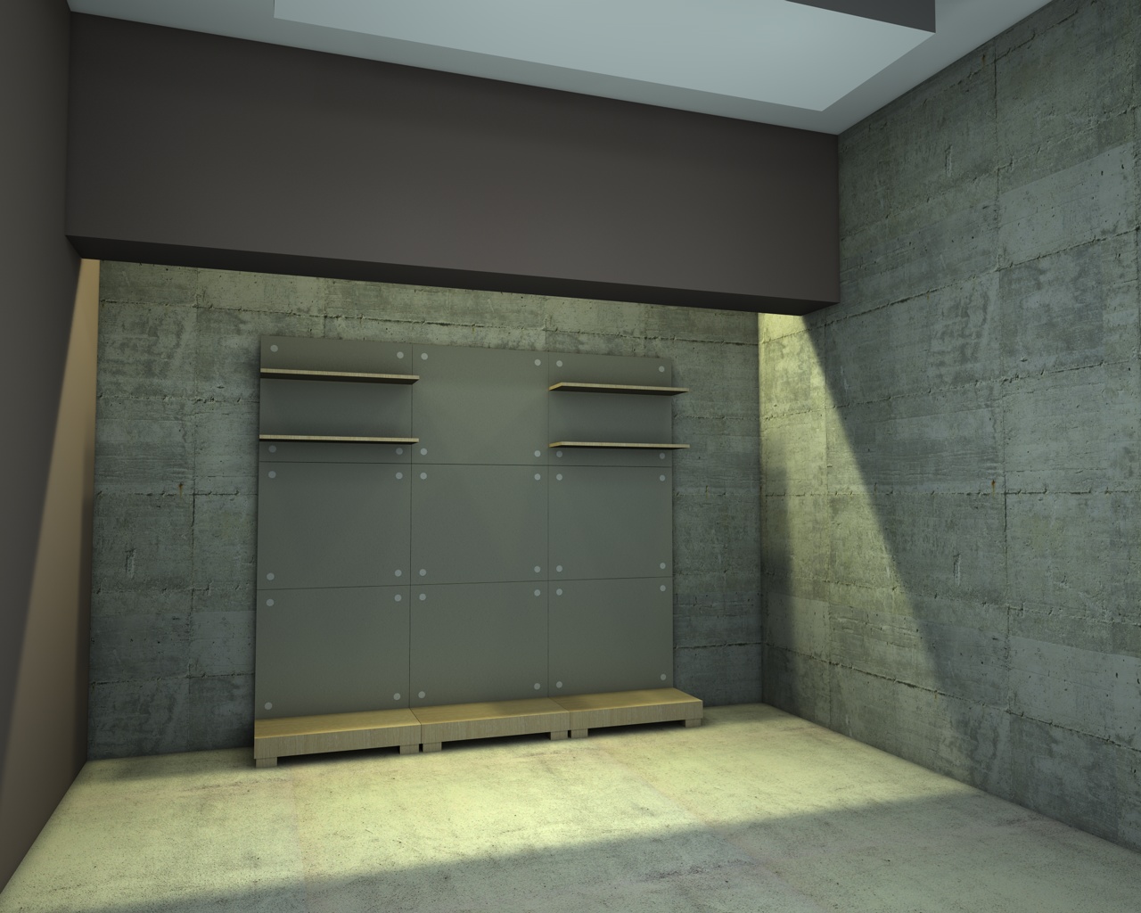

un passo successivo
la pavimentazione viene trattata in modo grezzo anch'essa, mentre la parete sx ed il setto frontale assumono una colorazione uniforme e piu' elegante per creare una prima parte di netto contrasto con l'intorno
non sono troppo convinto sulla luminosità delle pareti piu' "eleganti"
accetto volentieri consigli in merito :D
ciao____

mi piacciono moltissimo i muri e il pavimento...buona resa :)
l'unica cosa che pecca secondo me sono le ombre, troppo evidenti...non so se c'è nell'advanser render ma sembra che hai abusato dell'occlusione ambientale XD
comunque bellissimo lavoro ^^

con questa tua risposta sono piu' convinto della tonalità del muro :D
grazie del suggerimento per le ombre, provero' a diminuire di un paio di punti la densità ombra nel globo master 8-)

Ma scusa come luce solare non conviene mettere una luce infinita con ombre area per non far sballare le ombre?
Infatti con il globo (penso che per globo tu intenda una luce Omni o no?) l'ombra del mobile spara a dx e sx dello stesso dando un effetto irreale!
Per il resto mi piace molto! :D

Hurricane ha scritto:Ma scusa come luce solare non conviene mettere una luce infinita con ombre area per non far sballare le ombre?
si per globo intendo luce omni con ombre morbide
sono partito inizialmente simulando la luce solare dietro il setto con lo stesso metodo, avrei potuto usare una luce infinita come dici tu (sinceramente non c'ho pensato :roll: ), ma anche cosi' l'effetto a me non dispiace... ma è cosi' irreale ?
grazie del consiglio :) faro' una prova per vedere la differenza
per me ogni suggerimento è molto importante 8-)
