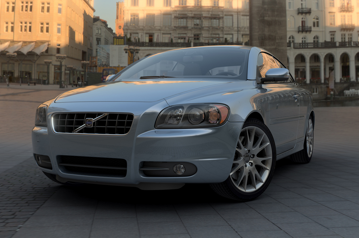

io però ho visto un programma che comunque devi studiare ma il rendering lo fa in pochissimo tempo,e di alta qualità.si chiama opticore,se sei intenzionato a spendere trentamilaeuro,lo distribuisce autodesk.Secondo mè ti conviene studiare :lol: :lol: :lol:

esempio di opticore

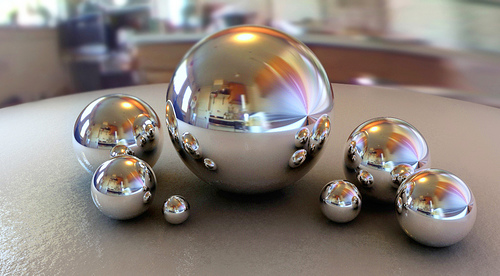

molto bello...però un risultato analogo lo puoi ottenere anche con C4D con la tecnica dell'HDRI (senza alcuna luce).....
Cmq l'Opticore lo conosco x sentito dire ed è un prodotto veramente eccezionale (e costoso!)
Luca
SFERE ILLUMINATE UNICAMENTE DA UNA MAPPATURA .HDR CON CINEMA 4D

si si sicuramente si può fare,ma la realtà data da opticor è stratosferica,le maggiori case automobilistiche lo utilizzano appunto per la sua resa ,la cosa bella di quel programma è che è sempre in rendering,dunque quando tu sposti una luce o cambi texture vedi in diretta ll'effetto.tempi di rendering bassissimi,quando ho visto su di un portatile renderizzare una scena in a3 a300 dpi in 8 minuti,sono rimasto sbalordito,dopo che il rappresentante mi ha detto il prezzo,sono rimasto ancora + sbalordito. :lol: :lol: :lol: :lol:
Comunque con il nostro cinema,un pò di pratica,qualche manuale,e delle ore in + riusciamo a tirare fuori delle belle immagini,te lo assicuro,se poi aggiungi come motore vray,ti darà ottime soddisfazioni. 8-) 8-) Allora benvenuto in questo forum :arrow: :arrow:

in effetti il grande, grandissimo pregio di Opticore non è tanto la qualità del rendering, per altro molto elevata (mi sembra usi l'algoritmo ray-tracing e la tecnologia Open GL, quindi nulla di fuori dal comune), quanto la sua incredibile velocità di calcolo in real time..... il mio sogno mostruosamente proibito!
