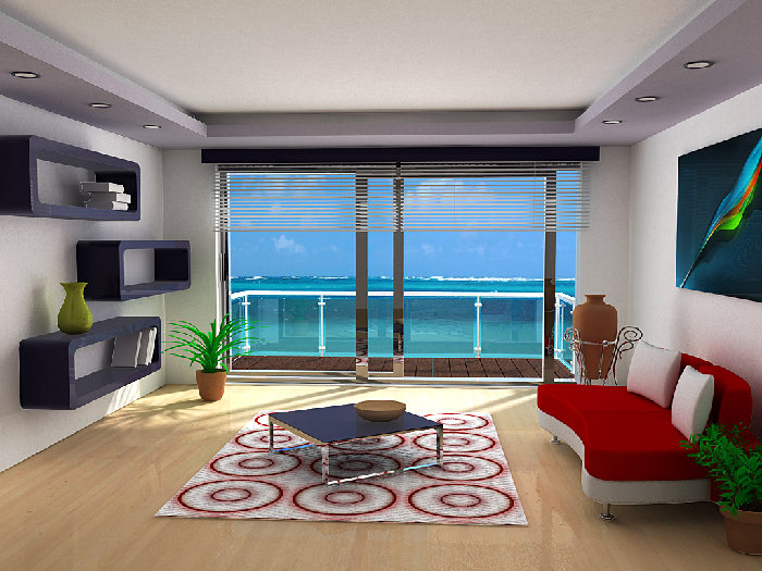

Ciao a tutti!! Approfitto ancora una volta dei vostri preziosi consigli.......sto studiando l'illuminazione con C4D. La scena è da completare sia nella modellazione che nei materiali. La luce funziona secondo voi? ........ho qualche dubbio sugli aloni neri sopra il cartongesso.......
Luigi
gino233
Messaggi: 155
Iscritto il: mar nov 11, 2008 5:56 am
Località: Pesaro
Re: Prove di illuminazione interni
Messaggio da gino233 »
p.s.
Ho usato il cielo fisico cambiando solo l'intensità del sole (800%) e del cielo (400%)
Una luce area dietro la finestra con ombre area ed una luce spot per aumentare un pò la luminosità all'interno della stanza. GI con Profondità diffusione 3 - intensità primaria 140% e secondaria 120%

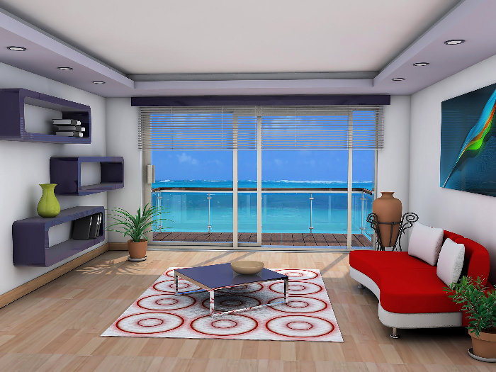

Step n.2.......accetto ogni suggerimento!! Che ne pensate?
Luce area sulla vetrata 100% - ombre Area -decadenza quadrata inversa
Luce infinita per il sole - ombra morbida
Cielo con materiale luminanza 20%
GI - profondità 3 - intensità 115 e 165 - NO ambient occlusion.
Luigi

Ciao Gino.... che dirti, io non sò se sono esperto ma di interni ne faccio tanti, e posso dirti che in un periodo in cui la Vray mania è alle stelle è bello vedere e dimostrare (come hai fatto tu) che le abilità personali prescindono dai motori di rendering.
Premesso ciò...
Alcuni suggerimenti...
Acciaio pieno alle finestre di solito non si usa.
Il materiale per le foglie non va tanto.
Un pò di ambient occlusion ci vuole proprio... renderizzandola su un altro livello po te la mixi su photoshop... ma in alcuni punti mi sa che è necessaria.
I battiscopa non si usano più?
Ciauz
arcnello
Messaggi: 3235
Località: riviera di ponente
Messaggio da arcnello »
ciao gino, mi sembra stia venendo un bel lavoro
oltre alle indicazioni di Anto3D vorrei fare un appunto sul parquet: attiverei dispersione, in questo modo secondo me è troppo lucido e poco reale
sull'illuminazione non sono in grado di esprimermi poichè non utilizzo il modulo AR
buon lavoro

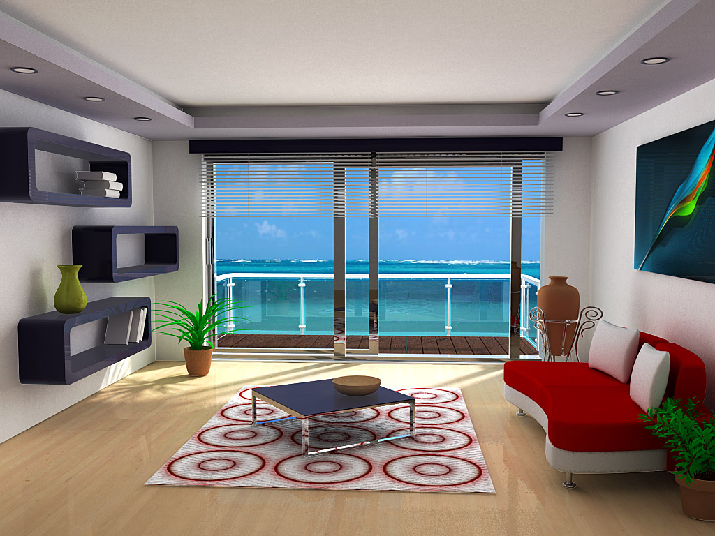

Ciao! sono tornato......e questo è quello che sono riuscito a tirare fuori! I parametri di illuminazione non sono cambiati ed ho cercato di mettere in pratica i vostri consigli. Secondo voi questo livello qualitativo è proponibile in ambito professionale? (un giorno mi spiegherete come fare un buon parquet!! :?: )
Grazie a tutti!!
