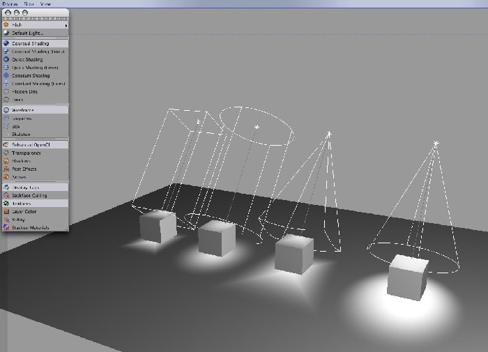

3) Le luci, quando inserisco una luce, c'è la possibilità di vedere nell'editor il cono di luce che proietta? Perchè quando faccio alcune prove su un cubo ad esempio, esso non viene illuminato seppure la luce è posta verso il cubo

3) Negli attributi della luce, alla pagina General, devi attivare l'opzione Volumetric dal menu Visibile Light.

- il cono di luce è visibile in editor per le luci che lo hanno, cioè le luci spot (anche se per altri tipi di luci è cmq visibile in editor la zona di luce emessa). Se la tua scheda grafica supporta Enhanched OpenGL puoi vedere anche le ombre in editor (attivi tutto questo dal menù Display di ogni vista)
