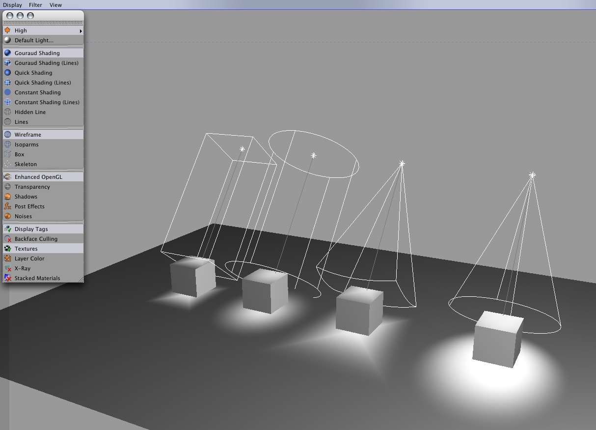

- cinema ha un suo sistema di snapping 2D e 3D (puoi aprire la palette premendo la lettera P) tramite il quale effettuare allineamenti ecc, tieni cmq presente che cinema4D NON è un CAD e quindi non ha le stesse funzionalità di programmi di quel tipo.
- l'anteprima dei materiali è in pratica una piccola scena con luci e ambiente preimpostati, la resa dei materiali che crei dipende molto dalla composizione della scena (oggetti e luci) in cui li usi: se crei un materiale molto riflettente e lo assegni ad un cubo immerso in una scena vuota, non vedrai le riflessioni perchè non ci saranno cose da riflettere..
- il cono di luce è visibile in editor per le luci che lo hanno, cioè le luci spot (anche se per altri tipi di luci è cmq visibile in editor la zona di luce emessa). Se la tua scheda grafica supporta Enhanched OpenGL puoi vedere anche le ombre in editor (attivi tutto questo dal menù Display di ogni vista)
