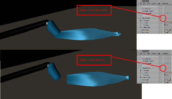

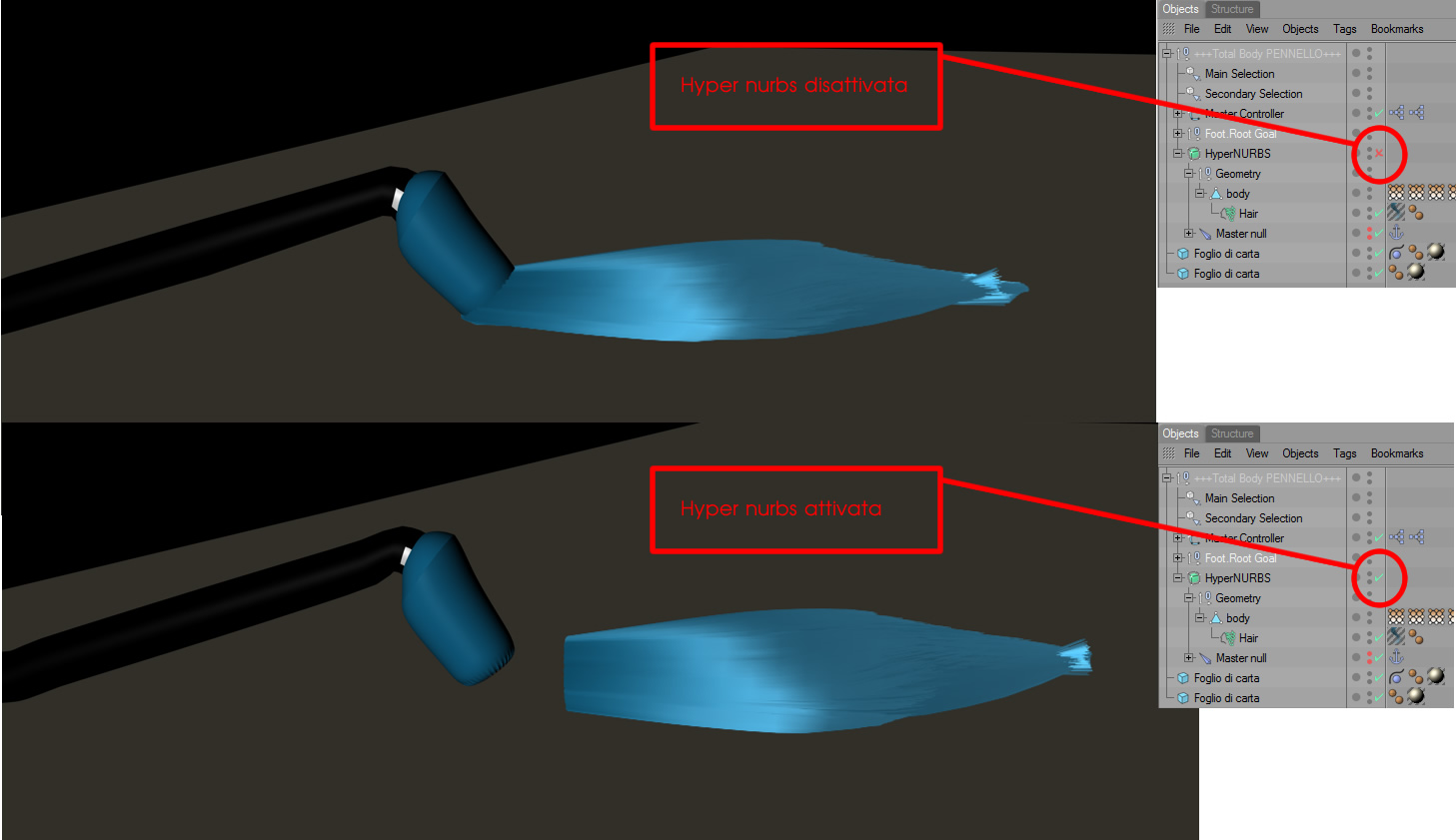

Salve a tutti.
Ho realizzato un pennello pronto per essere "animato" (dovrà sostanzialmente dipingere su di un foglio). Le setole sono realizzate con "hair". Mi si è presentato, però, in fase di prima animazione, un problema determinante: ho scoperto che l'hyper nurbs padre dell'oggetto nullo che contiene le bones e il corpo del pennello (sul quale sono applicate le setole realizzate con hair) agisce in modo tale da bloccare il movimento delle setole sulla loro posizione. Mi spiego meglio: se disattivo l'hyper nurbs, e provo a muovere il pennello (non tutto, ma solo il root goal che gestisce il "piede"), le setole lo seguono e tutto funziona. Se invece mantengo attivo l'hyper nurbs, quando muovo il pennello...le setole restano ferme. Il fatto è che non posso rinunciare all'hyper nurbs, perchè altrimenti tutto l'oggetto risulterebbe molto grezzo e "squadrettato", soprattutto per le mani e braccia.
Che posso fare? Spero di essere stato chiaro; posto comunque un'immagine per essere più preciso.
Ringrazio in anticipo chiunque abbia possibili idee e/o soluzioni.

Intervengo nuovamente sul problema in quanto....credo di aver risolto. :) Naturalmente, come spesso accade, la soluzione è quanto di più banale ci possa essere. In ogni caso la scrivo qui, in quanto può essere d'aiuto a qualcuno:
è bastato modificare il tipo di hyperNurbs nella finestra "attributi", e impostare "Catmull-clark" al posto di "Catmull-clark (N-Gones)". Come per magia...ora muovendo il root goal del "piede" anche le setole si spostano di conseguenza. Apparentemente tale modifica non sembra aver influito sulle suddivisioni dell'intero oggetto generate dall'HyperNurbs, ma naturalmente se qualcuno ne sa qualcosa di più.... sicuramente può essere più esaustivo di me.. 8-)

si ci hai azzeccato :) credo che il manuale riporti che non funziona con gli Ngons in HyperN...mi sembra, ma speravo che avessero risolto in queste ultime versioni...
La maxon e' de coccio?

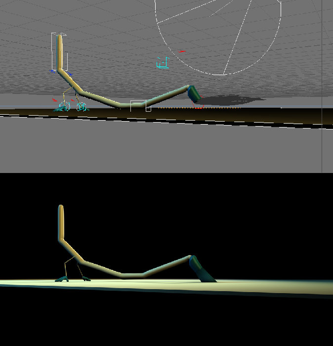

Per essere ancora più chiaro in merito al problema, posto una preview di quanto accade...
Spero mi possiate essere d'aiuto.

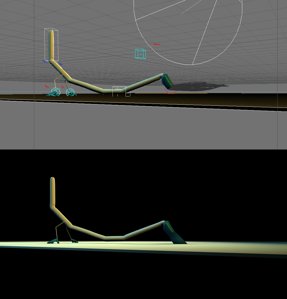

:? ...ad aumentare ulteriormente le mie difficoltà nel capire dove sta il problema, basta vedere l'immagine che ho postato qui sotto: lo "sprofondamento" si percepisce solo in fase di rendering, mentre nella visualizzazione dell'editor le setole sono posizionate correttamente...
Conclusione: A-I-U-T-OOOO!!! Vi prego, non ci salto più fuori!!! :(
PS: vi mostro tutto il pennellino, così da farvi immaginare il risultato complessivo...
