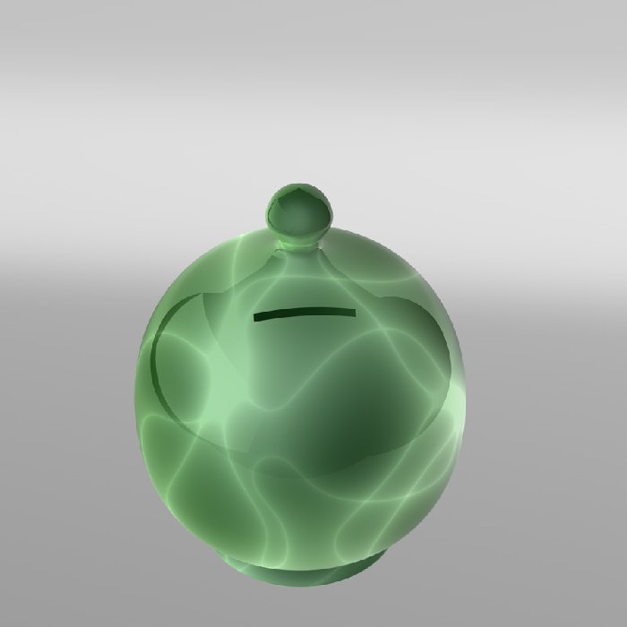

Buongiorno a tutti, sto cercando di modellare un salvadanaio, non so se ho scelto la strada migliore...
Sono partito da una spline alla quale ho applicato una rotazione nurbs. La fessura l'ho ottenuta togliendo un solido tramite una booleana... Ora vorrei dare uno spessore al materiale perchè così non ne ha... come posso fare?
Allego il file...

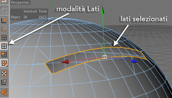

Dunque, innanzitutto devi rendere editabile l'oggetto ottenuto con la booleana (seleziona la booleana e premi il tasto "C").
Poi vai in modalità "Lati" (l'icona mostrata in figura) e selezioni i lati che costituiscono i bordi del foro.
A questo punto invochi il comando Estrusione (menu Struttura--> Estrusione) e negli attributi, alla pagina Opzioni, troverai la voce Angolo Lati che dovrai impostare su 90º.
Ora nell'Editor ti basta cliccare e trascinare per vedere in tempo reale la creazione dell'estrusione.

Grazie mille, ci sono riuscito, sei stato chiarissimo...

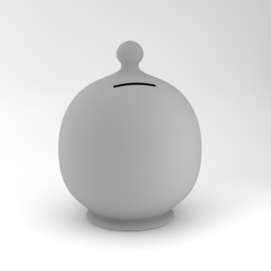

ciao scusa mi sono permesso di modellartelo secondo me cosi potrebbe essere quello che cercavi??? 8-)

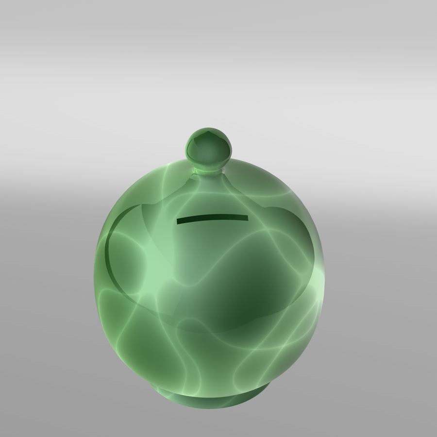

Messaggio da luklor »
Ecco cosa intendevo :)
