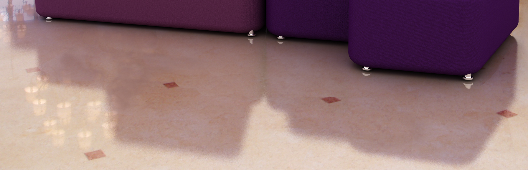

Già k ci sn, chi mi sa dire cm mai, mettendo l'immagine di riferimento (x lo sfondo) nell'environment(background), qnd uso le luci col tagvray light, la camera deve essere quella di base (cioè senza vray tag) sennò vedo ttt nero...grasssssie a ttt....

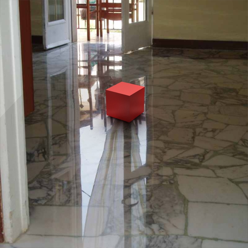

per quanto possa essere personale il mio metodo ha funzionato sempre..
libero di non seguirlo so ke nn è quello corretto ma cn la prima versione di vrayforc4d penso ke sia l'unico.. se hai la 1.1 cambia tutto, li è semplicissimo.
-camera senza vraytag
-usa una luce area posizionata sulla finestra con photomacht con vraytag di intensità 3 Watt circa ma togli la spunta prima su no decay e spunta invisible (attiva anke shadows)
-inserisci un piano ke curva verso l alto (il solito telo da fotografo per intenderci, nella modellazione sarà in profilo una grande "L" smussata)
-crea un materiale vray con la foto nel diffuse layer e un livello di specularità secondo il grado di rflss ke ti interessa
-applica il materiale al piano con mappatura frontale
-alla fine del render se i riflessi sul piano sono presenti anke su zone dove c'è un materiale opaco allora dovrai usare photoshop e con la sovrapposizione dell originale opacizzerai le zone in questione..
spero di non aver detto eresie cmq

dovresti inserire un colore di background color di una tonalità grigio chiaro (o magari ke vira verso l' azzurrino chiaro) secondo la potenza di illuminazione indiretta ke desideri dare alla scena per essere verosimile a quella della foto..

basta solo
-creare un piano verticale (grande + dell area inquadrata dalla telecamera finale)
-creare un materiale con la foto nel diffuse e applicarlo con mapp frontale al piano vert
-creare un piano orizz grande quanto basta x comprendere i riflessi voluti dall oggetto ambientato
-assegnare solo un tag compositing al nuovo piano (non ho la 1.1 e nn conosco i nomi dei settings) e settare ke il piano sia invisibile alla camera ma ke mostri la GI e le ombre ke interagiscono con lui..
se nn riesci mandami un immagine dei settaggi del tag compositing di vray 1.1 così dò un okkiata veloce

x le luci, la GI generale della scena e i posizionamenti degli oggetti vale tutto ciò ke avevo detto prima
