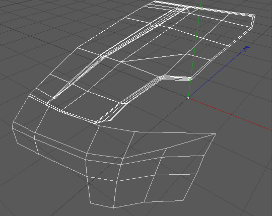

Ciao a tutti, ho iniziato a modellare una Nissan 350Z seguendo passo passo un tutorial trovato in rete.
Posso dire che questo sia il mio primo modelling vero e proprio dal momento che prima di questo avevo fatto soltanto la lampadina http://www.c4dzone.com/forum/viewtopic.php?f=2&t=7864.
Cercherò di aggiornarvi regolarmente in modo che anche voi possiate consigliarmi.
Finora ho fatto il cofano e ora sto modellando il paraurti anteriore, ho finito ieri di dargli la forma di massima, ora stasera inizio con i dettagli e le prese d'aria.
Ecco dove sono arrivato

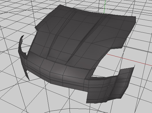

Ecco il Wire, naturalmente ho disattivato la Hypernurbs per farvi vedere il modello puro.

ah proposito...sul paraurti in altro a destra devo eliminare quel triangolo e far venire fuori i due poligoni a 4 lati...come devo tagliare con il coltello e cosa devo poi cancellare?
Non ci riesco
kajin`
Messaggi: 91
Iscritto il: dom ott 12, 2008 12:36 pm
Località: Chieti
Re: WIP Nissan 350Z
Messaggio da kajin` »
Ciao!
Sembra promettente come modellazione :D
Per quel lato del paraurti ti consiglio di seguire già un taglio che hai e fare una cosa simile:
Per cancellare la "linea" esistente, la selezioni e la elimini e per ripristinare il poligono vai in selezione punti e fai "crea nuovi poligoni" e li realizzi seguendo i punti pre-esistenti.

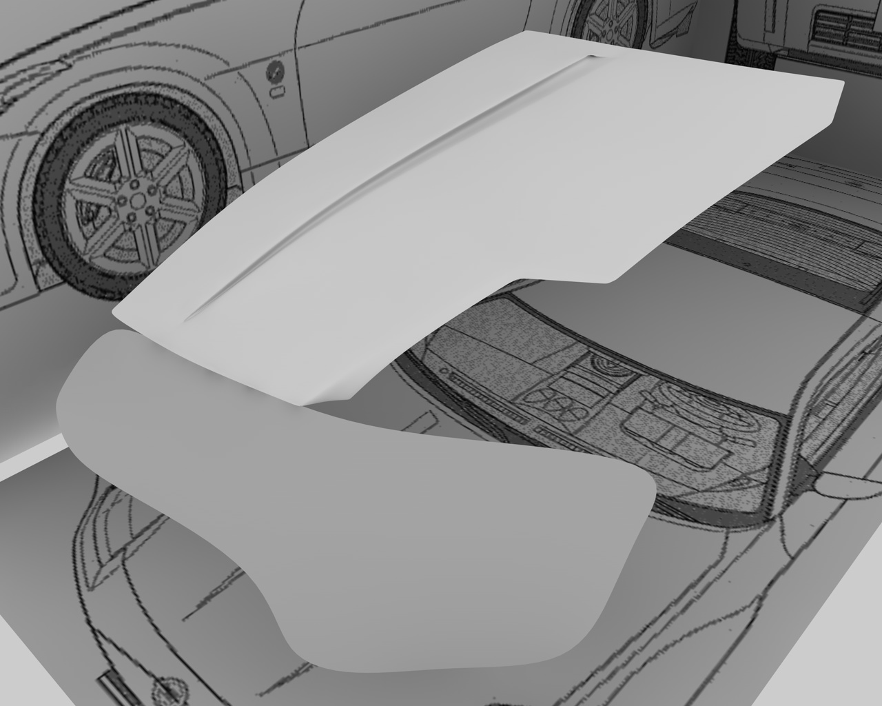

Il mio lavoro, lentamente, procede.
Vi posto le ultime immagini (Hypernurbs disattivata).
Mi dareste un indicazione per fare il materiale color silver della carrozzeria?
Vorrei iniziare a fare le prime prove di rendering.

non male, se puoi posta delle immagini con una risoluzione più alta mettendo sia il wire sia il render normale (con l'hypernurbs attivo).

Mi date indicazioni su come fare il materiale della carrozzeria plz???
Di rendering non ci capisco nulla.
