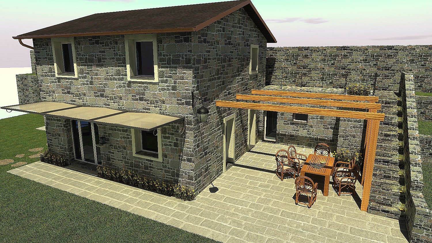

che ve ne pare?
Messaggi: 2645
che ve ne pare?
Messaggio da pierluigi »
a parte i problemi di luci notturne dite che possa andare?
grazzzie
Anto3D
Messaggi: 2842
Località: Bari/Napoli/Isernia
Re: che ve ne pare?
Messaggio da Anto3D »
non è male anzi... ma io vedo tutto seghettato !_!
renxo
Messaggi: 2256
Re: che ve ne pare?
Messaggio da renxo »
anche io.
aggiungo che non mi fa impazzire il taglio della luce, io l'avrei fatto che illumina la parete frontale cosi da evidenziare il bump delle pareti -a proposito mettilo-...
bello. ti seguo
Renxo
Messaggi: 4888
Re: che ve ne pare?
Messaggio da nexzac »
mi piaciono molto alberi e fiori, dove li hai pescati??
bello anche tutto il progetto nel complesso, apparte la seghettatura che dicevano anche gli altri...quoto anche il cambio al taglio della luce...
ed una smussatina a tutti gli spigoli direi...
posta anche le info sul render..luci etc ;)
Simo
Messaggi: 2645
Re: che ve ne pare?
il bump l'ho messo al 100% però con la stessa immagine della texture.
devo assolutamente prendere il pacchetto "ufficiale" delle pietre.
per la luce ho fatto un sacco di prove e questa mi pareva la meno peggio.
magari provo a farne una con il sole sul fronte.
la risoluzione è 1500 x 843 e c'ha messo 1h e 44 a renderizzare..... se la alzo ancora mi sa che faccio notte.. :)
comunque grazie dei consigli

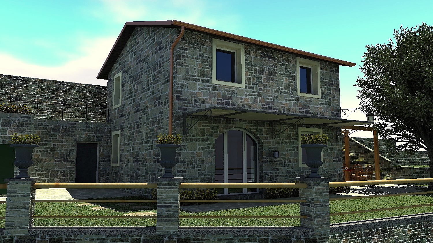

altra vista...

anche secondo me non è male....condivido il fatto che le pietre diano un pò "fastidio", la tex è sempre la stessa vero? mi sembra che disturbi un pò la ripetizione....
anche se quella del muretto è strecciata si nota lo stesso che è uguale all'altra
Messaggi: 4888
Re: che ve ne pare?
purtroppo la mappa sbagliata nel bump del materiale delle pietre gioca un ruolo decisivo nell'insieme dell'immagine...dovresti cercare quanto meno di sistemartene una in photoshop, caricando l'immagine, la desaturi e poi "giocando" con i livelli cerchi di contrastare bene il nero ed il bianco...più o meno da arrivare ad avere le pietre nere e le fughe bianche...poi inverti l'immagine...
Fai un tentativo ;)

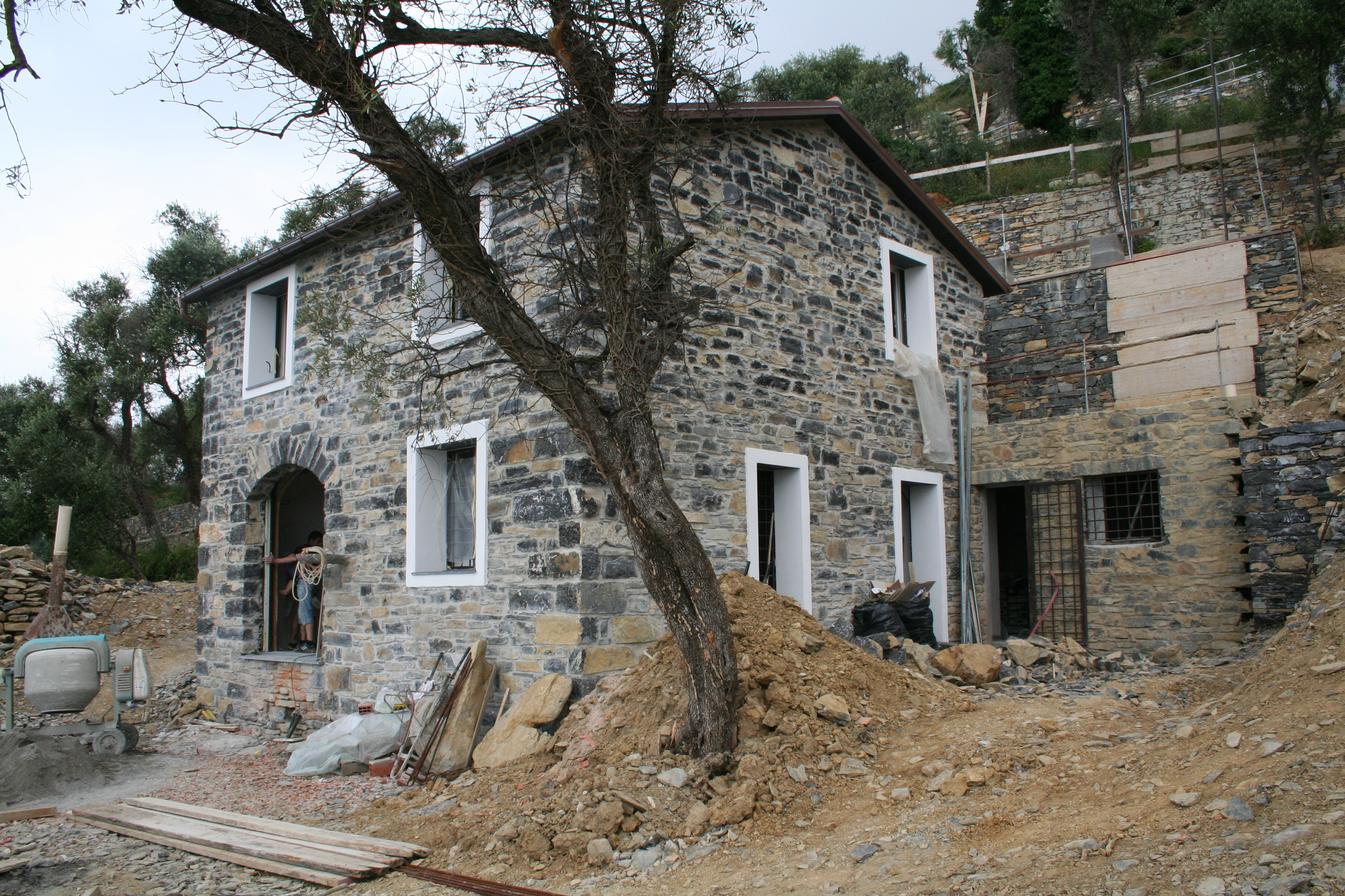

purtroppo e effettivamente sempre la stessa anche nella realtà. allego la foto del cantiere

provo a seguire il tuo consiglio. vediamo cosa riesco a fare. premetto che sono "crudo" di photoshop :)
