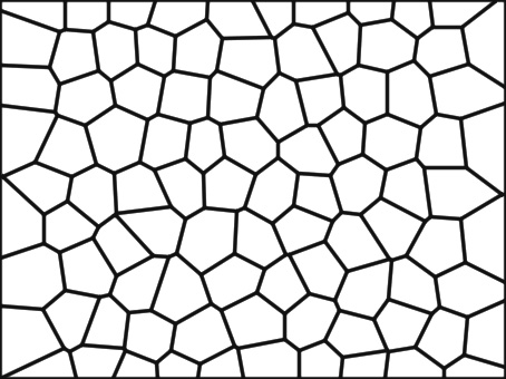

Ciao a tutti,
dovrei realizzare un oggetto poligonale partendo da una texture alpha a 2 colori bianco e nero (vedi immagine allegata).
La texture 2D puo' variare e quindi vorrei capire se all'interno di cinema 4d vi è un tool che permette di trasformare la texture in un oggetto poligonale modificabile.
Ho provato ad utilizzare il tool vetorializza ma non funziona molto bene.
Allego un'immagine di una struttura realizzata dall'architetto messicano Michel Rojkind a grandi linee dovrei realizzare una struttura del genere partendo appunto da una texture a due colori realizzata in photoshop.
Michel Rojkind Towera
Immagine Alpha a due colori bianco e nero creata in photoshop

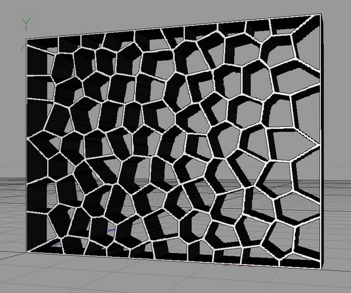

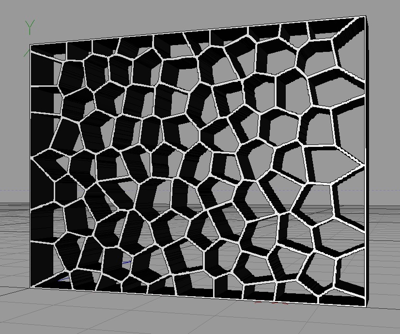

Messaggi: 3568
Re: Creare oggetto poligonale da immagine alpha
ciao,
ma quel disegno non ce l'hai in un qualche formato vettoriale ? perchè a quel punto potresti esportare in .ai e caricare tutto come spline in c4d.. altrimenti ti conviene cmq ritracciarlo in vettroiale (con illustrator o photoshop anche, selezioni il bianco e crei il tracciato) perchè il vettorializza non ti da lo stesso controllo che avresti con un estrusione.
