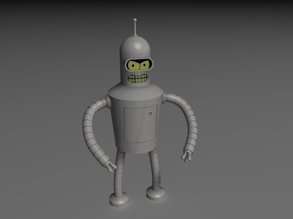

Volevo provare a fare il riggig di Bender, ma prima di lanciarmi nell'impresa (per me) a modo mio, ho pensato di chiedere consiglio in modo da seguire la procedura che in questo caso sia quella ottimale...
Ho già provato a "unire il tutto" in un unico oggetto (le braccia) e utilizzare le bone, ma non so se questo sia il metodo migliore...
Consigli ?
Il modello è molto semplice e braccia e gambe sono costituiti da tanti anelli duplicati lungo una spline. Mi interesserebbe un movimento completo delle braccia e delle gambe, una rotazione della testa e nient'altro (per iniziare...) :D

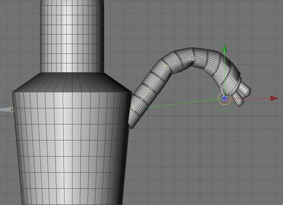

Ecco lo screen.
Praticamente il problema è:
1. Sulla "spalla": la spalla dovrebbe rimanere ferma e muoversi/deformarsi da la in poi...
Ho provato "pitturando" il peso solo sull'estremità e non sulla parte iniziale (spalla), con l'autopeso, o in altra maniera, ma nulla, non capisco come fare :|
2. Le giunture del "braccio" sono molto "gonfie". Troppo deformate. Sopratutto vicino alla mano.

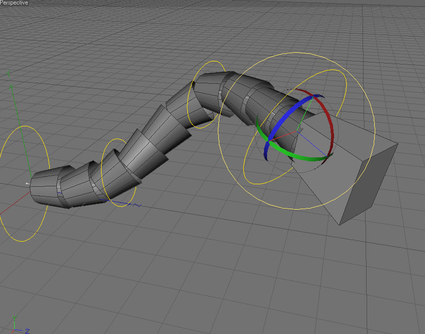

Innanzitutto non mi sembra una IK-spline quella, ma una semplice Ik.. sei sicuro di aver settato una Ik-spline?
Per migliorare la pesatura devi aggingere un paio di tagli verticali ad ogni giunto, ma comunque inevitabilemnte si deformerà la mesh. Essendo una cosa meccanica, io avrei lasciato ogni segmento del braccio separato e settato una ik-spline sulla gerarchia degli oggetti separati

umhh...ammetto la mia profonda ignoranza; non sapevo dell'esistenza dell'IK spline.
Appena arrivo a casa lo guardo bene e vedo di capirci qualcosa.
Cmq, inizialmente "concettualmente" avevo pensato ad una cosa del genere, ma non avevo idea di come realizzarla.
I segmenti nell'originale sono per l'appunto separati, ma data la mia ignoranza, li ho dovuti "unire" per far funzionare le bone :D Ora provo a tenerli staccati :D
Vedo di postare qualcosa entro stasera ;D
EDIT: ho visto il file.
Si, decisamente quello è il modo migliore per animarlo.
Solo una cosa... c'è un modo per limitare la lunghezza della spline ad un valore, così che tirando eccessivamente un controller non si corra il rischio che gli elementi siano troppo pochi e quindi si "separino" ?
Messaggi: 10590
Re: Rigging di Bender - procedura ottimale ?
si devi entrare nel TAG IK spline e alla voce TYPE metti FIT....se lo lasci su Equal si adatta allo spline...

Anche se per ora il movimento del braccio non mi convince molto perchè gli elementi durante la piegatura si separano abbastanza...
Nel render statico avevo messo, all'interno degli anelli un "tubo" che serviva per "tappare i buchi". Qui come posso fare ? Cioè, per far muovere il tubo come gli anelli.
