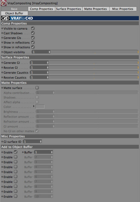

Ciao,
ho creato una scena per provare Obeject Buffer di Vray 1.1.
questa scena e composta da un pavimento e sopra una sfera,
ho assegnato alla sefra un tag compositing Vray e attivato nel tab Add to Object Il buffer 1
nei parametri generali di render ho attivato il Multipass ed assegnato il Post effetti
in quanto cinema vede Vray come un post effetto
nelle impostazioni di vray ho attivato nella sezione del MultiPass il tabb ID Buffer>ObjectID
quando vado a renderizzare non esce nulla!
Forse sto facendo qualche errore ho riporvato e riprovato ma nulla. Io voglio solamente che Vray mi crei un canale con lo scontorno dell'oggetto a cui ho assegnato il tag.
C'è qualcuno per caso sa come fare?
Grazie

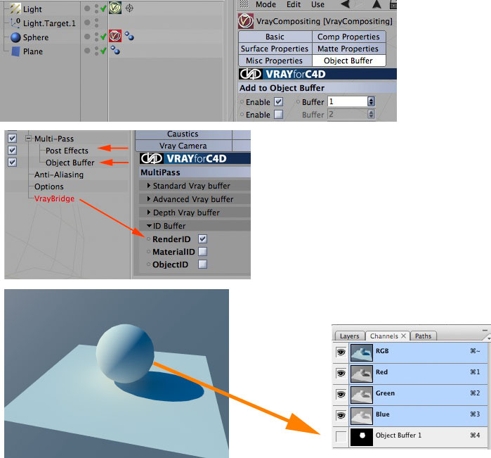

Re: Multipass Obeject Buffer
ciao,
do x scontato che tu abbia tolto l'opzione "render perfect" dalla sfera..:) il buffer da attivare nel multipass di vray è il RenderID. Inoltre, nel multipass di cinema oltre ai Post effects devi aggiungere l'object buffer con il numero che ti interessa.
In ogni caso, ricordati che i buffer e i canali alpha sono gli stessi sia per cinema che per vray, quindi potresti benissimo renderizzare a parte tutti i buffer utilizzando il motore di cinema.
ciaps
Messaggio da elvis »
FiLiPpO92 ha scritto:oh,proprio il topic giusto...a che serve object buffer?
Grazie Filippo92!
:D
in effetti io continuavo a spuntare l'Obeject Buffer e non i Render ID nei parametri generali di render di Vray!
Comunque si lo sapevo che era possibile fare due render uno in Vray e l'altro in AR3 ma preferisco farlo in un sola volta visto che ci sono gli strumenti in Vray.

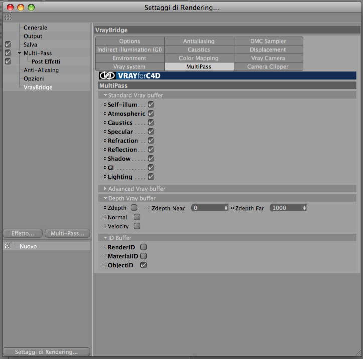

Messaggi: 3568
per completeSSa:
i canali ObjectID e MaterialID nel multipass di vray *servirebbero* quando si esce ad esempio con i formati RPF o RLA, per avere i 2 canali corrispondenti. I file RPF sono speciali tipi di immagini che racchiudono (oltre all'immagine) informazioni aggiuntive come la profondità, le normali, la distrubuzione UV, ecc, e possono essere utili in post produzione poichè i maggiori pacchetti di compositing riescono ad estrarre separatamente ogni canale che compone l'immagine ( http://www.creativemac.com/2004/01_jan/ ... lw2ae2.htm ).
Ho messo tra gli asterischi "servirebbero" perche' a quanto ho capito nè cinema nè vray4c4d permettono ancora di sfruttare l'objectID e il materialID (cosa che accade invece in Max, dove per ogni oggetto è possibile indicare un channelID, così come per ogni materiale)

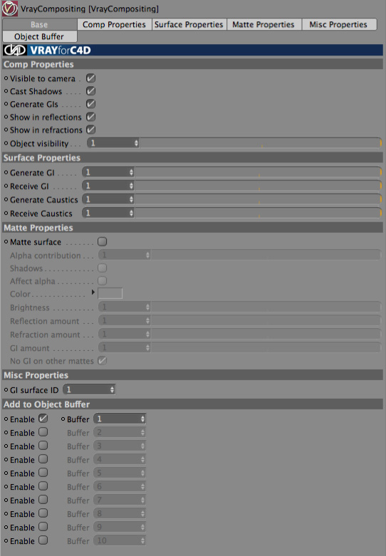

Messaggi: 19
Iscritto il: gio apr 13, 2006 9:12 am
Messaggio da UMBERTOEVANGELISTA »
ciao ....
io non ho delle opzioni di spunta
come nel multipass di vray mi manca "ID buffer"
e nel tag compositing ho solo quelle base
vedi allegato immagine
come devo fare ?
ho la versione di vray v1.082
è possibile con questa versione fare il multipass
e se sì come ?
grazzzzie
