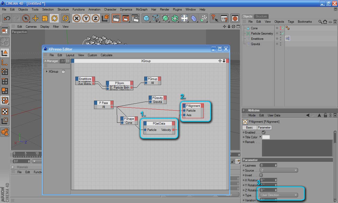

Come allineare le particelle alla direzione di movimento:
1. Con il nodo PGetData estrai il vettore Velocity, che corrisponde alla direzione di movimento;
2. Assegni questo vettore al blocco PAlignment come axis;
3. Imposti nelle proprietà di PAlignment il tipo come User Direction, ovvero usi il vettore input axis direttamente come la direzione delle particelle.

Grazie, utilissimo.
Ho fatto un pò di casino perchè avevo mescolato i preset (standard emitter) con dei nodi che avevo fatto io, ma poi mi sono capito, e ho capito dove mettere il nodo getdata.
