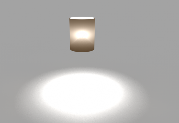

L'effetto della lampada, volendo, lo puoi ottenere usando il subsurface scattering, che se sei alle prime armi magari sembra una parolaccia...è un effetto che tende a seconda delle impostazioni che gli dai, di far passare la luce posta dietro all'oggetto con questo materiale. (ti posto un esempio)

ehm...credo di aver impostato la lunghezza scattering sui 10/15 cm...
allora attendo up del tuo rendering:)
altra cosa: usa le ombre area, non le soft ;)
