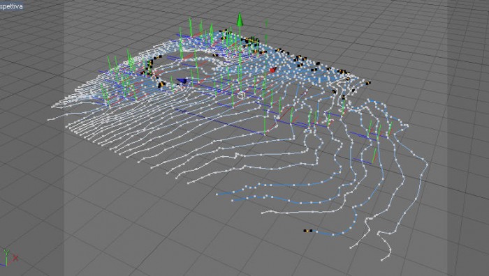

salve, devo disegnare un collina e ho le curve di livello, le ho disegnate tutte con le spline con cinema, ma adesso che devo fare? come le estrudo? c'è un comando simile a "terrain" di 3d studio?

Messaggio da elenaf_79 »
...umh.. ho provato ma viene tipo un piano stranissimo e non uniforme, forse devo settare le spline? ho usato le "bezier" con interpolazione morbida...
grazie mille
Messaggi: 10603
Re: curve di livello
mmm...meglio una foto dello schermo e la alleghi a un messaggio qua....cosi' vediamo dove e' il problema...avvolte cinema su spline fatte a mano con piu numeri di punti rispetto alle altre fa un po di casino :(

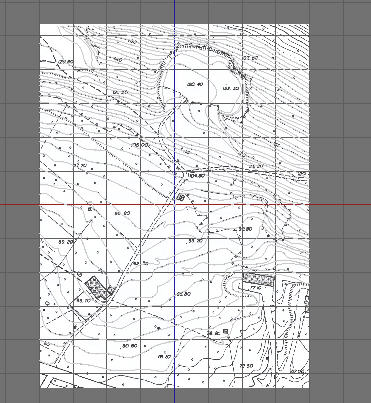

...non so come ringraziarti, devo assolutamente trovare la maniera di disegnarlo.. devo progettare un teatro nella cava... ovvero in quella specie di buco che si vede... :roll:

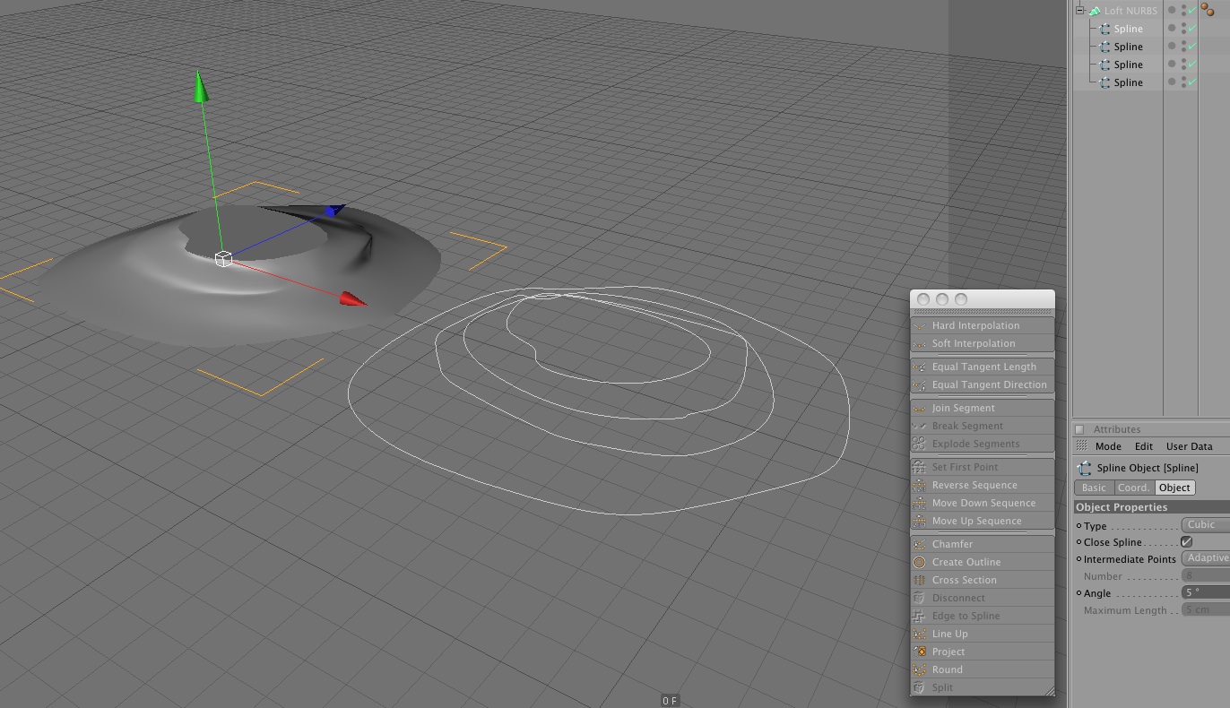

No no devi fare cosi:
- Devi disegnare delle spline CHIUSE, quindi cerca di realizzare cerchi o forme strambe pero' chiuse...
- Le metti in un trenino, cioe' devono essere dal basso verso l'alto, e in gerarchia dal basso verso l'alto o viceversa, l'importante e' che la sequenza sia precisa anche nella lista degli oggetti, dai un occhio al mio JPG allegato e vedrai che gli spline che ho creato, sono messi in coda, anche se non gli ho dato il nome effettivamente :) hahaa...
- Appena li metti dentro, se noti in alcuni punti qualche effetto strano, e' la SEQUENZA dello spline (il suo inizio e la sua fine data dalla differenza blu-bianco) che impalla la LOFT nurbs, che fare?
- apri il menu STRUTTURA > MODIFICA SPLINE e invochi i comandi MUOVI SEQUENZA, e dovrebbe esserci sia SU e GIU ora non ricordo, il mio pannello e' in inglese e si chiama UP and DOWN.
Questo regolarizzera' alcuni spline e non ti verra' l'effetto sbucciatura, non cmq totalmente eliminabile perche' gli spline dovrebbero essere all'incirca tutti con gli stessi punti.. :)

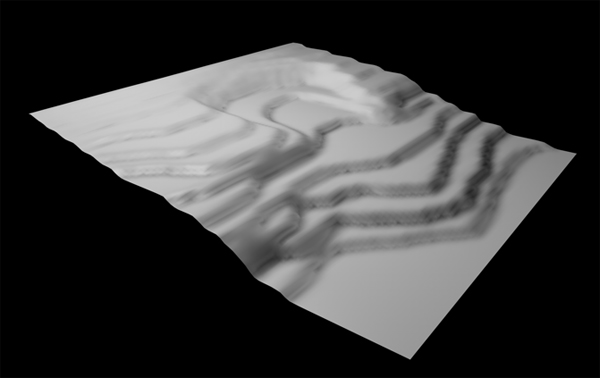

ciao a tutti,
questa cosa delle curve di livello è un problema annosissimo che sto avendo anch'io per la tesi.
il fatto è che quando arrivi alle zone concave la mesh inizia a torcersi e le UV a stirarsi.
visto che l'area non è esageratamente grande potresti provare ad utilizzare l'oggetto Rilievo [il inglese Relief]. il problema è a quel punto avere l'immagine di riferimento ricalcando le curve di livello. io per queste cose faccio tutti i layers neri [nero= terreno] e poi modifico l'opacità per ottenere nero pieno sull'altitude maggiore e bianco pieno sulla quota minore e alla fine inverto il tutto.
prova a guardare il file di prova, con il giusto numero di curve i gradoni spariscono...
curvedilivello.rar
(57.48 KiB) Scaricato 155 volte
ciaociao,
Ros
