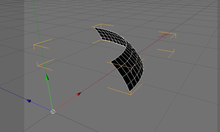

si puo'?
come vedete e' spostato e mi impedisce di controllare bene gli spostamenti.
c'e' un modo per allinearlo al centro dell'oggetto o in una posizione diversa da quella base?
m.
PS.
e' possibile inoltre aumentarne lo spessore? ho provato a estruderlo ma niente.
l'unica idea che mi viene in mente e' tracciare il contorno con una spline e buttarla in una nurbs, ma sembra lunga la cosa〜〜

ciao silence,
il controller per gli Assi Oggetto si trova nel menu a sx

Cmq se vuoi centrare l'asse trovi il comando nel menu STRUTTURA > CENTRO ASSE, lo apri e dai ESEGUI e l'asse si sistema da sola :P
