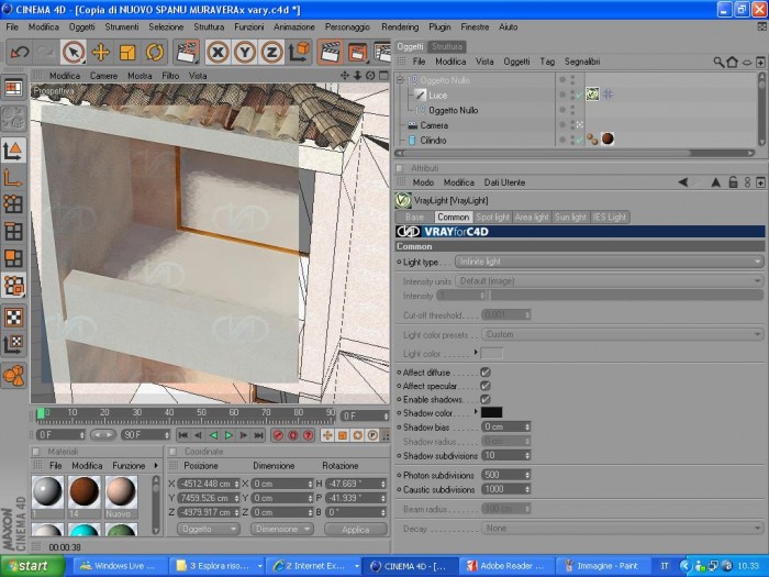

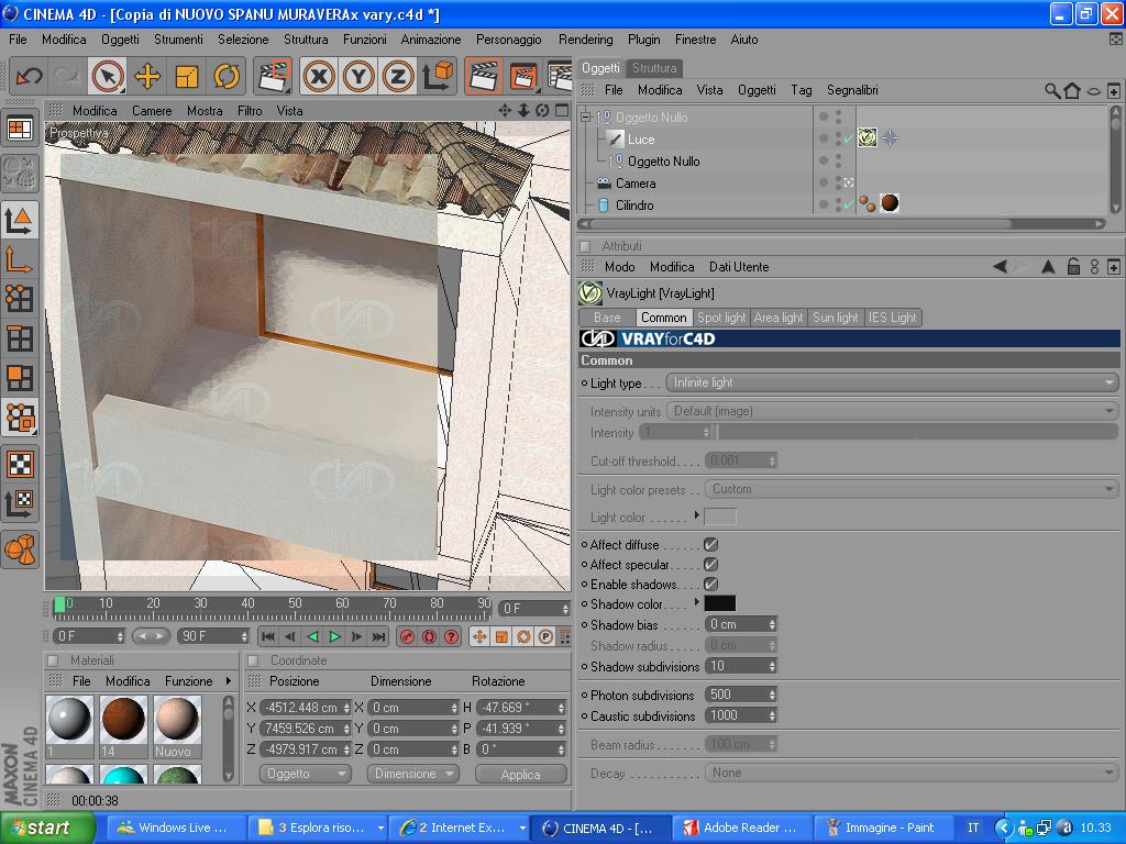

vi faccio vedere una regione di un progetto a cui sto lavorando
ma mi è capitata questa ombra assai strana..
da cosa puo essere causata secondo voi
grazie

aumenta lo shadow subdivisions su "COMMON" x levare quella fastidiosa "nebbiolina".
Mentre x rendere l'ombra più netta in "SUN LIGHT" diminuisci SIZE MULTIPLIER (quest'ultimo in particolare serve x rendere l'ombra più netta più abbassi il valore più sara uniforme e netta più lo aumenti e più l'ombra allontanandosi dall'oggetto diventerà più sfogata...
Buon lavoro!

A me sembra che tu stia usando il metodo Light Cache sia nel primary che nel secondary bounces della GI, è normale che esca in quel modo!

quindi dovrei metterela solo nel prymari e nel secondary mettere "none" ?
ora sta iniziando a venir vene vi mando un preview appena fatto..ma ci smanetto ancora..
ce qualcosa che nn mi piace ancora

Ma ti sei studiato un pochettino Vray e i parametri almeno della GI? :?
Ad ogni modo per fare delle prove metti:
Primary = Irradiance Map
- Min rate = -3
- Max rate = -3
Secondary = Light Cache
- Subdivision = 500
- Passes = 8
8-)
