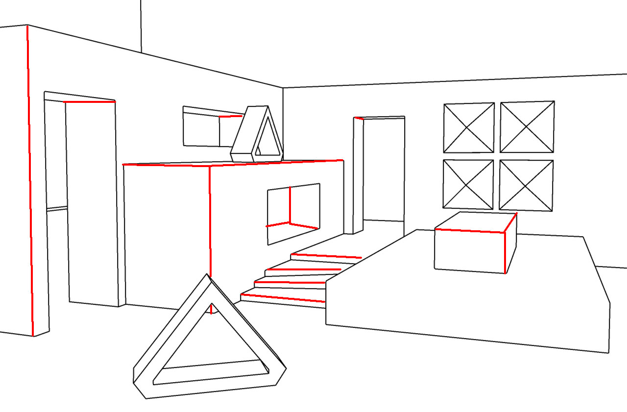

Qualcuno sa dirmi come mai non ci sono le linee che ho evidenziato in rosso?
Nei parametri di sketch ho attivato tutti i tipi tranne 'lati'.
Alla voce intersezioni/oggetti ho scelto scena.
Avevo attivato anche nascosto di Default col material schetch ma poi vedevo anche quelle che appunto non mi servivano e cmq non queste che mancano...
Cosa devo attivare?

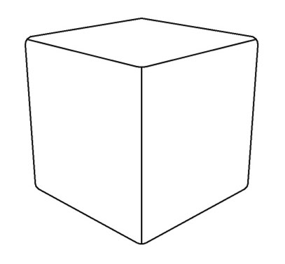

Allego prova...

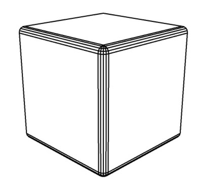

Avevo immaginato che il problema fosse nella suddivisione della smussatura che appunto crea N linee. Però mi aspettavo che le renderizzasse tutte (allego es.).
Cmq con questo tuo suggerimento ho libertà di sceglierle, quindi va anche meglio!
