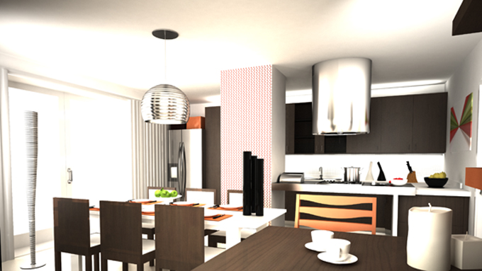

Non riesco ad illuminare bene la stanza...oltre alla luce area sulla finestra....come posso intervenire per le parti più in ombra? ho messo altre luci area interne....ma rischio di sovraesporre gli oggetti vicini....aiuto! mi date qlc dritta? thanks
Come parametri di camera ho: Zoom factor 1 F-Number 2.2 Shutter speed 200 Film ISO 100

Allego Work in Progress....di prima bozza

Non basta la spiegazione che hai fatto, servono piu dati. Quelli che ci hai fornito sono campati in aria vedi phcam. i valori da te usati sono completamente sballati. Lavora prima senza materiali poi li aggiungi altrimenti non controllerai mai bene l'illuminazione.

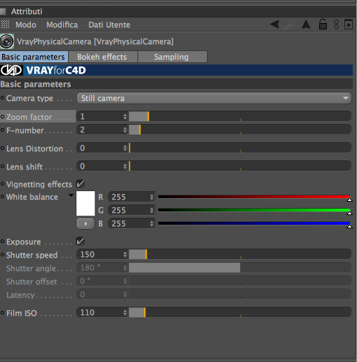

Messaggio da mozurlo »
Purtroppo ho già inserito i materiali....c'è un modo per escluderli? Allego parametri..Thanks!

Messaggio da esablone »
Parametri intendo anche Antialiasing, IG: IR ed LC, colormapping e parametri luci usate.

Oltre a ciò che ti ha detto l'amico esablone che quoto, hai già sovraesposto troppo, che altro vuoi sovraesporre?
Troppa luce!! Non bisogna mica illuminare ogni minimo angolo al massimo!!! :o
Vai al post: Test rendering interno
e studiati un pò i parametri!

Quoto esablone e hurricane...se vuoi provare dei rendering senza materiali puoi spuntare l'override material nella sezione option del brige. L'override material ti farà il rendering senza materiali senza che tu li tolga dagli oggetti già mappati...
