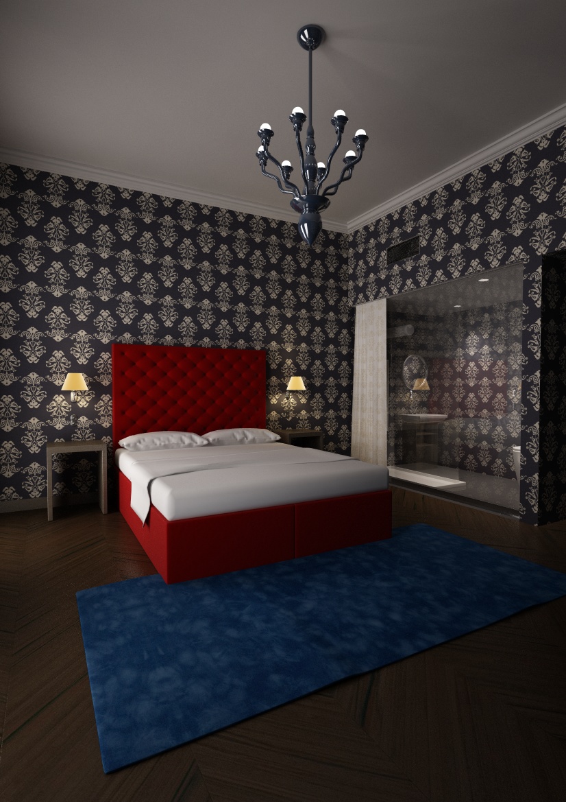

sta di fatto che ho lavorato a questa scena, che ne dite?
Illuminazione: 10 luci area (2 finestra - 2 aplique - 8 sferiche x il lampadario) + IES x faretti bagno
AA: adaptive DMC (1-4)
GI: Ir+Lc
CM: Esponential (1-1-1)
PhCam: Iso 200 - Fstop 3- Sspeed 50 - white balance - vignetting (0.5)
tempi: 40min circa con materiali - 10 circa senza.
ps: c'è ancora da texturizzare il letto...

Direi che ancora è troppo scura, il lampadario poi sembra spento!
Pompa un pò le luci o il Color Mapping, o entrambe!

non capisco cosa ci sia alla dx
Messaggi: 4888
Re: Primo render vray
Messaggio da nexzac »
provo ad alzare le luci interne, o forse i parametri di phcam...cmq sto facendo ancora delle prove ;)
sulla dx???ehm...un bagno...nn si capisce? è una camera d'albergo.

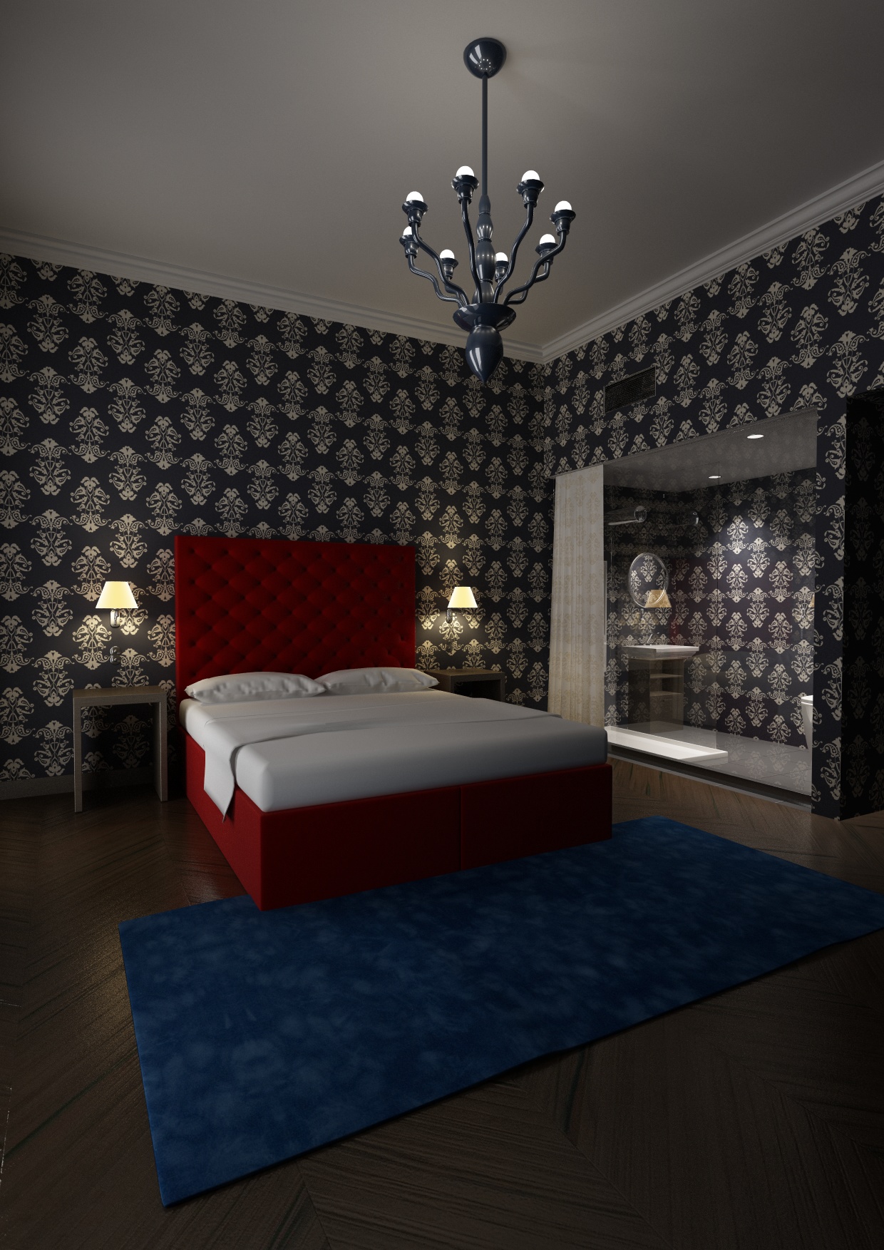

Mi piacerebbe avere qualche dritta sui settaggi....tenete conto che l'idea è di usare molto le luci interne, dall'esterno deve entrare solo una luce debole...
cmq è in macchina un altro render....vedremo...

sui settaggi nn me la cavo un granche,cmq se quello e un bagno,per rendere migliore l idea,devi migliorare sul vetro...con vray nn si carica il gradiente fresnel,ma esiste l opzione fresnel IOR da attivare...praticamente se tu noti,in realta il vetro se lo guardi quasi del tutto perpendicolare alla tua faccia,esso rifletterà quasi al 100%,mentre se lo metti parallelo,quindi perfettamente di fronte,se dietro nn c'è qualcosa di scuro,il vetro rifletterà molto meno e rimarrà della giusta trasparenza...quindi,siccome il vetro che hai fatto tu nn e molto realistico,usa l IOR,e vedrai come sarà migliore ;)
Messaggi: 4888
FiLiPpO92 ha scritto:sui settaggi nn me la cavo un granche,cmq se quello e un bagno,per rendere migliore l idea,devi migliorare sul vetro...con vray nn si carica il gradiente fresnel,ma esiste l opzione fresnel IOR da attivare...praticamente se tu noti,in realta il vetro se lo guardi quasi del tutto perpendicolare alla tua faccia,esso rifletterà quasi al 100%,mentre se lo metti parallelo,quindi perfettamente di fronte,se dietro nn c'è qualcosa di scuro,il vetro rifletterà molto meno e rimarrà della giusta trasparenza...quindi,siccome il vetro che hai fatto tu nn e molto realistico,usa l IOR,e vedrai come sarà migliore ;)
no beh, ho appena iniziato con vray, ma è da un po' che leggo manuale e seguo tutorial, queste cose basilari le ho già messe pratica. Il vetro nella scena ha un IOR di 1.5 attivo nei canali refraction, reflection e specular.
Ho fatto una prova un po' più chiara che più tardi posterò.

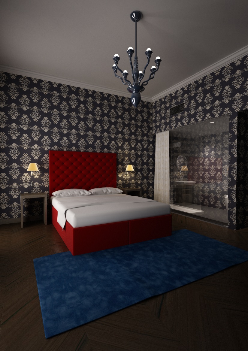

Ciao anto! beh, la differenza sostanziale credo sia nel rapporto qualità/tempi di vray, senz'altro ottimo, contro un ar decisamente più lento a renderizzare con valori medio/alti...Sto avendo delle difficoltà, non tanto nei settaggi di render, che bene o male, tra i vostri post ed il manuale li ho capiti, ma nella creazione dei materiali...sicuramente più articolata di ar3...ed ecco che faccio una domanda: mi stro trovando meglio, anche perchè voglio capirne a fondo le funzioni, a ricreare i materiali da zero, ma cosa mi dite riguardo alla conversione del plug-in?? vengono fuori materiali buoni, se impostati bene con ar, o meglio cmq ricrearli??
intanto posto l'ultimo up: ho schiarito il tutto cambiando phcam Iso250 Fstop 2.5
