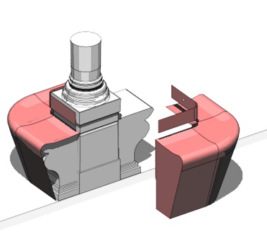

Ciao a tutti, ho un paio di quesiti da porvi su Sketch and Toon: è possibile dare trasparenza ai materiali sketch? Sto cercando di fare l'esploso di un edificio e vorrei che si vedessero anche gli oggetti che stanno dietro/sotto senza dover fare più render con la stessa camera e poi montare tutto in Photoshop dando la trasparenza da là. Un altro problema è che non riesco ad ottenere il canale alfa del render con S&T attivato, l'immagine del canale mi viene tutta bianca: perché? Grazie mille a chiunque mi sappia aiutare!

quoto, ho lo stesso identico problema, vorrei che i materiali rosati nell'immagine sottostante rimanessero trasparenti già dal render.

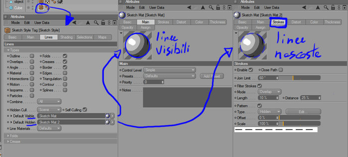

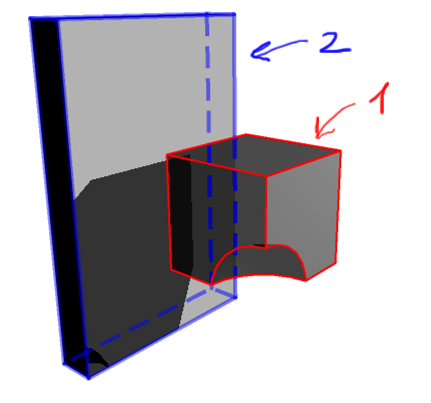

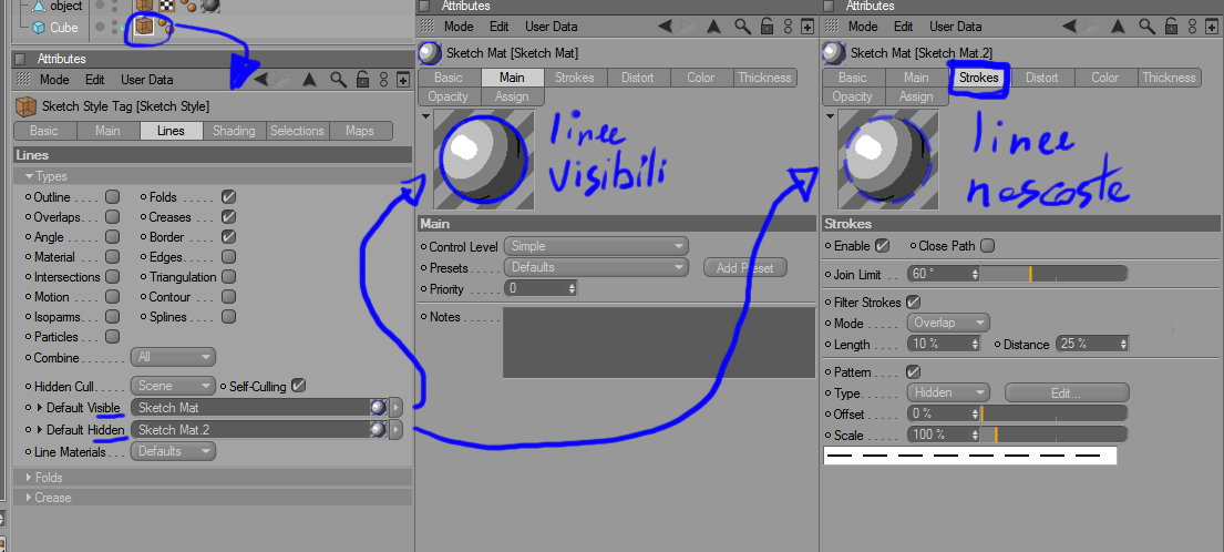

in linea di massima sì, nel pannello del materiale Sketch puoi regolare l'opacità del tratto nell'apposito pannello Opacity [credo sia Trasparenza in Italiano...]. [CASO2]

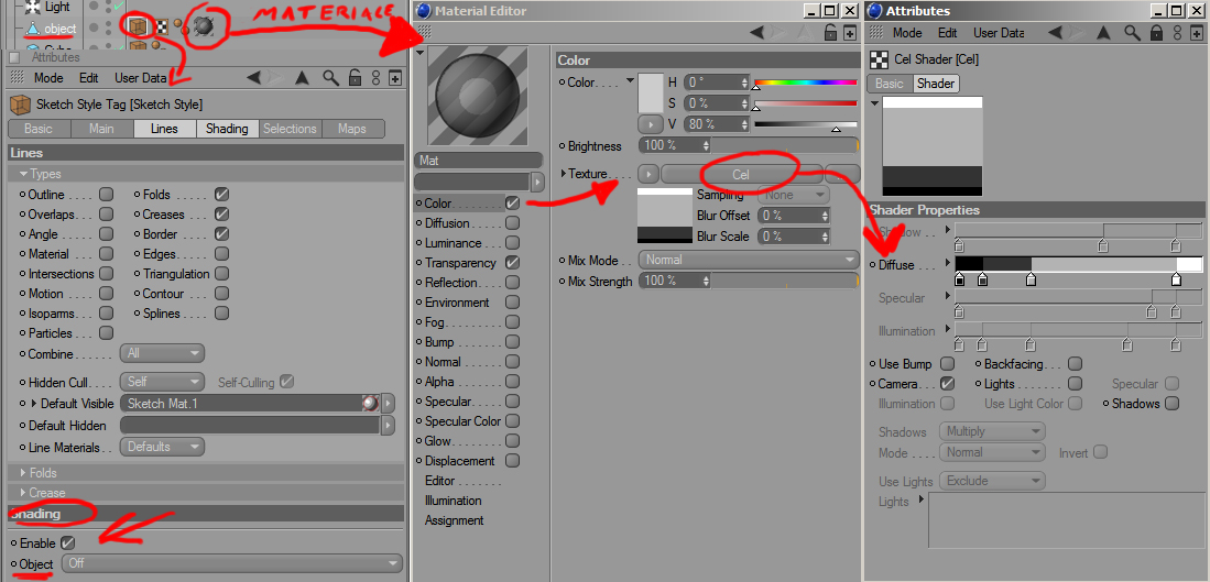

se invece quello che vuoi è lo shading trasparente/traslucido [CASO1] devi impostare un materiale con trasparenza assegnarlo all'oggetto che ti interessa ed intervenire sui canali del materiale usando lo shader Cel di S&T per il canale di diffusione [Color] e impostare il lo shading "Off" nel relativo pannello del Tag Sketch
[il tutto è più facile a farsi che a dirsi] 8-)
per approfondire dai un'occhiata alle immagini e al file allegato
