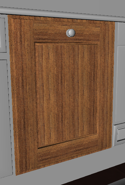

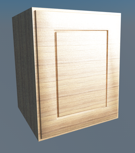

Ciao ragazzi, sto avendo alcuni problemi con la mappatura di una texture...Ho applicato un materiale di base a tutto l'oggetto (senza selezione quindi) e lo stesso materiale ruotato di 90° alla selezione, (procedimento che facevo anche con ar3)...nell'editor è tutto ok, come da immagine, ma nel render no...come da immagine ;)
Una dritta??

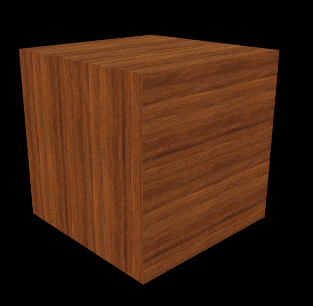

ehm.....qui viene...ho fatto solo un cubo e ho fatto come ha detto hurricane, ma il problema è che questo metodo l'avevo già usato, essendo quello che normalmente utilizzavo anche per ar3....do il materiale di base...poi se devo mappare diversamente seleziono i poligoni e cliccando sul materiale col destro scelgo applica....
boh :( ora riprovo sul mobile
Immagine 39.png (350.37 KiB) Visto 1476 volte
Messaggi: 4888
Re: Problema mappatura legno
Messaggio da nexzac »

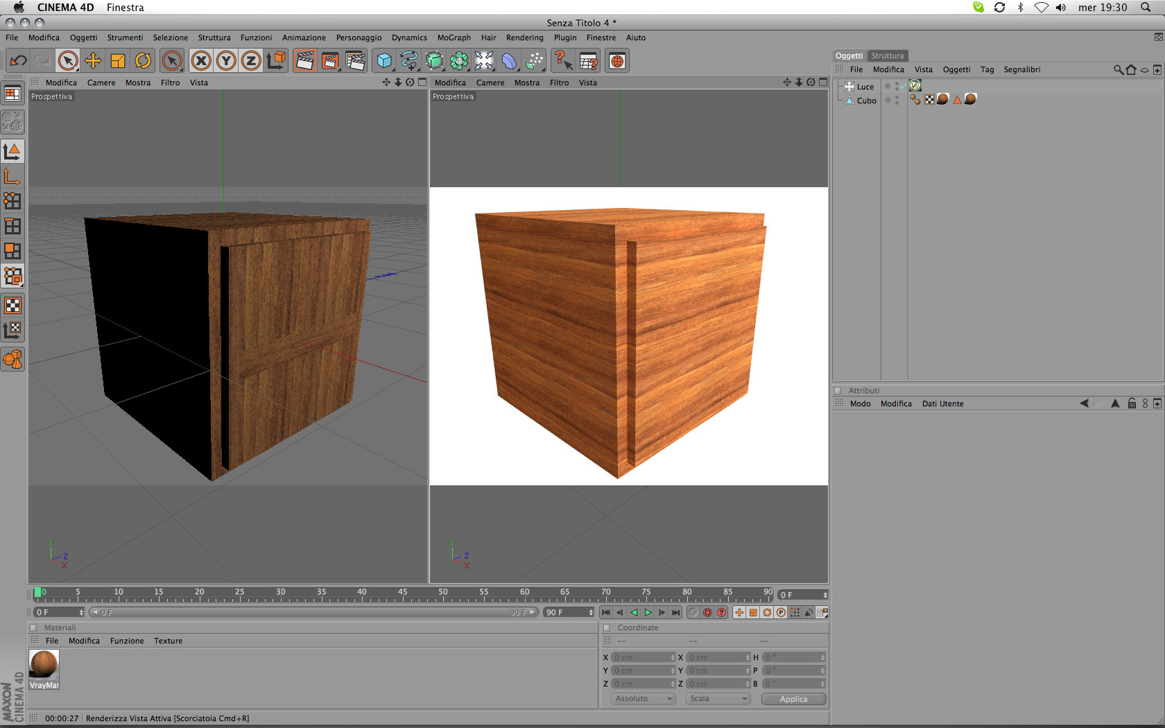

ho provato a cambiare le disposizioni dei tag (tag materiale - tag selezione - tag materiale), come hai detto ma nulla... :(
e sul cubo va....
Messaggi: 3060
Le proiezioni le hai controllate?
E le selezioni?
Messaggi: 4888

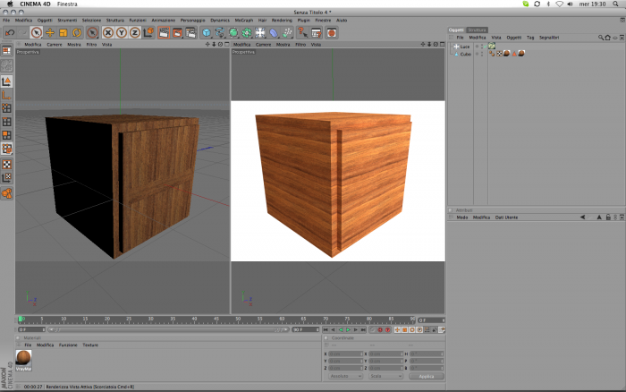

proiezione cubica (ho provato anche con quella piatta per la selezione) e la selezione oltre ad essere giusta ho provato anche a cambiarla....
ho fatto un altra prova su un cubo più "articolato"....e mi si presenta lo stesso problema...
