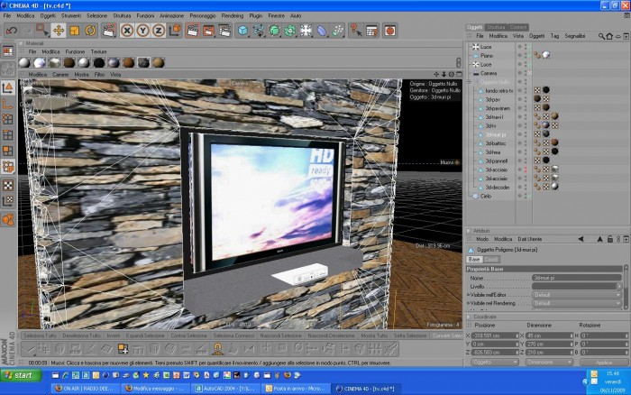

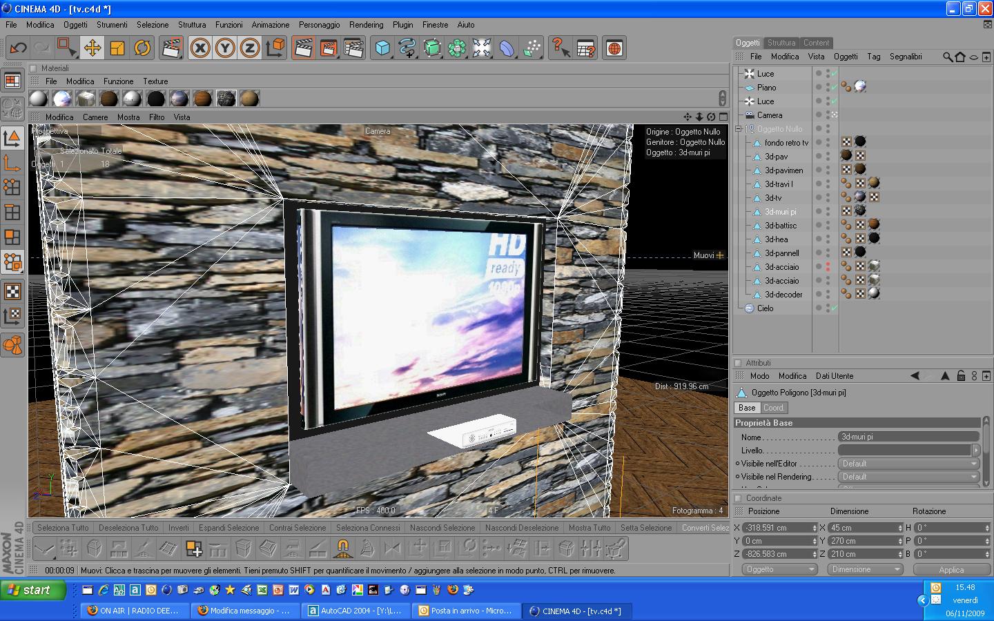

ho costruito un solido in autocad al quale ho sottratto un parallelepipedo per creare una nicchia dove è stato inserito un televisore.
la mia domanda è questa:
come mai l'effetto displacement con effetto intensità centrata non lo si vede negli spigoli della nicchia ma si vede solo negli spigilo sel "setto" in pietra?
grazie a chi a chi vorrà darmi una mano :)

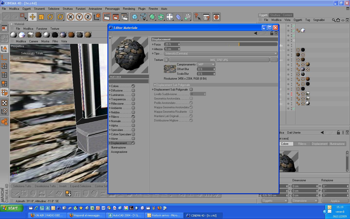

Potrebbe dipendere dalle suddivisioni del parallelepipedo nelle diverse zone... stai usando il subpolydisplacement?
p.s. ma con AR o Vray?
Messaggi: 2646
Re: displacement
Messaggio da pierluigi »
non ho capito molto bene la tua domanda....
sono un pò crudo... :(
uso cinema 10 standard credo....
Messaggi: 3978
Località: Torino
Re: displacement
Messaggio da Arkimed »

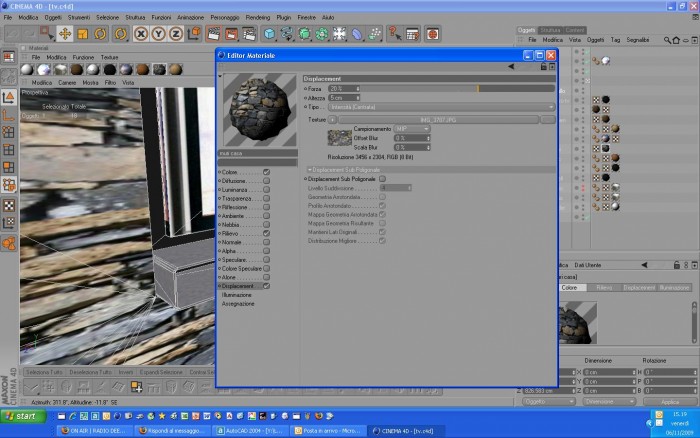

Nella schermata che hai postato, attiva l'opzione Displacement Sub Poligonale e prova a renderizzare di nuovo.
Il calcolo sarà più lento (a meno che non stai usando la 11.5) ma la mesh verrà suddivisa in modo ottimale (che puoi cambiare alla voce Livello suddivisione) per ottenere un risultato più realistico.

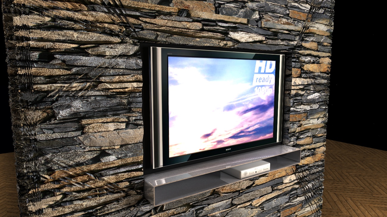

azz...
mi crea dei difetti dagli spigoli della nicchia...

eh si hai un macello poligonale.....con il displacement non ci lavori :) devi ricreare la struttura della parete in maniera moooooooolto piu regolare altrimenti il displacement fa un disastro :/ :roll:

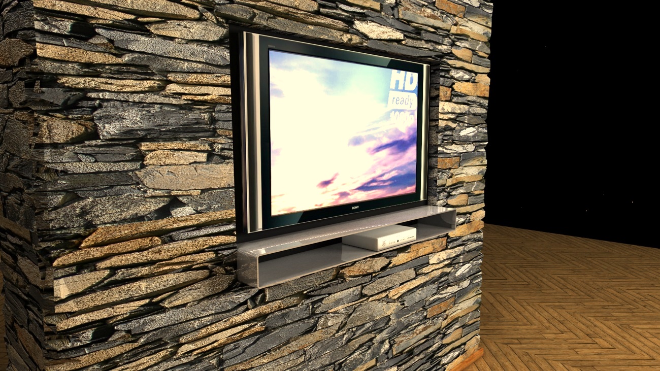

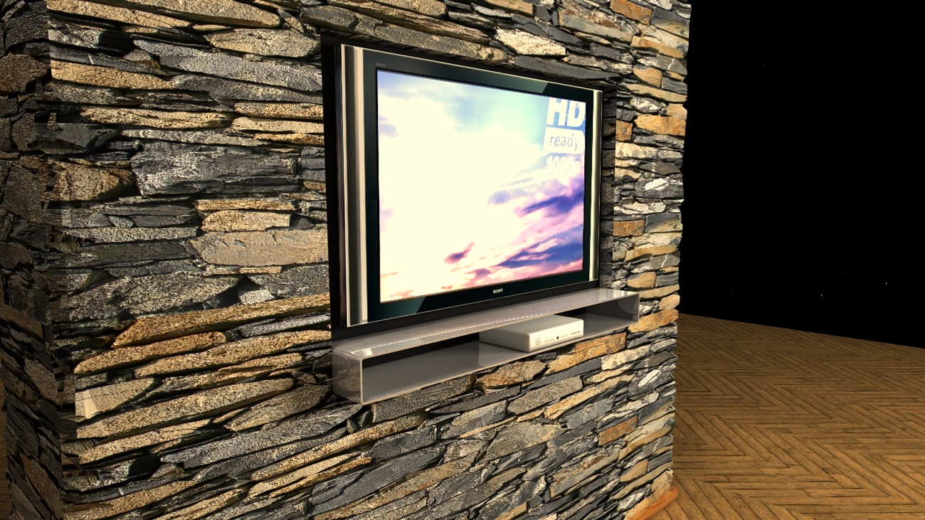

rimodellato sovrapponendo tre parallelepipedi uno sull'altro. (quello intermedio fatto a ferro di cavallo).
sembra decisamente che lo digerisca meglio :)
