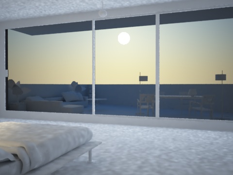

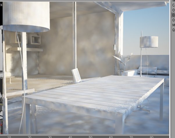

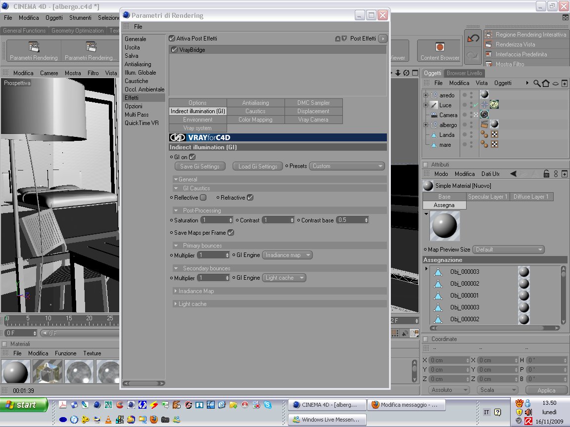

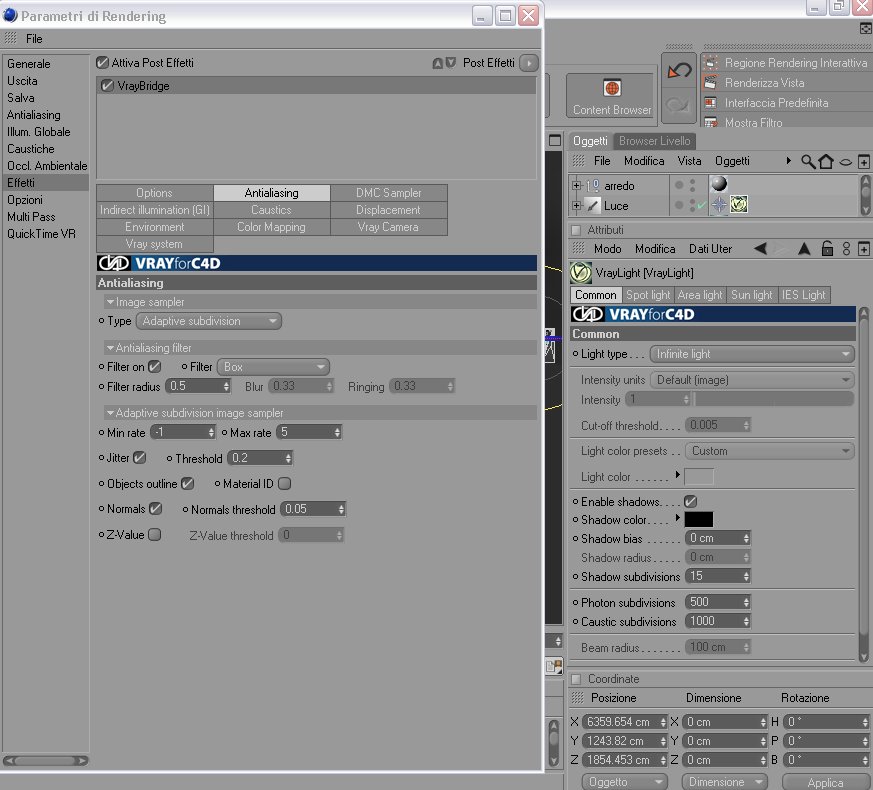

ciao a tutti
so che è un problema che si ripete in continuazioe ma negli altri topic non trovo soluzione...
gli oggetti sono privi di tag materiale ,
puo dipendere da quello?
Senza Titolo2.jpg (34.76 KiB) Visto 1582 volte

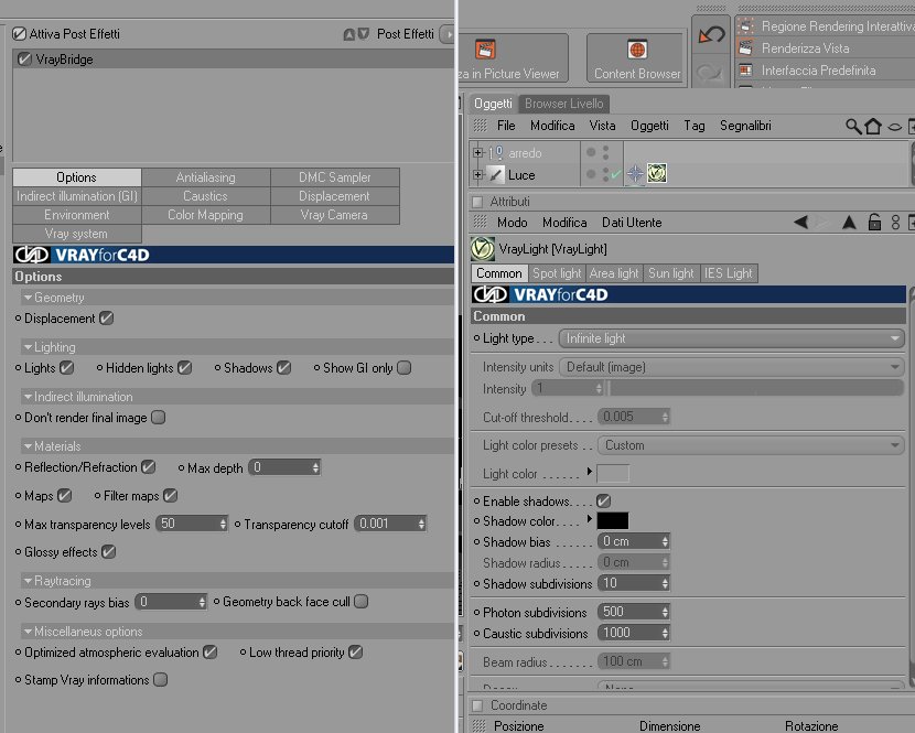

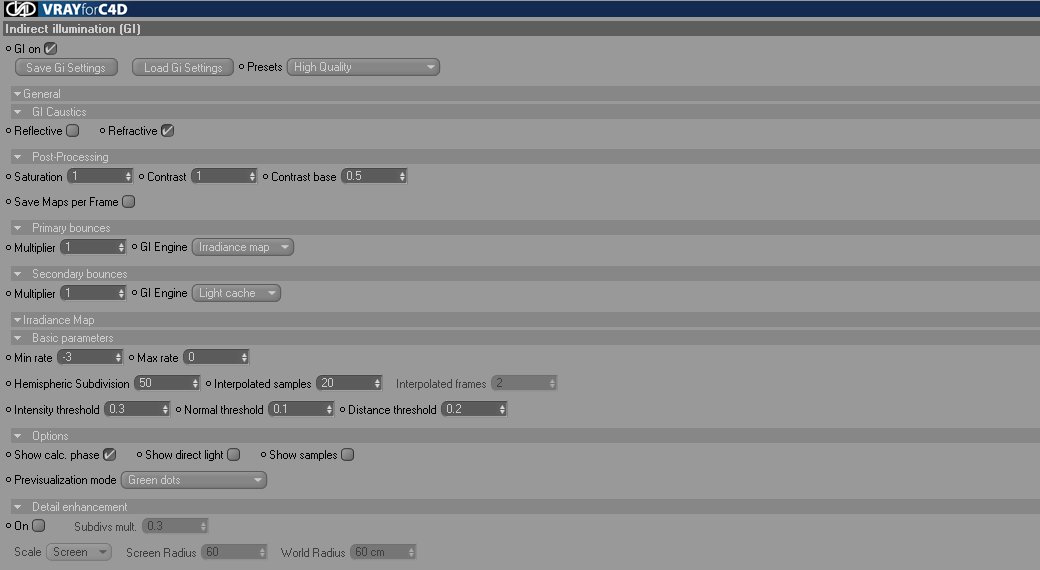

prima che arrivi qualche moderatore a farti la giustificata tirata di orecchie, posta i parametri altrimenti nessuno potrà aiutarti..
cyberdog
Messaggi: 33
Iscritto il: mar lug 21, 2009 6:40 pm
Re: Macchie di luce

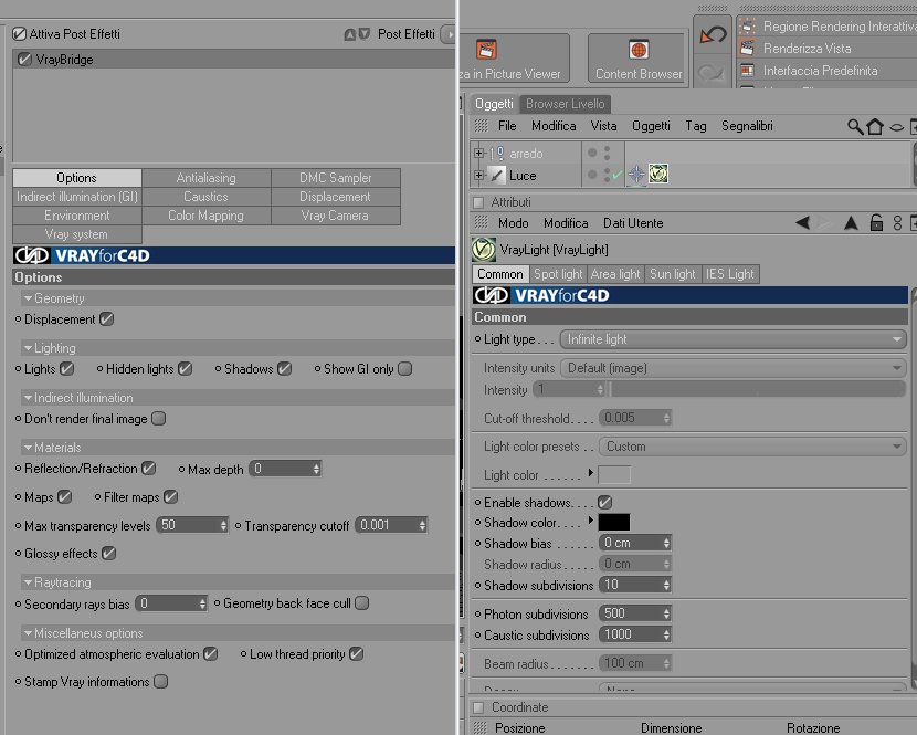

Messaggio da cyberdog »
done!

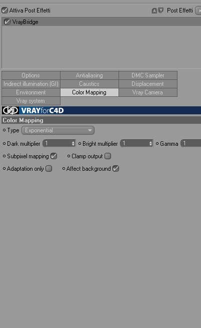

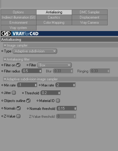

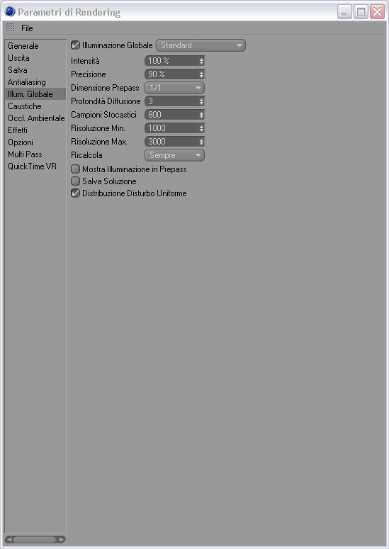

I°_se stai usando vray ke cosa centrano i settaggi della GI di AR per di + attivati?
II°_parti sempre con impostazioni standard :AA, settaggi del sole, GI, ecc
III°_l'ho messo come 3° ma doveva essere il primo: usa sempre la funzione cerca del forum, non sai quanto è utile..talmente utile che avresti trovato che in questi casi la prima cosa da fare è spuntare subpixel mapping

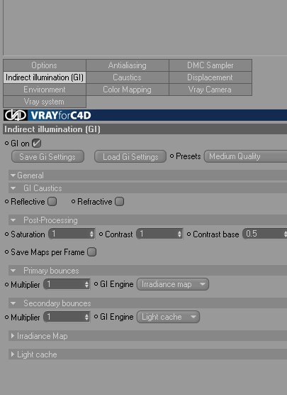

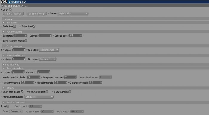

IV°_nelle impostazioni della GI vedo custom..inizia con i preset, magari medium quality..

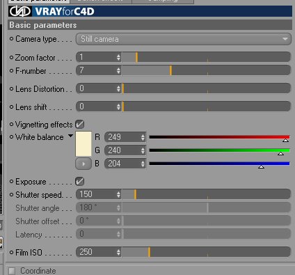

V°_non che siano fondamentali per risolvere questo problema, ma mancano i valori della camera
VI°_dall'immagine nn si capisce, ma hai convertito i materiali di cinema in quelli di vray?
VII°_l'hai messi tu tutti quei tag compositing a tutti gli aggetti?
una volta che hai una visione standard di come ti verrà, puoi, solo allora, giocare con i parametri per raggiungere l'effetto desiderato, a meno che tu non abbia molto esperienza alle spalle che ti consenta di azzeccare tutto al volo

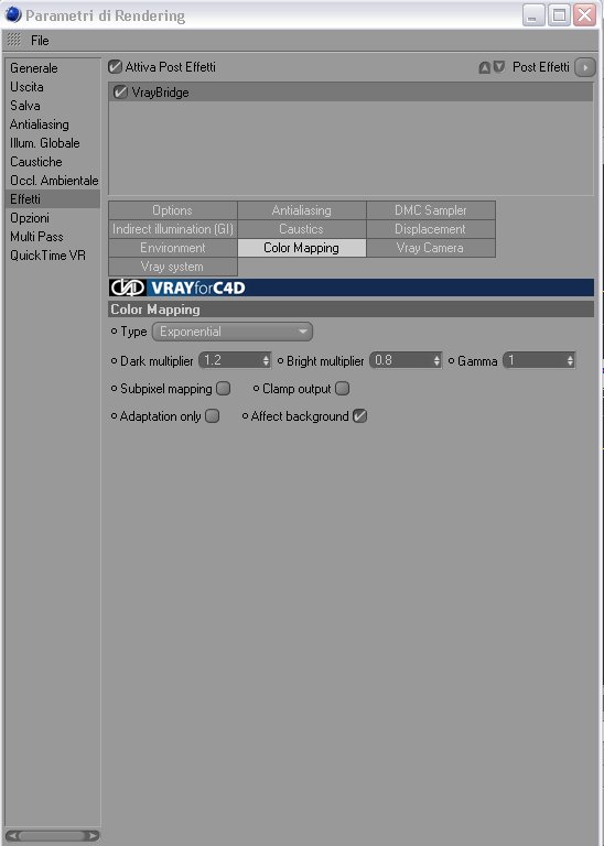

per essere + specifico: metti adaptive DMC come AA (senza filtro) - preset medium nella GI - color mapping và bene exp ma spunta subpixel mapping.
vediamo cosa esce e poi parliamo degli altri parametri e magari poi interverrà qualcuno molto + esperto di me a darti altri consigli.
Ciao Claudio

concordo con tutto cio detto da mcgalics
e sopratutto i parametri piu importanti (e probabilmente sono quelli a darti il problema quindi vai di preset) della light cache e irradiance map non li hai postati....

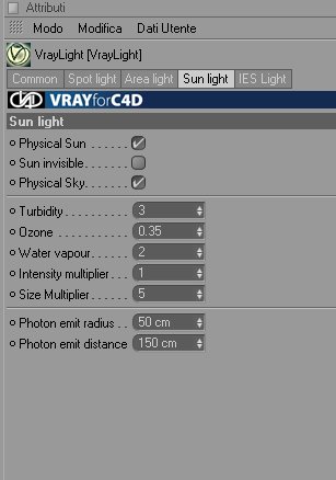

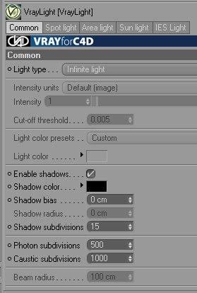

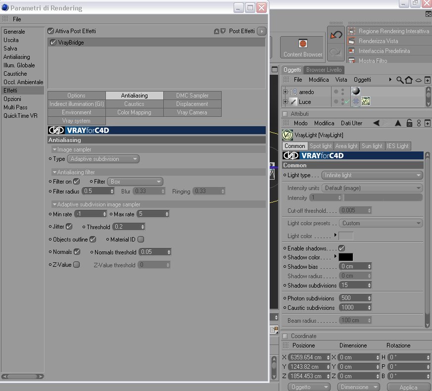

mah non saprei... una cosa che non va è chese metti al sole un size multiplier a 5 devi aumentare parecchio la suddivisione delle ombre altrimenti ti si creano quegli artefatti dove l0mbra si diffonde...
comunque le macchie di luce non provengono da questo, potrebbero esserci geometrie sovrapposte o comunque qualcosa che disturba il bridge di vray...
prova a fare una scena nuova vuota e copiaci dentro tutto meno la camera e la luce che rifarai e reimposta il bridge partendo da un'impostazione dei preset...
elimina tutti i materiali che ti sono derivati dall'importazione ed anche i compositing di cinema che con vray non funzionano
cosa c'e raggruppato con la luce?
i materiali dei vetri sono vray?
se neppure cosi va... posta la scena

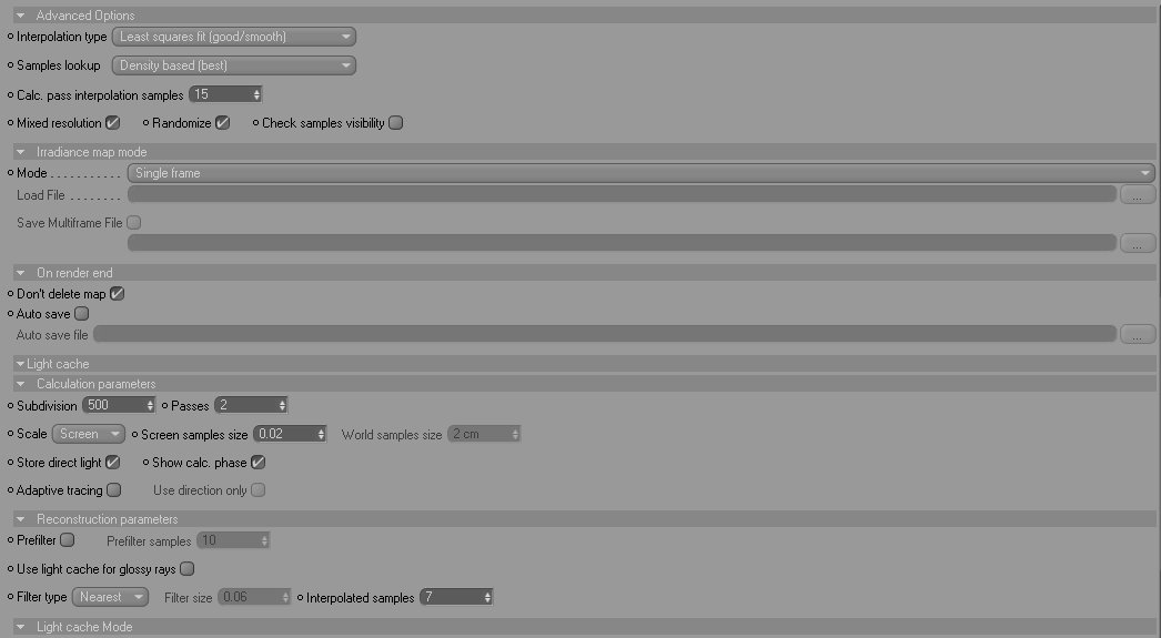

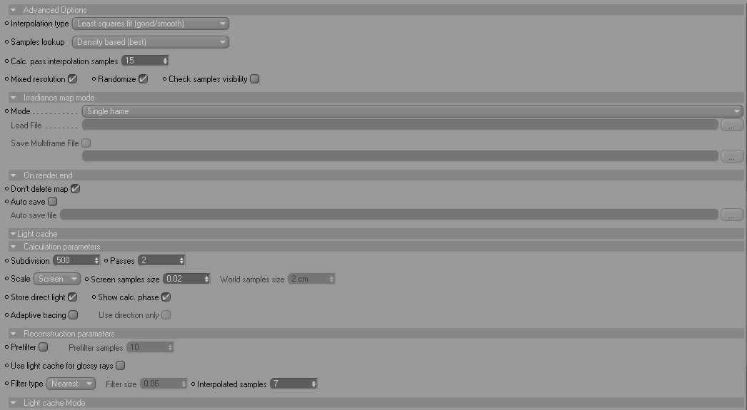

GRAZIE RAGAZZI
il problema era nei rapporti di light cache...
(cn quale criterio si impostano? centrano i core della macchina? )

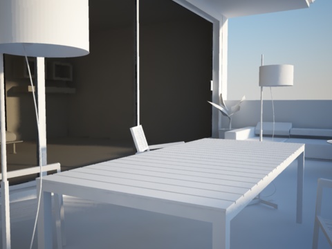

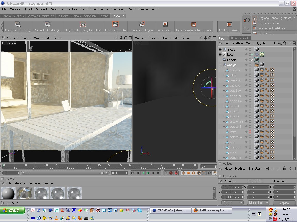

solo il vetro mi sembra troppo scuro...è un smple glass dell content browser convertito in vray...devo metterci la tag compositing vray?

che intendi con rapporti della LC?
la subdivision si commenta da sola, più la alzi maggiore sarà il calcolo della LC, ma da 500 a 800 va bene.
i passes rappresentano il n° dei core della o delle tue CPU (dual core(2), quad core(4), 2xquad(8) e così via)
nel messaggio precedente ho visto che nn hai cambiato l'AA, nn voglio entrare nello specifico ma secondo me ti conviene usare adaptive DMC senza filtro..il filtro è un calcolo in più che puoi tranquillamente evitare di far fare alla macchina.
per i preset della GI medium andava + che bene per verificare la bontà della luce e dell'immagine..al max la puoi usare nell'immagine finale
per i vetri? altro che scuri, nn si vedono proprio. il converter di vray è una base ma nn sempre lavora bene..cerca nel forum nella sezione materiali e fatti un'idea dei parametri di un vetro..(manuelll mi hai preceduto mentre scrivevo)
