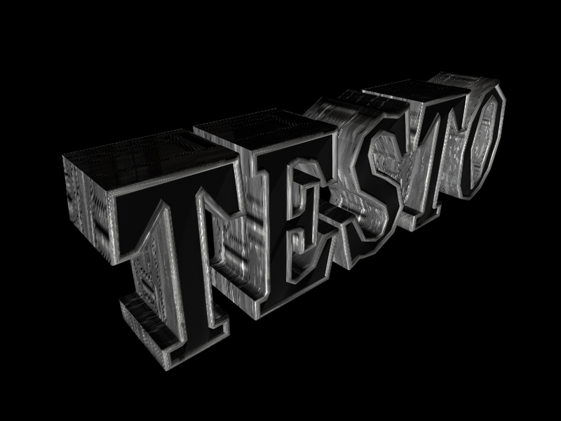

Salve a tutti. E' da un po che ci provo ma non riesco a creare un testo con il relativo materiale... Mi spiego: con la spline testo creo una scritta, la estrudo con una nurbs, e poi assegno un materiale. Il problema è che tutta la parte estrusa funziona a dovere ma la scritta originale il più delle volte mi resta monocromatica e i riflessi non sono coerenti! la scritta non si comporta come si comporterebbe un piano orientato nella stessa direzione al quale viene applicato un materiale. Qualcuno sa come mai? Grazie.

Ho provato anche a editare il tutto ma non funziona. L'immagine allegata rappresenta il testo come descritto nell'altro intervento con un oggetto luce standard (Nell' estrusione ho chiaramente applicato i tappi, se non si capisce dall' immagine); il tutto è dentro una grossa sfera alla quale è stato applicato un materiale che rappresenta una fotografia (questo per fare i rifessi). Qui il testo ha il materiale predefinito "cinema4d>basic>metal 002". Come potete vedere la parte estrusa è l'unica che risponde bene al materiale, mentre la scritta è nera... mi sembra strano.

Mah! Io non riesco nemmeno a selezionare la parte nera... diciamo che è "inselezionabile". Qui c'è il file per chi interessa.

il materiale si vede così perché è mappato in modalità uw mapping... prova a cambiare la mappatura in Cubica.
Inoltre un trucchetto...se vuoi mappare con materiali diversi i tappi e la parte estrusa, applica un materiale (per la parte estrusa), poi ne applichi un'altro in cui negli attributi alla voce Selection scrivi C1 (stà per Cap1) e un altro materiale nel quale, nello stesso campo, scrivi C2 (Cap2).
