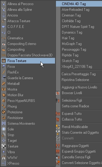

Sono sempre alle prese con BP. Sono in una situazione in cui ho uno shader abbastanza complesso, ad esempio nel canale colore ho vari livelli quali Fusione, Colorizzatori etc...Vorrei fissarlo in texture per poi passare a BP ma non trovo da nessuna parte come farlo, eppure si che dovrebbe essere abbastanza semplice :D

Devi usare il tag "fissa texture".
Tasto destro sull'oggetto cui è assegnato il materiale ... C4Dtag ... fissa texture ... nei sui parametri puoi decidere il formato in uscita, le dimensioni e i canali da trasformare in texture.
