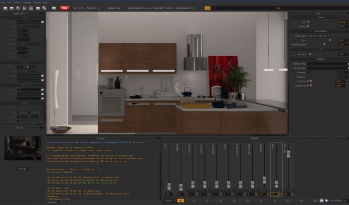

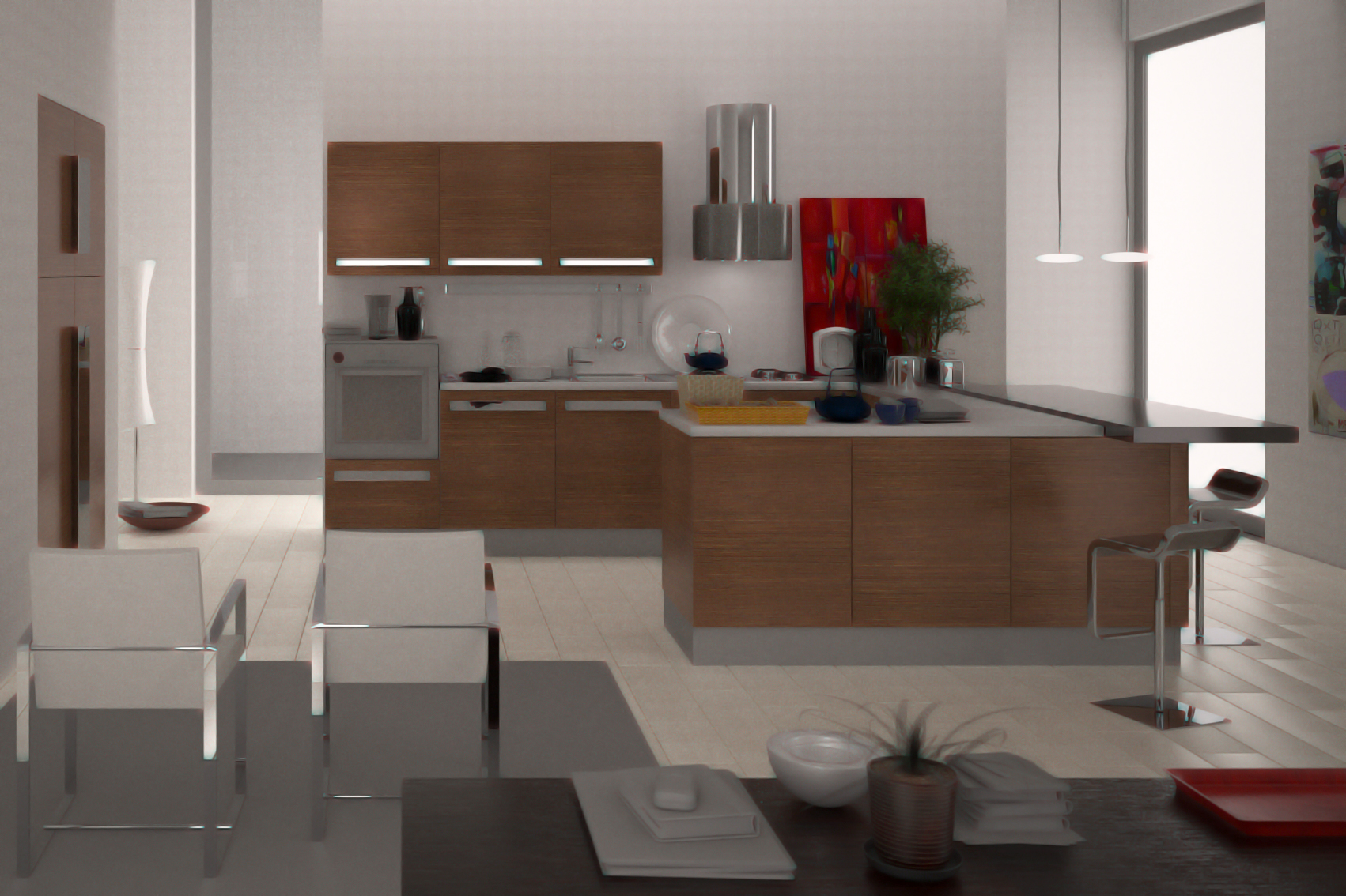

ciao a tutti sono ancora al lavoro per questa cucina........cosa ne pensate ?????

Ciao, premetto che io sogno tutti i giorni di fare dei lavori cosi, ma mi sbaglio ho ci sono poche ombre sul pavimento?
Mi danno un effetto strano i mobili della cucina, ma ti ripeto.....io sogno tutti i giorni di fare dei lavori cosi.
Happyman
elisa
Messaggi: 1309
Re: cucina
Messaggio da elisa »
a mio avviso andrebbe un po' rivista l'illuminazione, non si capisce esattamente da dove arriva la luce , mancano un po' di chiaroscuri
_____
AMMINISTRATRICE C4DZONE
ManueLLL
Messaggi: 953
Iscritto il: sab mag 17, 2008 2:32 pm
Località: Pescara
Re: cucina
Messaggio da ManueLLL »
non mi convincono del tutto alcuni materiali in particolare quello della due teiere, ed i materiali degli oggetti al di sopra del forno, sono tutti materiali v2 creati da zero? la sfocatura sugli oggetti in primo piano non mi piace ma è un parere personale, il dof lo preferisco solo nelle immagini closeup, per una messa a fuoco migliore sarebbe utile sapere che parametri di camera stai utilizzando e che lunghezza focale, io in genere uso una comune lunghezza focale 55, per illuminazione cosa stai usando? esclusivamente emitter? se si quanti che wattaggio e che valore di efficacy?

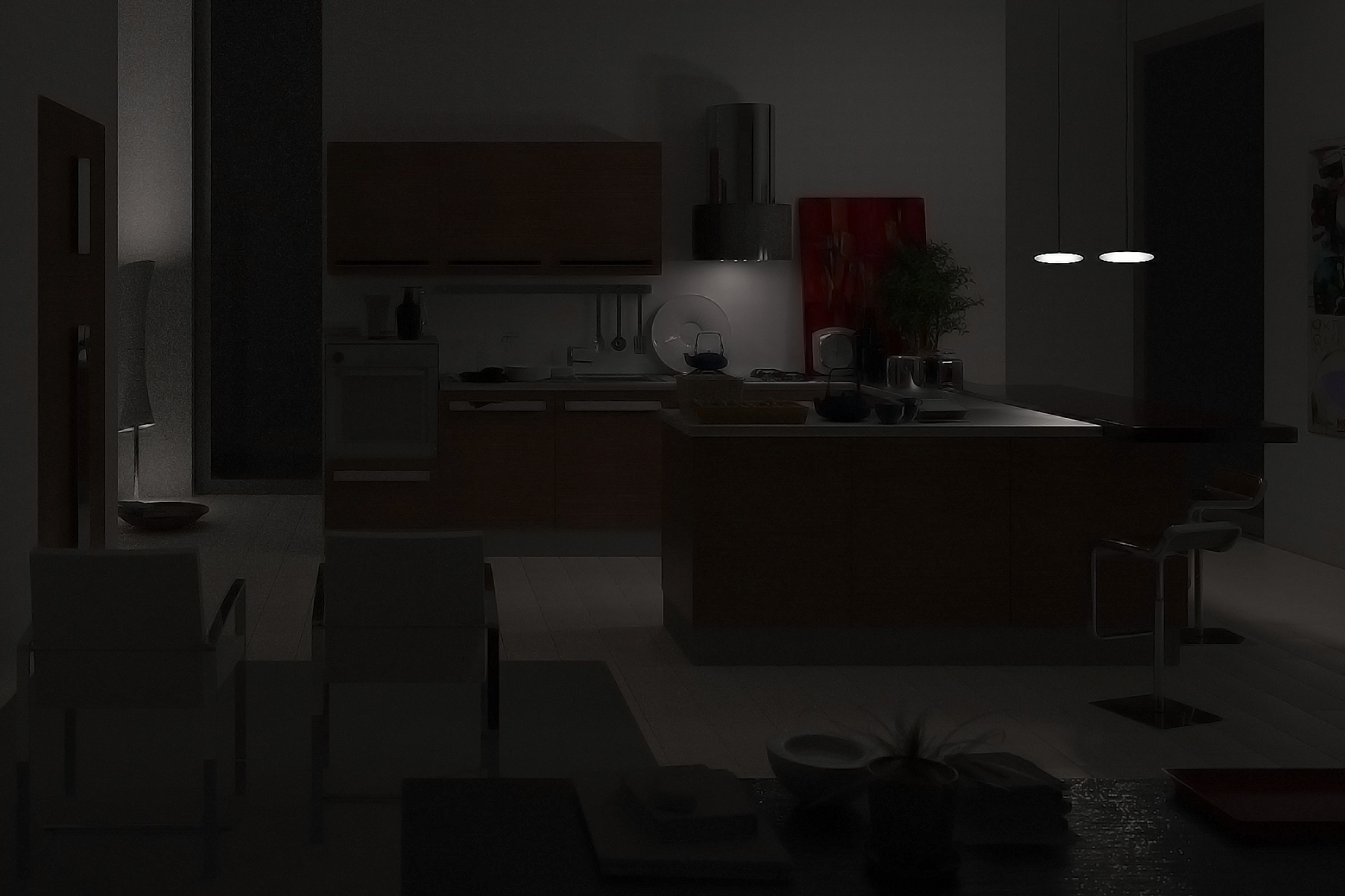

ciao ragazzi grazie delle risposte.....si in effetti i materiali sono un po' tutti da rivedere...le luci sono tutti emitter comprese quelle delle lampade...il render ancora dovra quocere....ma devo lavorare ancora sopprattutto sui materiali......vi posto anche un immagine by night.....cosa potrebbe dipendere il fatto che si vedono poche ombre???? ..... garzie a tutti di nuovi ...al piu' presto nuovi up...

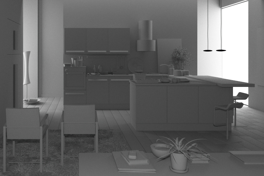

sotto consiglio di manuell ho fatto una prova senza materiali... cosa ne dite ????
NICOLAB
Messaggi: 667
Località: Brescia
Re: cucina
Messaggio da NICOLAB »
Ciao tonno,
il secondo piamo mi fa impazzire! ottimo lavoro, ma il primo piano sembra colpito da un flash... e non rende... Che luce hai messo in primo piano?
Nicola
primier
Messaggi: 923
Iscritto il: mar giu 17, 2008 10:46 am
Località: Primiero -Trentino
Re: cucina
Messaggio da primier »
Molto bello!!
Forse la luce "flash" dietro la camera è troppo forte. In una scena così farei una foto senza flash!
