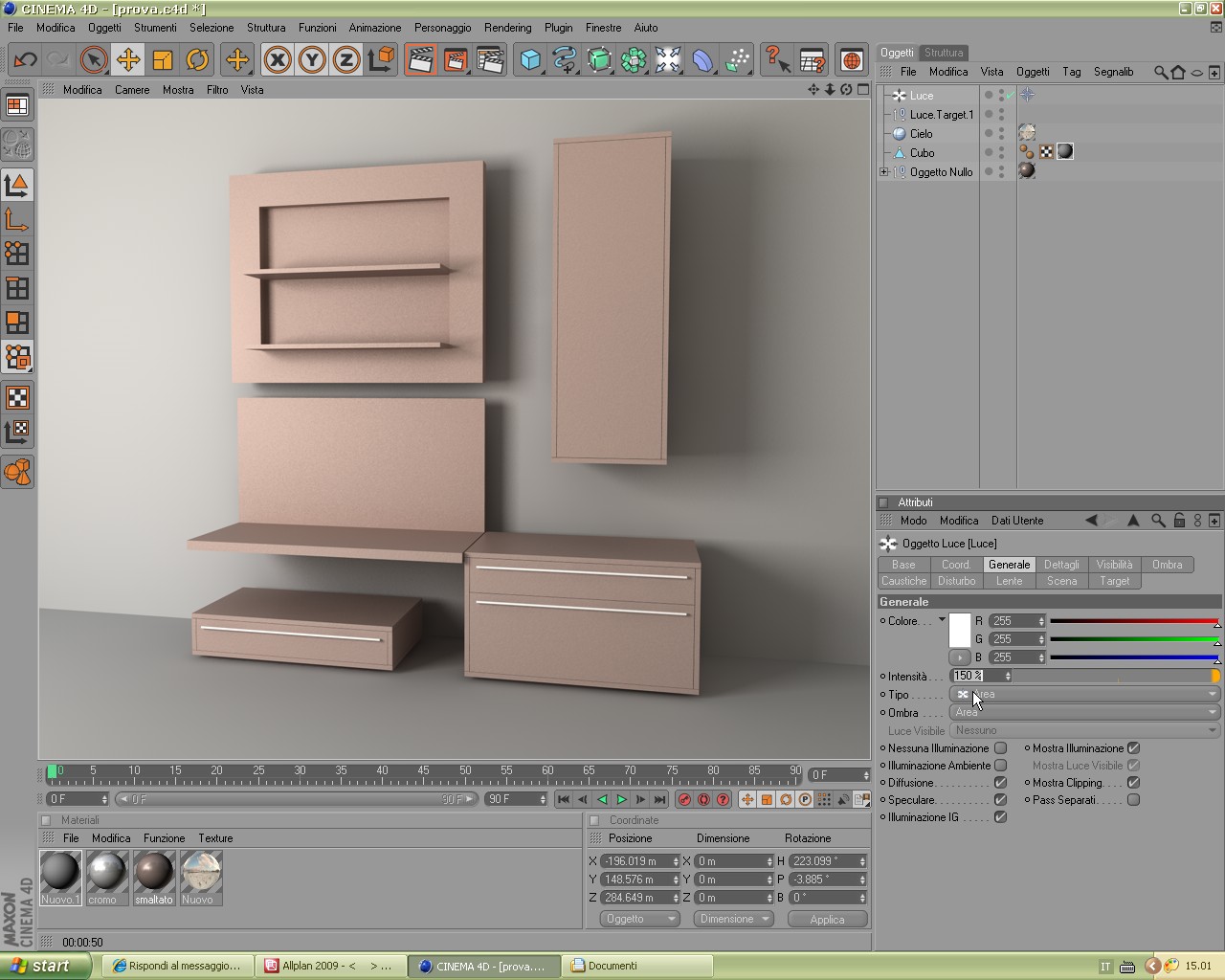

eccomi ho fatto una prova così che dite?
ho inserito texture pavimento e parete, ma sul pavimento ci sono dei problemi con le vie di fuga come posso risolverle?
IG illuminazione80% precisione20% profondità diffusione3 parametrici stocastici170 min100 massimo170
antiasliasing attivo migliore immagine statica soglia 10% liv min/max 1x1 4x4 scala mip50%
ho attivato mappatura colore con parametri default

se per problemi di fughe intendi che le stesse non coincidono, credo che sia solo un problema di texture. penso che la soluzione sia sostituire la texture. :)

ciao littlefox
se vuoi evidenziare il tuo arredo secondo me dovresti lasciare neutro l'ambiente e concentrarti sui materiali del mobile, mi sembra un po' buia
aspetto evoluzioni!
ciao_____
