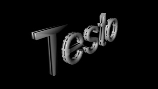

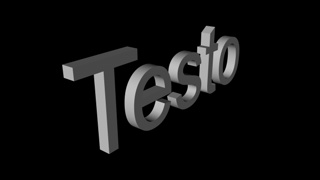

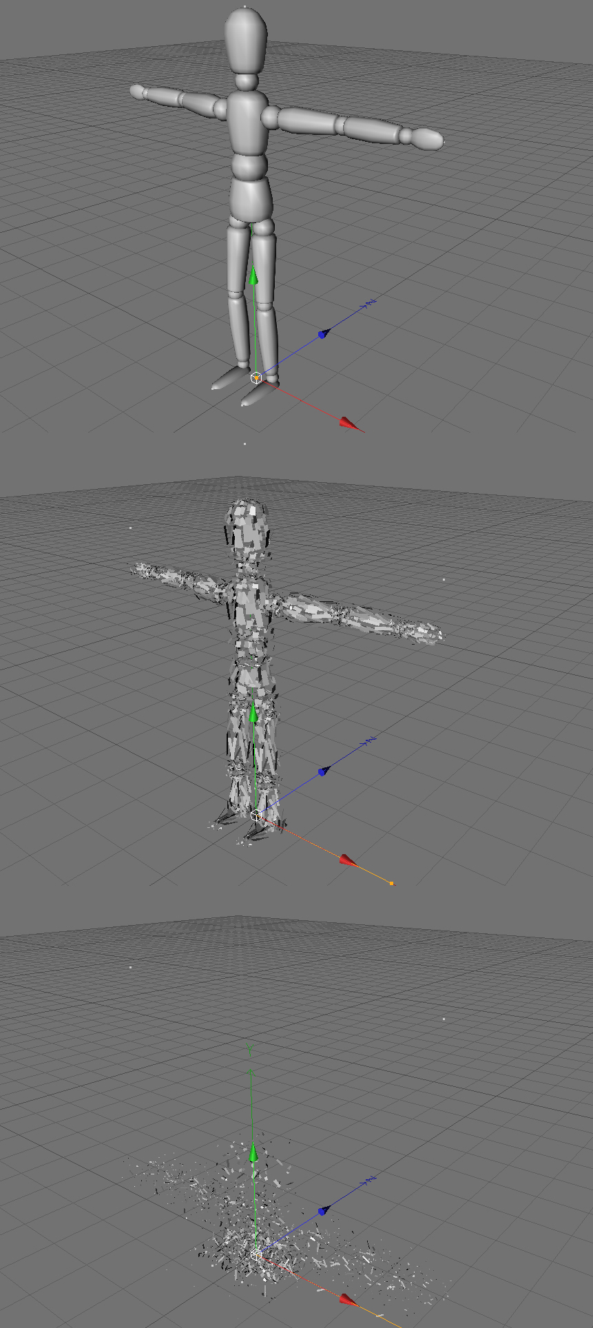

salve....una domanda
quando provo a ad utilizzare "esplosione FX" per distruggere una qualsiasi forma geometrica, quando metto il deformatore sotto la forma geometrica interessata, quest'ultima mi si deforma prematuramente. Esiste un modo per evitare questo inconveniente?
immagine 1 testo senza deformatore
immagine 2 quando metto il deformatore sotto il testo
immagine 2
immagine 2
immagine 1
immagine 1
Messaggi: 3978
Località: Torino
Re: Esplosione nucleare
Messaggio da Arkimed »
Ciao Alb,
è normale perché il deformatore ha (di default) il parametro Time (che trovi negli attributi alla pagina Object) impostato a 10%.
Quello è il parametro che devi animare per portare l'animazione dell'esplosione da 0% al 100%.

Messaggio da alb »
ciao Arkimed,
appunto questo. La deformazione dell'immagine 2 me lo fa dopo che ho impostato il time dell'esplosione al 0%..e non capisco il perché.
alb
Messaggi: 11
Iscritto il: ven dic 18, 2009 11:23 am
Messaggio da alb »
Arkimed ho appena trovato il motivo della deformazione dell'immagine 2. A quanto pare il deformatore escplosione FX ha come parametro di default anche "spessore" (thickness) impostato a 10cm. E questo che mi causa la deformazione dell'immagine 2.
