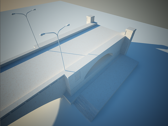

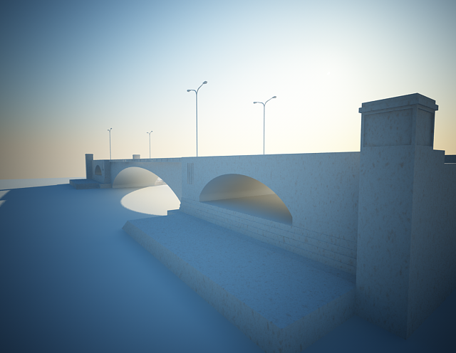

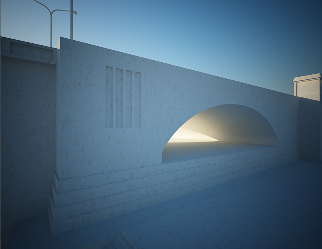

ciao ragazzi sto iniziando un 3d di un area all'aperto molto grande e mi trovo alle prese con un problema mai riscontrato...
L'area si trova sul Tevere a Roma tra 2 ponti (uno l'ho modellato proprio ieri sera ed ha una lunghezza di più di 200 metri e una larghezza pari a 30).
Le dimensioni di modellazione sono e devono essere 1:1 per ragioni che non sto qua a spiegarvi , quando vado a texturizzare però vedo che la mia texture rimane troppo grande e pur mettendo il rapporto di scala alla texture 0,01X e 0,01Y non si rimpicciolisce più di tanto...
Se puo tornare utile la modellazione è sta fatta tutta partendo da un singolo cubo...
E il materiale che devo utilizzare è il travertino!
(provato sia con mappatura cubica che uwa)

che luci hai utilizzato?
l'illuminazione è buona!

Solo una luce infinita con sky e sun attivi
Cam iso 100
f stop 8
s p 150

secondo me devi scalare tutta la scena.. non sarà 1:1 ma sarà sempre proporzionato...
Oppure cambia l'unità di misura di cinema 4d (modifica/preferenze/unità) , fai varie prove e vedrai che risolvi..
Per disegnare e progettare in scala si usano programmi come allplan, Archicad o altri ancora... poi una volta disegnato si passa a Cinema..
il rendering deve dare l'idea delle esatte proporzioni.. poi lo stampi anche a risoluzioni grandi per dare più l'effetto...
Questo comunque è solo un mio parere...
Comunque se ti dai da fare uscirà un gran bel lavoro... Hai gia pensato come fare l'acqua? dovrà essere sul verdolino immagino :)

si in genere uso autocad x fare progetti in scala ma stavolta sto facendo tutto con solo delle foto come raffronto...
In effetti gia avevo pensato di finire tutta la scena e poi scalarla vi faro sapere prima di texturizzare tutto (il ponte postato è solo 1% di tutto il 3d) :(

cambia l'unità di misura di cinema e vedrai che le texture cambiana il rapporto di proporzione.. però non esagerare altrimenti cambiano anche le proporzioni delle luci... specialmente se usi IES..
Buon lavoro ciaoo

Scusami non capisco che significa modellare 1:1. :idea:
Se intendi dire rispettare le misure reali del fabbricato/oggetto da modellare allora si modella sempre 1:1 !
Voglio dire, se devi fare un Cubo di 3 metri:
- se hai Cinema impostato in cm lo farai 300x300x300
- se hai Cinema impostato in m lo farai 3x3x3
- se hai Cinema impostato in mm lo farai 3000x3000x3000
e via discorrendo, ma sempre di 3 metri ti verrà modellato!!
Detto questo, per quando riguarda la tex, i valori postati si riferiscono ai valori che inserisci nel ripeti?
Se no metti la proiezione Cubica e prova a variare i valori del Ripeti X e Y!
8-)

La mia frase modellare 1:1 (sbagliata) era sottointeso in cm (sara xche modello e disegno sempre in cm facendo architettura d'interni e utilizzando vray che spesso con le misure impostate in m non renderizza lo davo x scontato) hihihi e comunque adesso finisco x bene il 3d e poi vedremo x le texture...vi avverto vi romperò spesso i maroni con questo 3d :D :D :D .

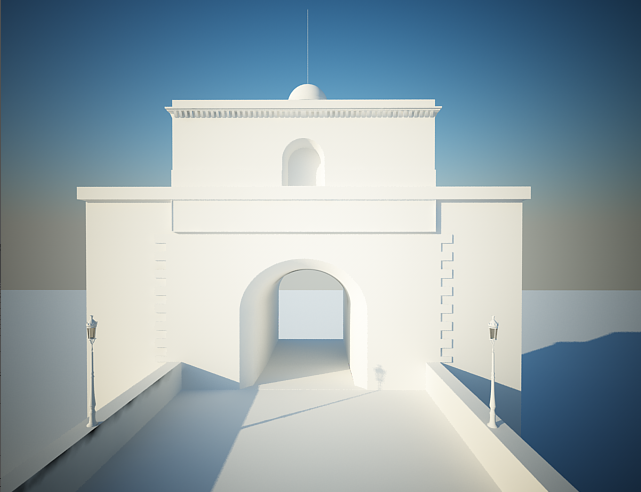

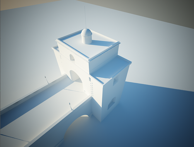

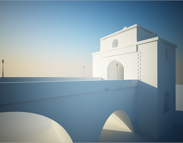

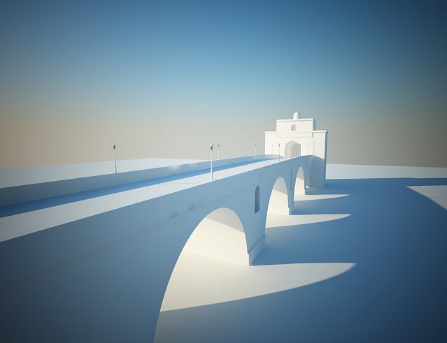

altro ponte...se ci sono critiche sulla modellazione ben vengano mi raccomando!
