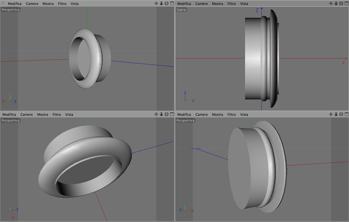

un faretto è solo un cilindro, a modellarlo ci metti davvero poco :)
ciauu
faretto.c4d.zip
(53.65 KiB) Scaricato 95 volte

Visto che ci sono mi tuffo anche io nella discussione..... Max come hai fatto senza usare ipernurbs a fare dal cilindro le due parti bombate o stondate??.. che comando o strumento per la modellazione di facce hai usato???.... io sono un po' una scarpa con la modellazione.. ma ogni tanto provo a imparare!!!. :(
Messaggi: 4888
Re: spot a incasso
Messaggio da nexzac »
max sono io? :lol: :lol:
selezioni i bordi e arrotondi con lo strumento "smussa" in modalità "convesso"
