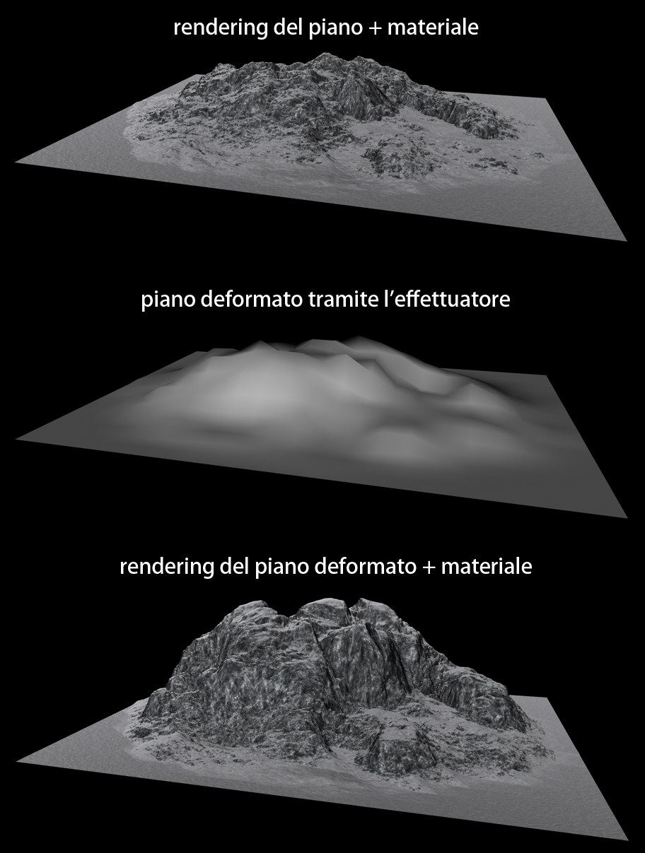

nel titolo non ho potuto prolungarmi nella spiegazione. provvedo:
ho creato una montagna applicando ad un piano un materiale che prevede rilievi e displacement. ora nel caso io volessi far interagire dinamicamente la montagna con altri elementi, e' possibile trasformare la suddetta in un oggetto con i poligoni basati sulle alterazioni del materiale?
per esempio, come accade per l'oggetto landa, una volta impostate le misure basta rendere l'oggetto modificabile e otteniamo un poligono che rispetta i nostri settaggi.
spero nonostante la precarieta' dei termini di essermi fatto capire, almeno in parte!
grazie in anticipo〜

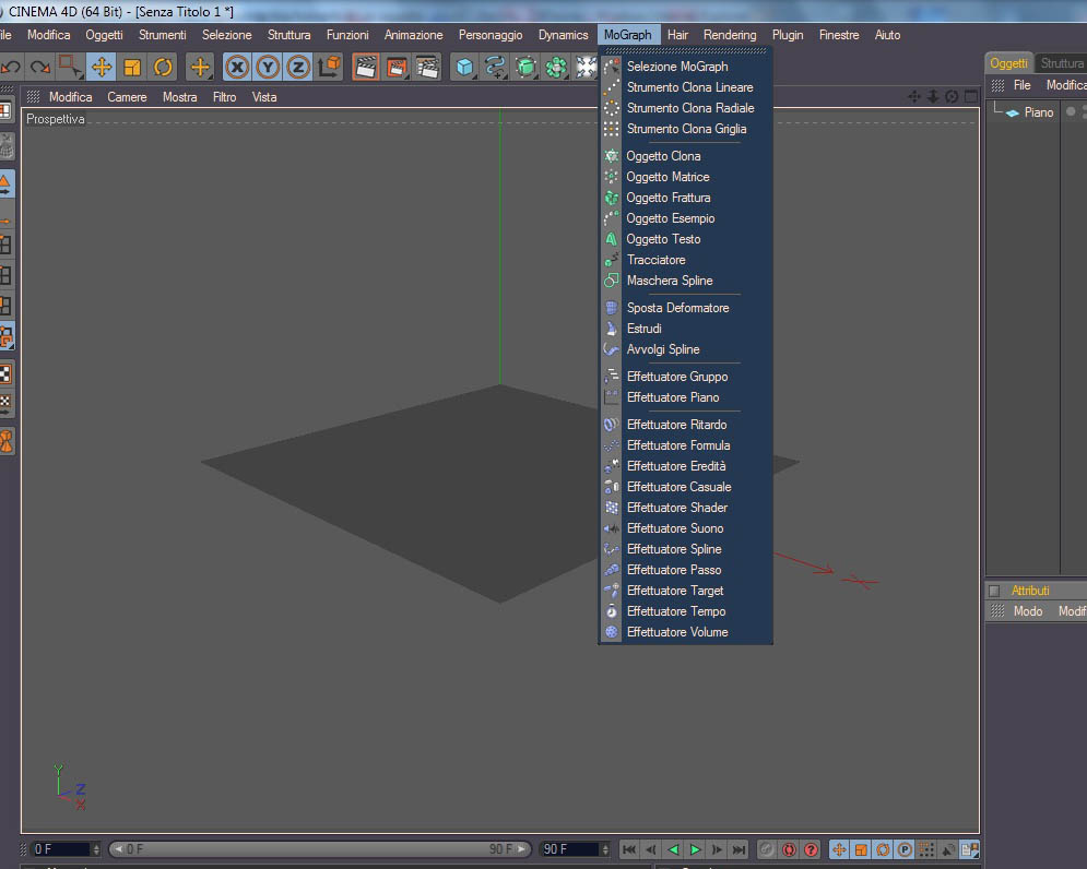

nò, non direttamente.
se hai il modulo Mograph, puoi usare l'apposito effettore "Displacement" per fare quello che dici...
ciaociao,
Ros

t'oh! ho mograph!
insegnami :)

parlmc
Messaggi: 813
Re: piano+mat, e' possibile trasformarlo in un oggetto unico?
Messaggio da parlmc »
no Verocuoio, basta la R.11
nell'interfaccia italiana si chiama "Sposta Deformatore"
ciaociao,
Ros

eccomi di ritorno. grazie a mograph sono riuscito nell'intento anche se non mi aspettavo un risultato simile (ma a tutti gli effetti intuibile).
applicando l'effettuatore al piano sono riuscito a trasformarlo in un oggetto di per sè deformato. la deformazione è abbastanza simile al risultato "piano+materiale" sia per altezza che per spessore, quindi ho ottenuto una rappresentazione piuttosto valida e sufficiente per rendermi conto dell'ingombro nello stage.
a sfavore pero' c'e' che se applico il materiale al nuovo poligono, questo crea un nuovo tipo di deformazione e quindi una montagna totalmente diversa.
ovviamente eliminando il displacement il risultato finale e' lontanissimo da quello iniziale.
non so ci sono altri metodi per ottenere un poligono piu' corrispondente, ma anche se alla fine dovro' accontentarmi del piano, sono contento di aver imparato questa funzione di mograph.
grazie ancora a parlmc del supporto.
