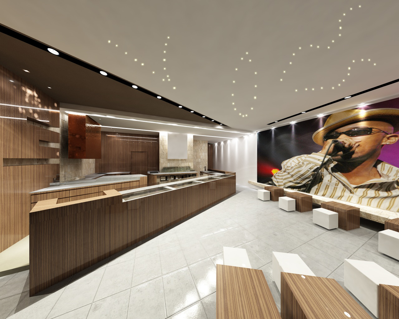

Lo scopo della vista, è quella di infatizzare le luci interne della sala.
La scena è esclusivamente illuminata con luci ies per ogni faretti c'è una luce.
Poi l'iimagine sul muro dpvrebbe essere un'aimmagine proiettata, ma non mi soddisfa molto!
Poi quei punti binachi sulla parete non sul soffitto,sono bagliori?? e come si risolvono???
che ve ne sembra nel complesso???? devo cambiare qualcosa?
Ormai non riesco a essere obbiettivo vorrei un vostro consiglio!
grazie

Per il bancone hai ragione ma ai clienti piace quel tipo di materiale e per il reesto ciò che a loro deve andar bene sono le luci( faretti, led e le fibre ottiche)...sì x' le luci sul soffitto sonole fibre ottiche che hanno un disegno.
Mi chiedevo cosa fossero quei bagliori sulla parete a sx in alto, quei pallini binachi!!! come li risolvo???

quoto x l'inquadrature.
l'illuminazione mi piace, alcuni materiali però vanno sistemati, la mappatura del legno nn credo sia giusta così, sul bancone, forse ruotata di 90° sarebbe meglio, poi la texture ci sta...

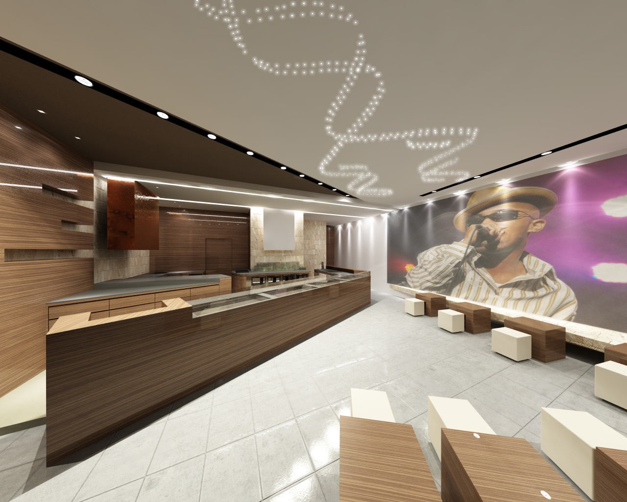

SOLO UNA COSA COME MAI I PALLINI BIANCHI SULLA PARETE S IN ALTO A SX SONO ANDATI VIA MA QUELLO SUL TAVOLINO NO???
HO AUMENTATO I VALORI DI " irradiance map di hemispheric sub e interpolated samples" MA QUELLI DEL TAVOLINO NON SONO ANDATI VIA!!!!
