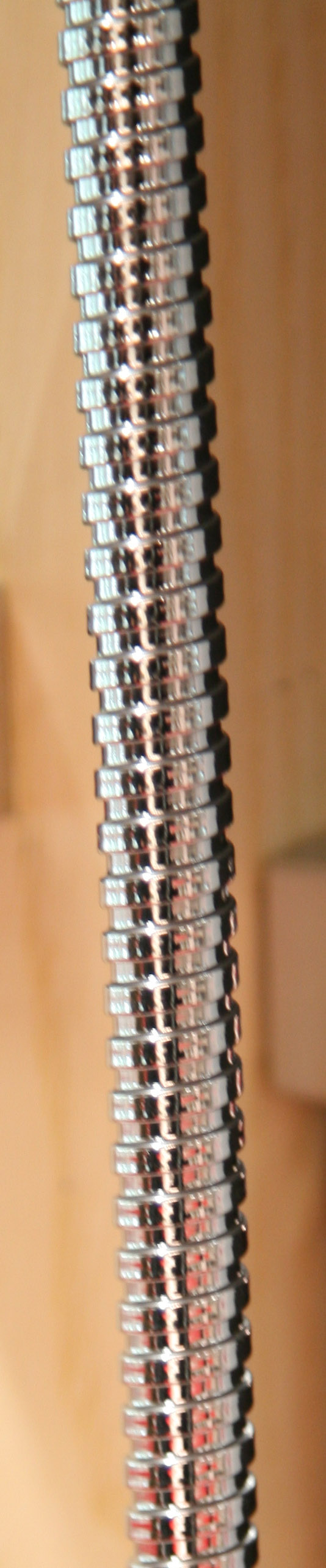

Come posso realizzare un tubo flessibile per una doccetta, come quello della foto, che segue una spline e possa essere spostato o modificato velocemente senza dover ricreare pezzo per pezzo?

Ciao io farei solo una texture nel bump :) bianca e nera che crea il rilievo... O addirittura se la camera è vicina potresti usare il displacement :)

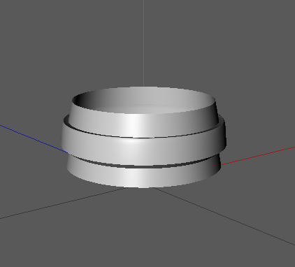

Scusa Arkimed, io ho creato questo poligono che corrisponde ad una "maglia" del tubo flessibile, puoi spiegarmi nel dettaglio come fare con Mocca a seguire una spline così da ricreare l'intero flessibile.
Grazie

Propongo una soluzione x assolvere i miei peccati di prima...poi se è un metodo sbagliato sarò contento di esser corretto ;)
forse se crei le 6 spline circolari che fanno da sezione al tubo connesse da renderne una sola e moltiplicate con mograph lungo la spline che fa da percorso e poi inserite in una loftnurbs dopo avresti solo da spostare i punti del percorso x muovere il tubo...

No aspetta... il metodo di Mocca che ti suggerivo non serve per realizzare il tubo, ma per la fase successiva, ossia poter muovere, e quindi posizionare a piacimento il flessibile una volta creato.
Per creare il flessibile invece puoi usare diverse tecniche... partendo dall'oggetto che hai creato puoi usare il comando Duplicate al quale imposterai la modalità Along Spline.
Una volta fatto questo, trascini la spline che dovrebbe fungere da percorso, nel campo Spline negli attributi del duplicatore... imposti il numero di copie e queste verranno distribuite lungo la spline.
Devi attivare anche l'opzione Enable Rotation per fare in modo che i vari pezzi ruotino per rimanere tangenti alla spline.
Oppure puoi usare Mograph in diversi modi... o clonando le spline (da inserire in una loftnurbs) e poi distribuirle su una spline (usando il Cloner in modalità Object e scegliendo come oggetto la spline del percorso, oppure usando la modalità Linear per clonare i pezzi e poi lo Spline Effector per allinerali alla spline "percorso"), come suggeriva Nexzac... oppure fare la stessa cosa clonando direttamente i pezzi poligonali che hai modellato.
Se però hai la necessità di modificare la forma della spline (per modificare la forma del flessibile) ti sconsiglio l'uso di mograph perché i cloni non manterrebbero una distanza costante tra loro, ma varierebbero in funzione della lunghezza della spline.
Con l'uso dell'IK Spline di Mocca invece, puoi fare in modo che la distanza tra i segmenti che compongono il flessibile rimanga invariata anche se la spline si allunga.
Lo sò che così sembra tutto un casino... fammi sapere cosa devi realizzare (animazione, immagine statica...) e ti spiego meglio.

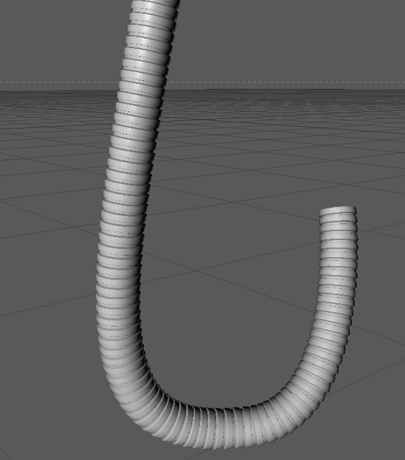

Grazie per l'aiuto, sono riuscita a costruirlo utilizzando il comando duplica lungo lo spline.
Grazie mille
flessibile ok.png (93.6 KiB) Visto 2049 volte
