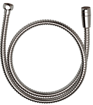

Il mio post però è fondamentalmente nato per chiedervi un aiuto riguardo alla realizzazione di un tubo flessibile per una doccia (vedi figura) come posso realizzarlo?
Grazie a tutti in anticipo

x il tubo lo crei con una spline che funge da percorso e un cerchio che funge da sezione, tutto in una sweep nurbs...
x il rilievo ti consiglio una texture, o meglio, lo shader ripeti (linee)

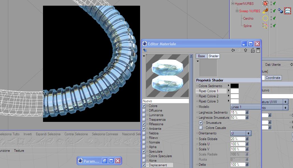

concordo con ciò che dice nexzac e puoi inserire lo shader consigliato nel canale displacement per ottenere un effetto simile. La geometria deve essere molto regolare per ottenere un buon risultato.. prova ad inserire il tutto in un HN. Ti allego un esempio al volo.
Bye!
Bye!

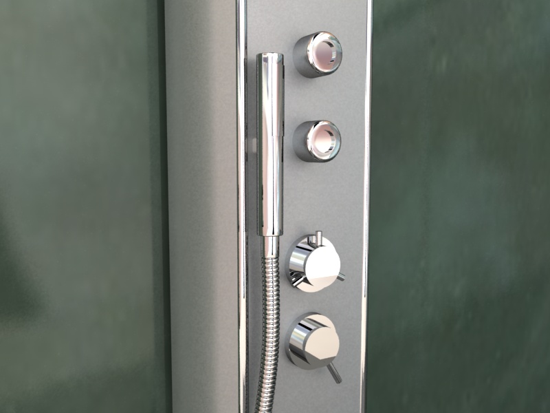

Ciao myskin, l'effetto che hai ottenuto col tuo metodo è veramente molto bello, ma con il mio attuale pc ho paura di dilatare troppo i tempi di rendering, seguendo il consiglio di nexzac ho cercato il post precedente dove veniva già illustrato come realizzare un tubo flessibile, e tra i vari metodi io ho scelto di creare una maglia del tubo flessibile e di duplicarla lungo una spline.
Appena torno dall'ufficio posto il risultato ottenuto.
Un grazie a tutti per il vostro aiuto

Eccovi il risultato, la modellazione non è ancora ultimata ma il tubo doccia mi sembra soddisfacente, considerando anche che l'inquadratura definitiva sarà circa al doppio della distanza.
:love:

Mi sembra molto convincente, soprattutto la parte inferiore, proprio quella del flessibile. Le cromature risentono molto di ciò che riflettono! Se vedi che i tempi si dilatano prova ad abbassare i parametri di profondità nella schermata opzioni dei parametri di rendering. E' utilissimo anche con il displacement!
