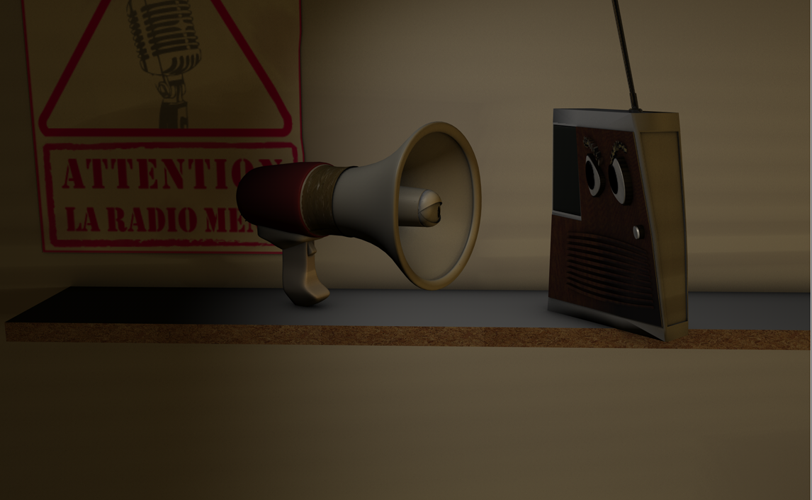

Mi sono avventurata in un'opera titanica: animare due oggetti, una radio ed un megafono, per farli litigare. Ho usato più deformatori per ciascun oggetto (bend, twist, bulge e squash&strech).
Fino a qui nessun problema, i movimenti non sono perfetti ma rendono l'idea.

I miei protagonisti, non sono un capolavoro, ma almeno l'inizio...

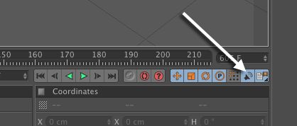

Dimenticavo... la traccia audio, oltre che usarla visivamente per vederne i picchi, puoi anche ascoltarla in tempo reale mandando in play l'animazione, a patto che sia attiva l'iconcina a forma di altoparlante che trovi sulla destra tra gli strumenti della barra di trasporto.
Iconcina Play Sound.jpg (46.36 KiB) Visto 1297 volte

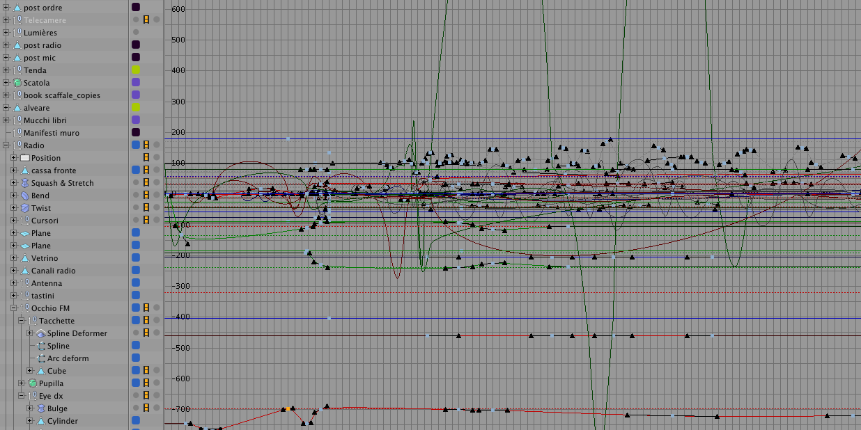

Vi allego un'immagine che vi farà iniziare la giornata con un sorriso... questo è ciò che succede ad una povera inesperta...

A proposito dell'immagine che hai postato, beh certo che se visualizzi tutte le curve insieme non ne esci viva. Sappi che puoi visualizzare ed editare ogni singola curva nella finestra F-Curve senza impazzire.
