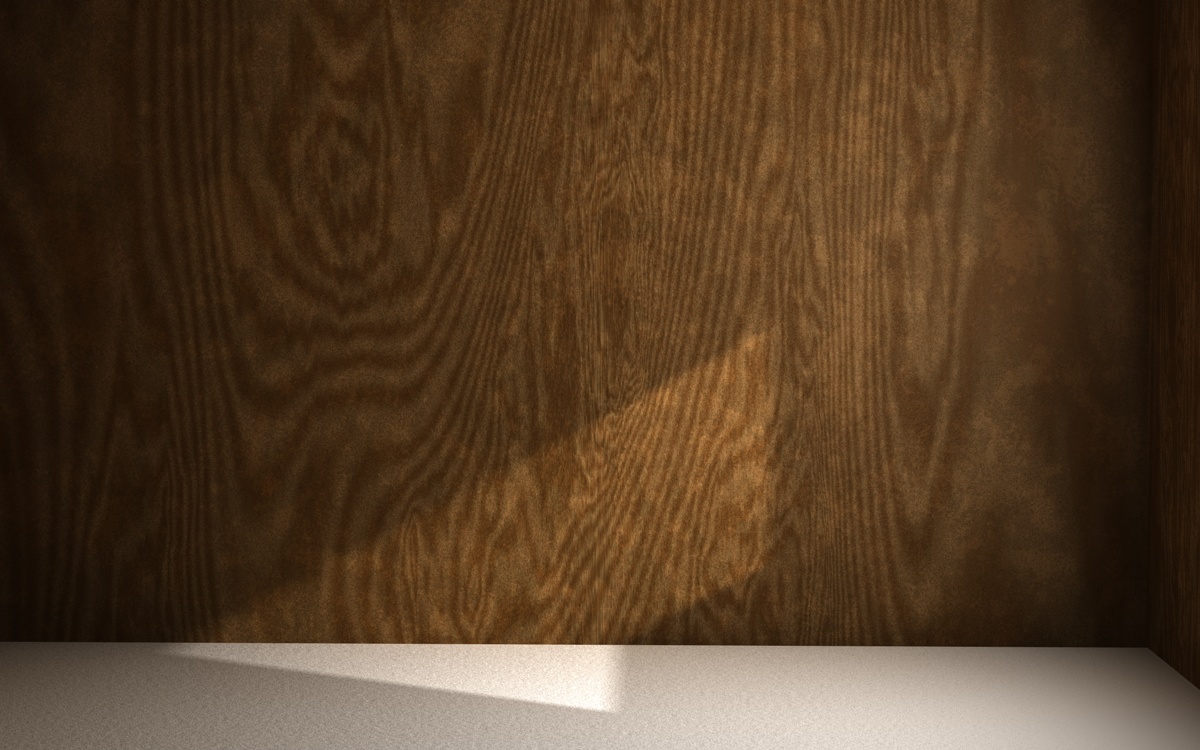

prova:
r11
r12 senza il workflow
r12 con il workflow
tutte le impostazioni uguali, stessi materiali
la cosa che salta all'occhio, non è la tex, ma bensì la luce, cioè viene schiarito tutto.

è quello che ho fatto, ho preso la scena, quella del bagno che avevi segnalato tu, perchè ce l'hai anche tu questo materiale.
l'ho fatto con la r11, l'ho fatto con la r12 (no workflow), l'ho fatto con la r12 (sì workflow srgb), è lampante che la luce schiarisce tutto, va abbassata d'intensità.
tra le prima due c'è una leggera diversità, con il workflow attivato è chiara, ma non devi intervenire sul materiale.

si ho capito il discorso
vedo pero' che qui si tratta di una tex, mentre nel caso che ho fatto io è un materiale senza l'utilizzo di tex e a quanto sembra non devo intervenire solo sulla luce nella mia scena poichè mi ritrovo lo stesso materiale renderizzato, con e senza, un po' diverso
