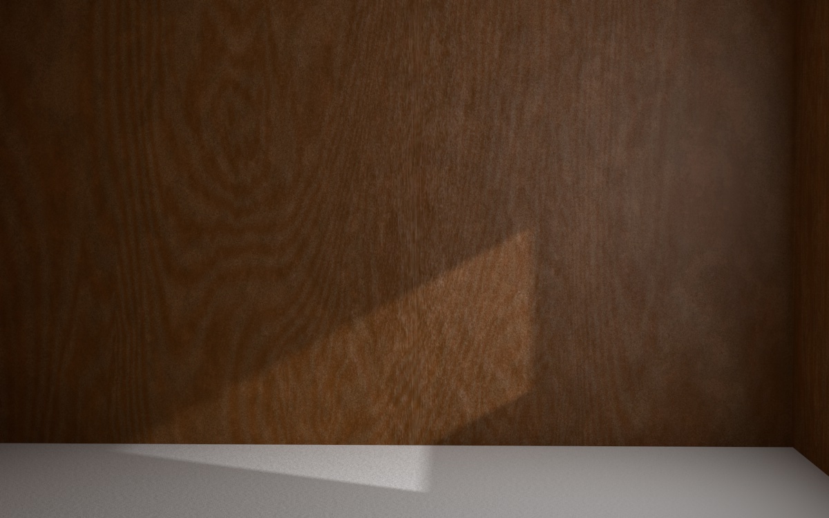

Re: R12_workflow lineare
r11
r12 senza il workflow
r12 con il workflow
tutte le impostazioni uguali, stessi materiali
la cosa che salta all'occhio, non è la tex, ma bensì la luce, cioè viene schiarito tutto.

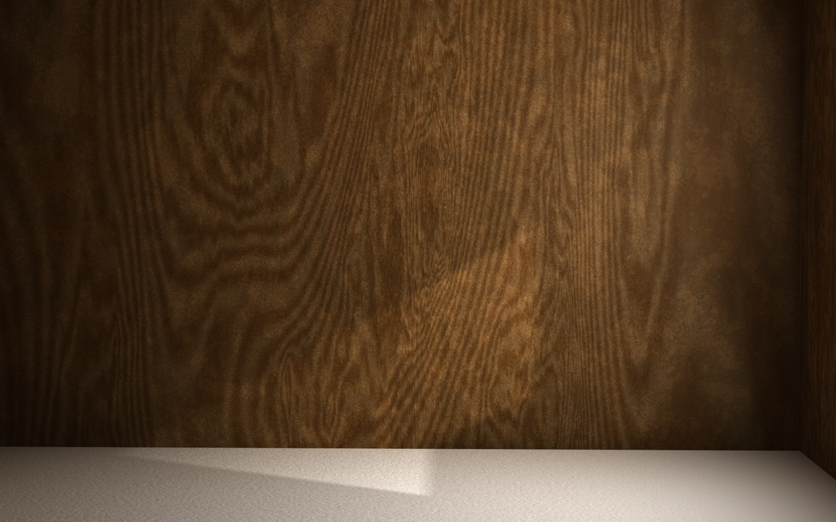

l'ho fatto con la r11, l'ho fatto con la r12 (no workflow), l'ho fatto con la r12 (sì workflow srgb), è lampante che la luce schiarisce tutto, va abbassata d'intensità.
tra le prima due c'è una leggera diversità, con il workflow attivato è chiara, ma non devi intervenire sul materiale.

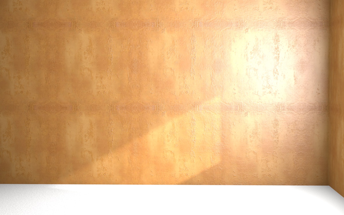

R11
R12 NO WORKFLOW
R12 SI WORKFLOW
scena eseguita su un materiale, senza tex.

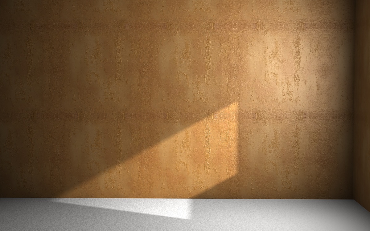

in effetti i vecchi materiali vanno a quel paese, non so se è questo mat che è particolare, ma anche modificando la luce sono ben lontano da come era.
forse a me non è mai sorto il problema dei mat perchè uso spesso colori neutri, quindi il grigio è sempre grigio, il bianco è sempre bianco e ho 95% dei materiali con texture.
allego:
R11
R12-WORKFLOW - luce modificata
