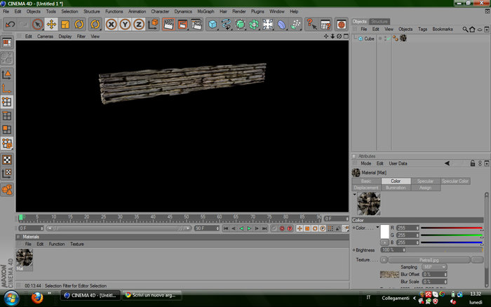

Ho utilizzato un displecement al 100% e un heigth di 0.1 perchè volevo che le pietre della texture sembrassero un po più dettagliate e non piatte,ma non sembra un gran che...
I settaggi del render al momento per fare la prova sono
GI: strenght 100%
Accuracy 70%

hai provato anche ad attivare il displacement subpoligonale?anf85 wrote:Ciao a tutti,sto realizzando una bifamiliare ed ho la necessità di avere dei muri in pietra.
GI: strenght 100%
Accuracy 70%
ti inchioda il rendering ma il risultato e' garantito!
consiglio: non so com'e' costruito quel muro, ma cerca di non superare i 4 passaggi di displacement, o ti frigge il processore :D :D

Noanf85 wrote:grazie del consiglio,ho provato ed effettivamente il risultato è migliore,tuttavia ho cambiato texture mettendone una più adatta alla mia soluzione.
Ma l'utilizzo del displacement subpoligonale può davvero arrecare danni al processore?
semmai reca danni ai nervi, quando vedi i tempi di rendering dilatarsi a dismisura

ovvio che più lo renderizzi da vicino il muro, più sarà lento il pc

il problema è la mappatura a quanto vedo, verifica le dimensioni della tex con PS e mappala proporzionalmente, come puoi vedere tu stesso è schiacciata e stirata come l'hai applicata, dopodichè preoccupati del displacement
