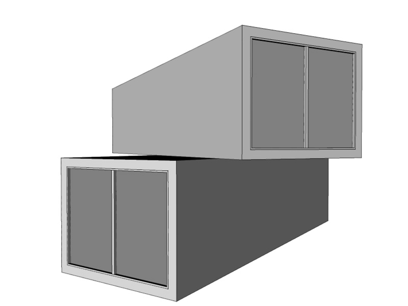

Post by coolzine »
ho fatto in questo modo : mi sono creato i profilati quadrati del telaio e posizionati nel modo opportuno. Poi me lo copierò nelle altre finestre in modo dal momento che sono tutti uguali. Dici sbagliato??
renxo
Posts: 2256
Re: W.I.P. modellazione / texturing / rendering..dalla A all
Post by renxo »
si, beh... è un pò sempliciotta come modellazione, ma penso possa andare.

Post by coolzine »
mi scuso per l'assenza di questi giorni, ma l'università non mi da tempo di fare nullo. Piccolo up : modellazione infissi tramite Sweep e inserimento dei vetri ottunuti attraversi spline estruse.

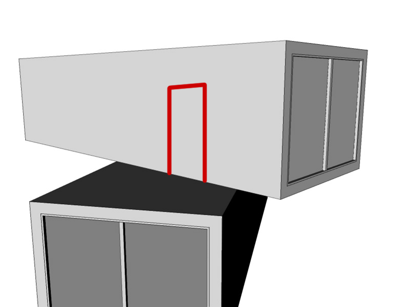

coolzine
Posts: 130
Joined: Fri Feb 25, 2011 12:52 pm
Post by coolzine »
ragazzi ho un dubbio..vorrei fare una porta per uscire al piano superiore di 80cm..come fareste a farla precisa senza usare le booleane?
