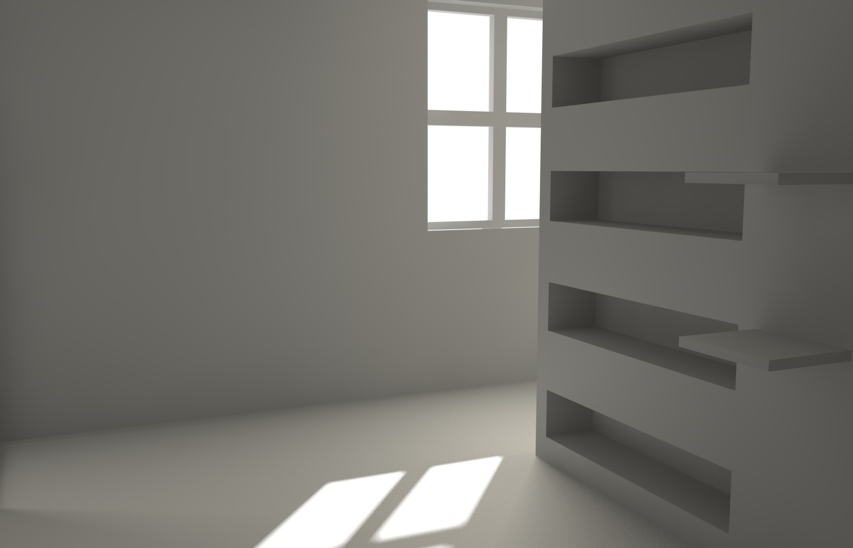

ho apportato le modifiche che mi hai suggerito, e per ora il risultato è questo:
è ancora scura. ma proprio non so cosa aggiustare :S

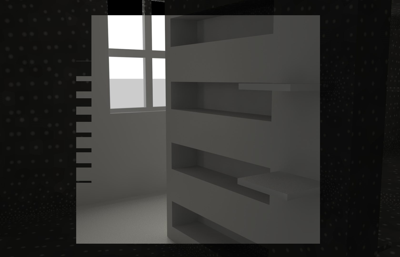

ecco la scena, guarda cosa ho toccato, come ho impostato le luci ecc.
se fai un'interno e la luce area la matti fuori, escludi il serramento, se no la luce area è influenzata dal vetro oltre a farti l'ombra del serramento.
quindi io le metteri sul filo interno, come da mia scena, poi valuta tu.
c'è ancora qualcosa da sistemare, come vedi dall'immagine, però hai una base.
tiene presente in oltre di trasformare le misure da metri in cm, sempre dal pannello documento.
ora i vetri sono disattivati, anche perchè non c'è materiale, poi quando lo metti, puoi attivarli.
ti ho messo un piano sotto la casa così da avere un pavimento,se no è come se volasse l'edificio.
dato che sei agli inizi, se vuoi aiutarti, metti il color mapping a 1-1, dovrai alzare un pò le luci, tipo a 200-250%, però non avrai più l'effetto brucio sul soffitto.
ciao ciao

grazie mille!! sto modificando la scena seguendo passo passo le tue indicazioni, anche se non capisco perchè a me l'ombra "dell'infisso" non viene.. ho messo tutte le ombre aeree, e nonostante abbia aumentato l'intensità resta sempre sempre scura.. :|

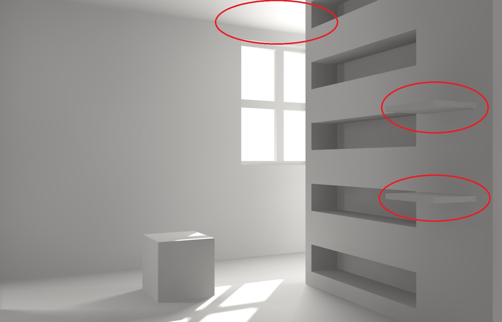

YEEEEEEEEEEEEAH!
ecco.. così va meglio. :)
insomma..
credo che l'errore principale sia stato all'inizio nello scalare il modello.
quando importo in genere ho un modello disegnato e modellato in m, e imposto metri anche in c4d, ma spesso mi capita di avere questi modelli minuscoli.
dunque se ho ben capito devo scalare il mio modello in m di 100, per trasformare le unità da m in cm. E poi inizio ad aggiungere luci, texture e compagnia cantante..
credo che rifarò tutto da capo partendo da questa base, ma ci metterò la metà del tempo ora :)

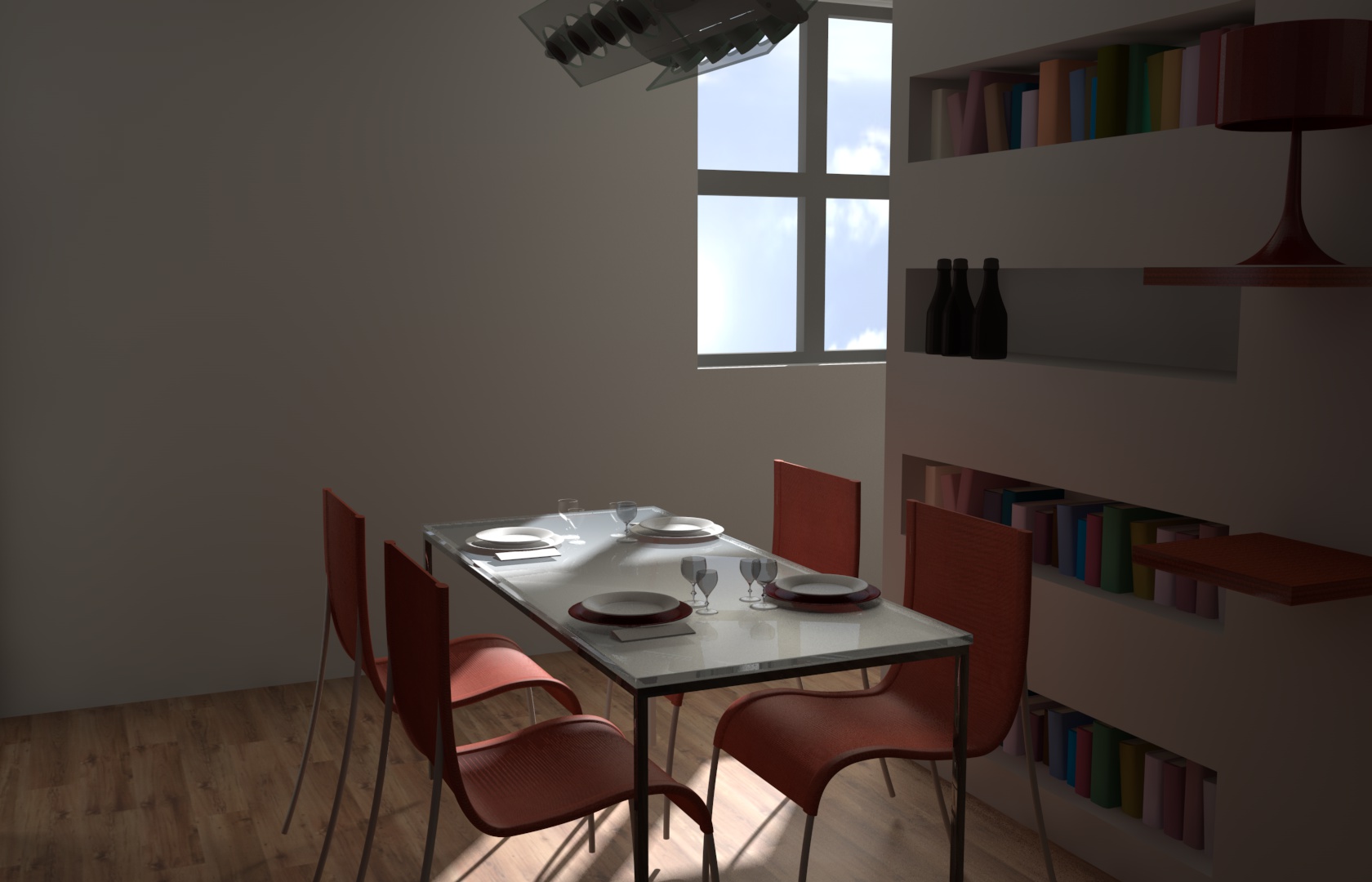

giusto per farvi vedere un primo progresso..
questo è il primo tentativo con texture. c'è ancora da perfezionare.
grazie ancora!
Posts: 10590
Re: aiuto parametri per render interno
moolto bene! la luce ora e' gradevole...una domanda, non hai niente nella stanza oltre al lampadario sopra nella zona opposta al tavolo e alla finestra? non c'e' una porta o un altro ambiente da dove "potrebbe" arrivare un filo di luce? perche' in quel caso potresti posizionare un'altra luce area con la decadenza , bassa, magari di altro colore, a schiarire appena appena quelle parti...:)

Purtroppo no, la casa ha giusto 3 finestre, e una di queste è in effetti alla destra di quella che si vede nel render, ma c'è un muro in mezzo che non poss togliere :S
A me in generale sembrava oltre che scura, vuota. per cui ho aggiunto due lampade toku a muro e una fender in basso a sinistra :)
