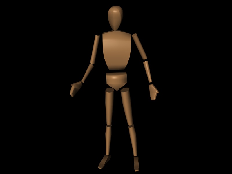

Da un paio di settimane mi sto cimentando con cinema4d e sto avendo anche buoni risultati, grazie sempre ai vari amici tutoriali e via dicendo. Dopo aver realizzato alcuni esperimenti ho portato a termine un personaggio con ossa e articolazioni al quale non so come aggiungere i fili ai polsi, ginocchia ecc ecc. L'idea sarebbe quella di tirare dei sottilissimi "cilindri" dall'alto che si congiungano con gli arti e che seguano i loro movimenti quando animo il burattino ma non ho idea di che soluzione adottare. Sono all'impasse, se qualcuno puo' aiutarmi gliene sarei davvero grato.

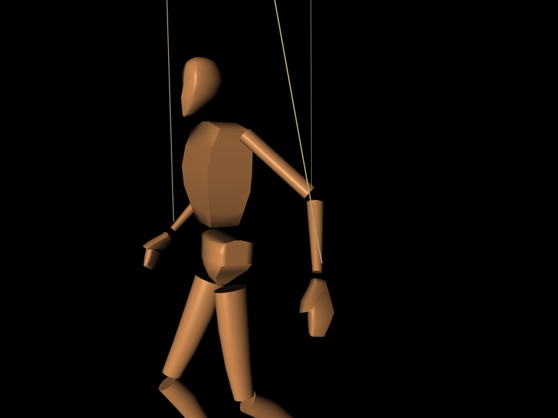

....innanzitutto grazie per avermi risposto. Non c'è il pericolo che i fili vadano a fondersi col braccio, in quanto in fase di animazione il mio intento è quello di creare movimenti che non vadano a provocare quell'inconveniente. Io ho trovato una soluzione che è quella di costruire un cilindro lungo e stretto appunto come corda che arriva dall'alto e si va a fissare nella prossimità della giuntura del gomito con una giuntura sua. In pratica ho creato una giuntura al cilindro/filo che va al braccio....il risultato è soddisfacente, è quello che volevo ottenere, il filo rimane sempre verticale e segue il movimento ma....non mi riesce di ottenere la stessa cosa con tutte le giunture....inspiegabile....con tre sono riuscito nell'operazione, forse una botta di c...nella quarta il filo non rimane verticale ma è come se fosse inchiodato alla giuntura e segue il suo movimento muovendo su e giu' il filo/cilindro come un bastone....sto provando e riprovando per capire il perchè....cercavo appunto alternative....creare un target che guarda in alto è interessante, come si fa??

Ciao Caosflower,
intanto una precisazione... non sapevi che tra gli oggetti di C4D c'è un manichino già pronto o avevi necessità di averne uno personalizzato?
Detto questo, sicuramente animare un burattino tramite fili non è cosa semplice, ma il bello del 3D è che si può barare per cui io adotterei un metodo opposto che dovrebbe comunque dare buoni risultati.
In sostanza dovresti animare il burattini tramite i controllers di un classico rig, e vincolare i fili in modo che si muovano di conseguenza (praticamente anziché essere i fili a muovere il burattino, saranno i movimenti del burattino a muovere i fili).
Per fare in modo che i fili si muovano correttamente, puntando sempre in verticale, dovrai applicare ad ognuno di loro un tag Constraint in modalità Parent attivando solo l'opzione P (position) e lasciando disattivati Rotazione e Scala.
Naturalmente come target dovrai assegnare la parte alla quale il filo dovrà essere attaccato (esempio polso, gomito ecc..) e naturalmente l'asse del filo deve essere posizionato alla sua estremità (al limite posiziona un Null in quel punto e metti il filo come figlio del null, poi applica il tag constraint al Null).

grazie per la risposta, appena ho un po' d'ispirazione mi butto nell'esperimento...il burattino ho voluto realizzarlo io di sana pianta per fare un po' di pratica mi sono bloccato proprio lì ai fili. Ti faccio sapere appena ho eseguito.
