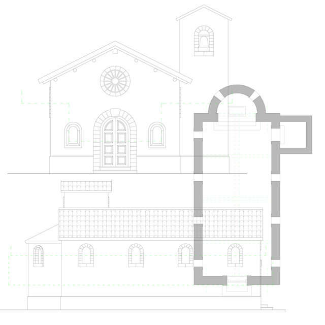

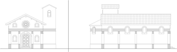

salve a tutti...ho provato a "decorare" un po' i prospetti, ma devo rimettermi al vostro giudizio per capire se è meglio la versione light o questa un po' aggiornata.
Sinceramente io preferisco le cose semplici, ma potrebbe anche darsi che a livello di resa sia più realistica la versione decorata.
Ricordando che c'è sempre poi l'invecchiamento in bp che mi aspetta 8-)

allora, io me la immaginavo, come il primo disegno a mano libera.
Intendo dire che architettonicamente la sto modificando, ma dal punto di vista della fatiscienza il livello dovrebbe essere quello e quindi intonaci caduti, crepe e lesioni passanti, vegetazione sparsa qua e la, modanature cadenti...ecc ecc...

mah, non saprei quale scegliere, a dir la verità... e visto che dal punto di vista architettonico potrebbero andare entrambe, io farei la scelta in base a cosa devi "invecchiare"... prova a schizzare su entrambi i prospetti e fianchi (se riesci, fallo su tutti i lati) le invecchiature e le crepe, cosi avrai piu parametri per la tua scelta. Se metti troppi elementi poi sarà piu difficile per esempio mettere una texture (dipende anche da come modelli!), quindi io procederei in questo senso. Inoltre, hai la possibilità di vedere un'anteprima dell'invecchiamento :)
renxo

si mi sembra una buona idea...però lo farò a mano quindi ci metterò un po' ://

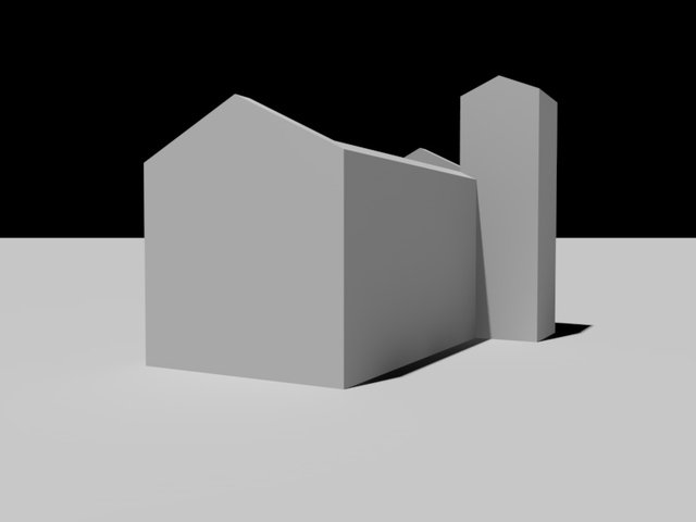

edit: intanto provo a modellare i volumi di base per vedere come viene in 3d :mrgreen:

credo che questa sarà la versione definitiva del modello su cui lavorare in cinema... :-((

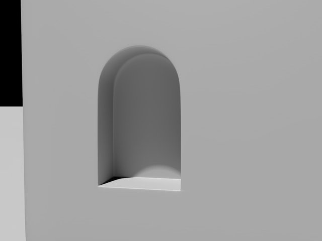

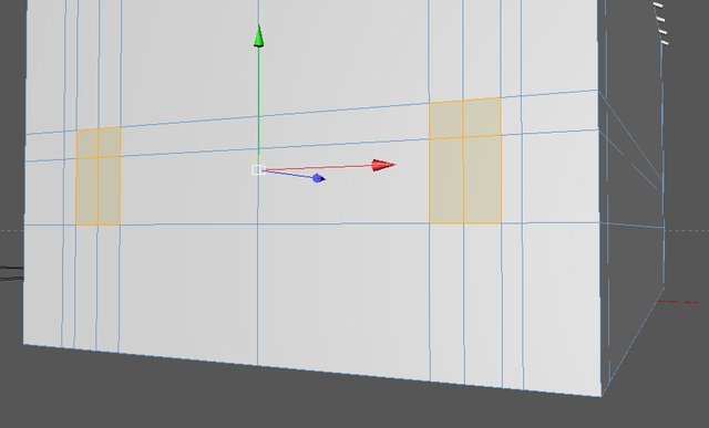

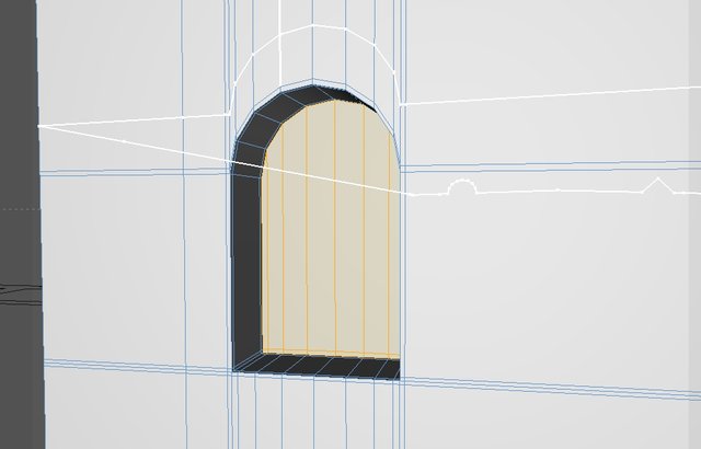

stavo cercando di effettuare tutti i tagli che mi cinsentissere di creare i vari archi sia delle finestre sia del portale di ingresso, ma come al solito, mi sono imbnattuto in grandi difficoltà, allego delle immagini per capirci:
come vedete, in questa posizione dovrei andare ad inserire 2 nicchie come in immagine
e per realizzare queste nicchie ho effettuato tutti i tagli che vedete nella immagine seguente
a questo punto, per una sola nicchia, mi ritrovo con una selva di tagli e la cosa non è che mi faccia particolarmente piacere... :roll:

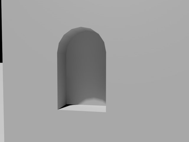

il risultato senza hn è questo:
mentre quello con hn è questo
ora...considerando come dovrà evolversi il lavoro, conviene che io inserisca queste forme in hn oppure è meglio evitare dato anche che dovrò usare il bp e quindi dovrò unwrappare le mesh?
I tagli sono corretti o c'è un metodo più semplice per ottenere un ruisultato migliore?
Grazie a tutti per i preziosissimi consigli... 8-)
renxo
Posts: 2256
Re: WIP - piccola chiesa di campagna
Post by renxo »
secondo me devi lavorare con la hyper Nurbs e quindi come stai procedendo adesso va bene...
avere meno poligoni è sempre comodo, in fase di stesura.
