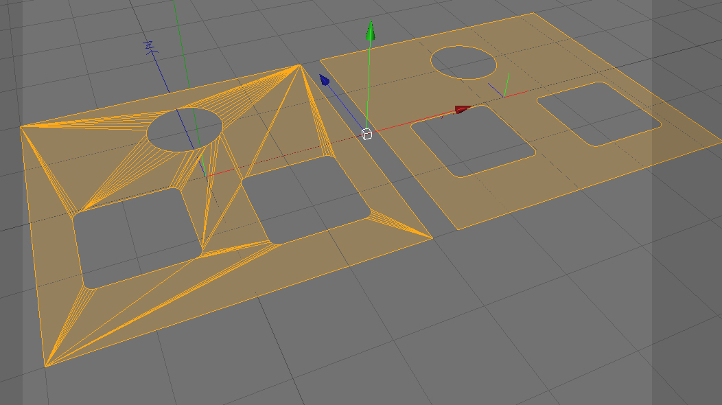

se vuoi utilizzare le booleane, mantieni la mesh più pulita possibile, le triangolazioni risultanti dalle booleane non vanno bene e fanno un po a pugni con l'HN, mentre se vuoi modellarla con il metodo poligonale, le booleane vanno benissimo...magari fai attenzione ai phong.
ricordati di utilizzare lo strumento sciogli di cui ti ho parlato (spero sia quello... io uso sempre la scorciatoia da tastiera U seguito da Z) per fare diventare tutti queli triangoli complanari un unico poligono n-gons. Secondo me è utile, poi vedi tu.
il coltello in modalità foro è semplice... quando sei in modalità foro, vai sulla mesh e clicchi dove vuoi gli spigoli del foro. Quando hai fatto il giro (dei punti) e sei arrivato al primo/ultimo, ti si crea il foro. Fallo su entrambe le facce del muro, e ricordati di ricostruire i poligoni mancanti.

l'immagine che vedi è relativa ad un piano con delle triangolazioni analoghe alle tue: A sinistra il piano originale, risultato delle booleane. A destra, il piano dopo aver utilizzato il comando SCIOGLI.
quando andrai a stendere la mesh, questo poligono lo troverai subito...immagino :) o no?? :idea:
spero di esserti stato d'aiuto
